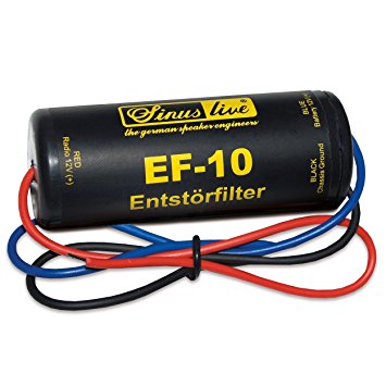

Avec un antiparasite, cela se met où et lequel choisir ?

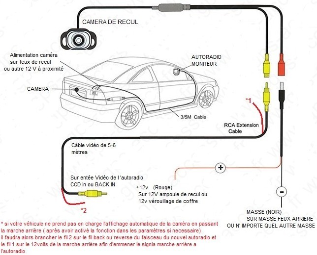

Le + APC comme ils l'ont dis c'est une alimentation après contact qui fonctionne sans la clef dans le contact ;)
Super le post ;-)
On se "pique" sur quel +, il faut une sorte de T ?
Le fil est est pour une masse ?

en tapant sur google j'ai vus que le NTSC correspond au fiche jaune de derrière le poste contrairement au pal si je me trompe pas ;)
Cela passe par le câble RCA jaune dans les 2 cas:
NTSC: 60 images / seconde = norme US
PAL: 50 images / seconde = norme EU
Normalement les appareils qui diffusent la vidéo sont compatibles pour les 2 normes, mais là je ne sais pas pour un autoradio.

- Antiparasite SINUS LIVE EF-10 (au cas où l'image serait dégradée moteur en route): https://www.amazon.fr/Sinus-Live-Filtre-antiparasite-EF/dp/B012DCCWF8/ref=sr_1_fkmr1_2?ie=UTF8&qid=1514739319&sr=8-2-fkmr1&keywords=Antiparasite+Autoradio+3A+12V
=> il y a une histoire de APC+ pour éviter le filtre, pas trop compris ce sujet

Je bloque sur l'installation de la caméra de recul, il y a plusieurs méthodes et plusieurs câblages pour couronner le tout :reflexion:
Soit en direct avec un APC+, mais j'ai lu sur le net que c'est pas terrible car la caméra est connectée en permanence et ces trucs chinois n'aiment pas ça, soit branché sur le feu de recul avec 2 options:
Dans le cas de mon faisceau électrique reliant la voiture à mon RNSE 192, je suis dans le cas 1 ou le cas 2 de cette image ?
A savoir que je n'ai pas l'impression d'avoir le fil "reverse controle" sur l'autoradio: (cliquez sur l'image pour la faire agrandir)
Pourtant c'est bien indiqué qu'il y est dans les caractéristiques:
Ca c'est ma 1ère interrogation, après vient celle du branchement de l'antiparasite, seul le 12V est filtré, voici une image du filtre Sinus Live EF-10:
Si j'ai bien compris, le fil noir va sur la masse véhicule, on coupe le fil du 12V qui alimente le feu de recul -> on fait un piquage du fil bleu coté ampoule du feu de recul et on fait un piquage du fil rouge coté inverse qui remonte vers l'avant du véhicule ?
Merci ;-)
la caméra est toujours brancgé y ) pas de problème elle ne fonctionne que quand tu mets la marche arrière commence pas à spycother attend de recevoir et tu suivra les deux tutos tu y arrivera
