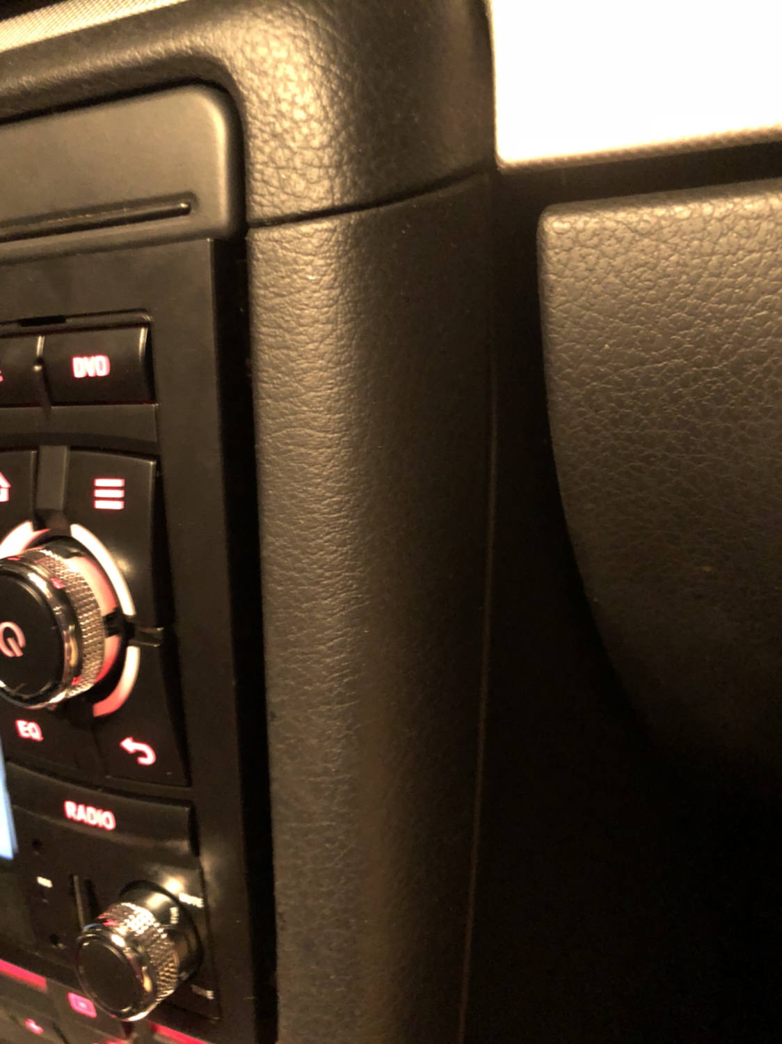

Il y a sûrement une manip a faire ou une méthodologie que je n ai pas, mais le poste ne rentre pas comme le rnse. Je frotte avec les boutons du dessus, esp, détresse, et porte boisson. J ai lu quelque part qqn avec le même problème et surtout avec la solution mais je ne retrouve plus l endroit.
salut à tous, et encore un grand merci à Kintaro pour ce tuto. j'ai reçu le poste aujourd'hui que j'ai monté et tout fonctionne nickel. Installation très simple, colis très bien emballé, commandé le 29 décembre reçu aujourd'hui. estimation de montage, 10min tout compris.
En revanche le plus problématique c'est l'intégration, le poste ne rentre pas dans sa cage il me manque quelques millimètres? comment avez vous fait?
Maintenant je me lance dans l'intégration de la camera
Merci
c'est un peux hard à rentré vus le bordel ! si tu parle que tu sent un léger jour dessous c'est totalement normal la console centrale est en escalier les bouton esp warnin gobelet au même plan que le poste et ensuite la console de clim en retrait! il est vrai que si on le rentre pas tip top les bouton du haut sont un peux bloqué ! une fois j'ai bien réussi tout les boutons étaient libre ^^ mais là comme je vais tout démonté prochainement pour la caméra je vais voir pour ajusté au mieux !
Voila pour illustrer mon propos, après c est vrai que je n ai pas chercher a bien ranger tous les fils derrière... si tu me dis que tu y est arrivé sans limer ou autre alors je vais m obstiner

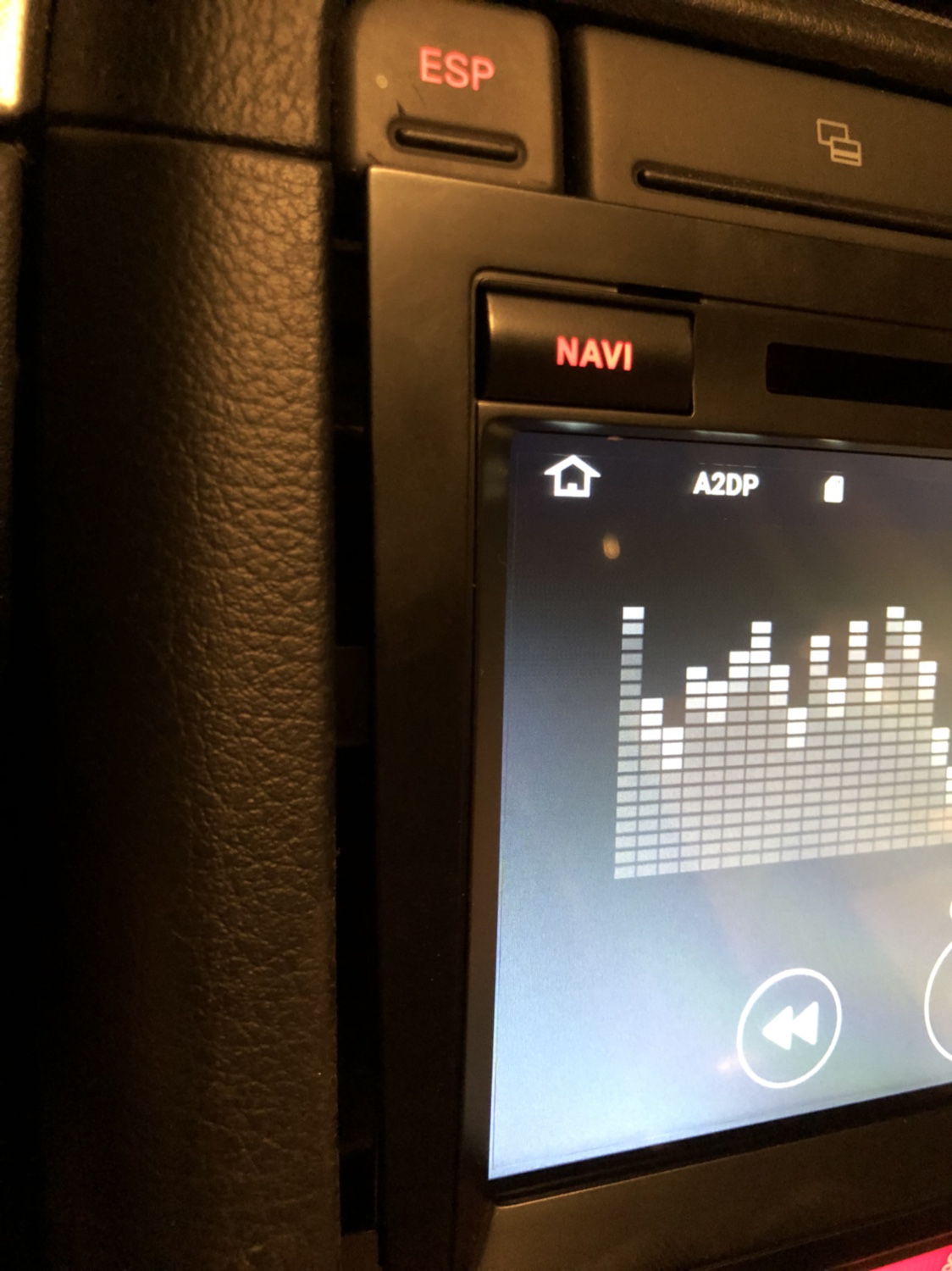

Je suis entrain de galérer sévère, le poste rentre difficilement, j'ai reussi à le clipser mais tous les boutons esp warning porte gobelet et porte papier restent bloqués !
Le poste est resté coincé, 20 min pour le retirer car 1 des 4 clips en fer s'est tordu, obligé de le couper (en haut a droite).
Il ne reste pas correctement en place, impossible de le faire tenir sans tout bloquer.
Je fais une pause ...
Le clipser? Moi je ne l ai effectivement pas clipser juste inséré et il tient bien
Lorsque je parle de clips je parle des 4 lamelles en acier qui se retirent lorsqu'on met les 4 clés dans les emplacements de l'autoradio.
