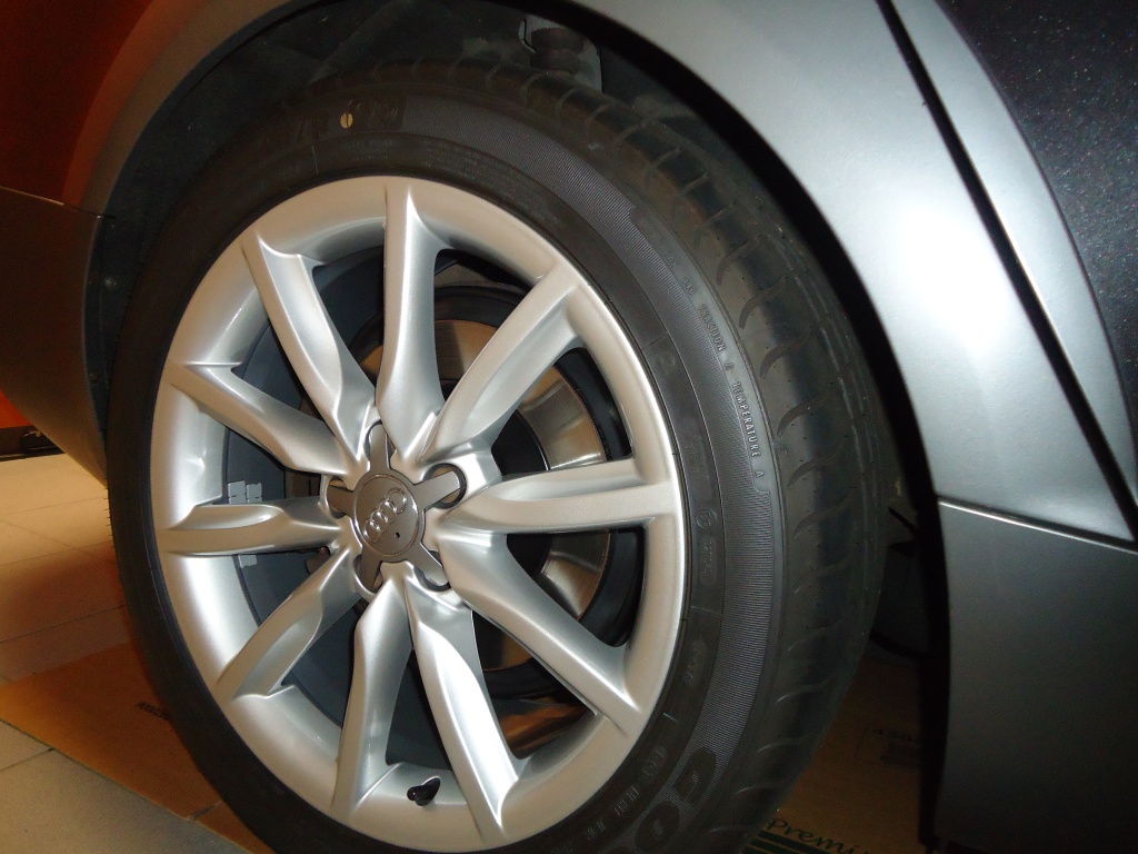

@ Roccomon , oui je les connait bien j'ai fais faire la restauration complète de mes 5 jantes en 18P en 2014, et je dois dire que les jantes sont comme neuf à ce jour .
Mais j'entretien tout les mois les poussières de frein . http://www.adsjante.fr/
Je les ai fait faire à Bidart , il y aussi une agence Biarritz .

Effectivement les jantes paraissent neuves !
De Paris ça fait quand même un bon trajet pour refaire des jantes...merci pour les infos.
