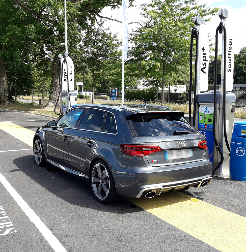

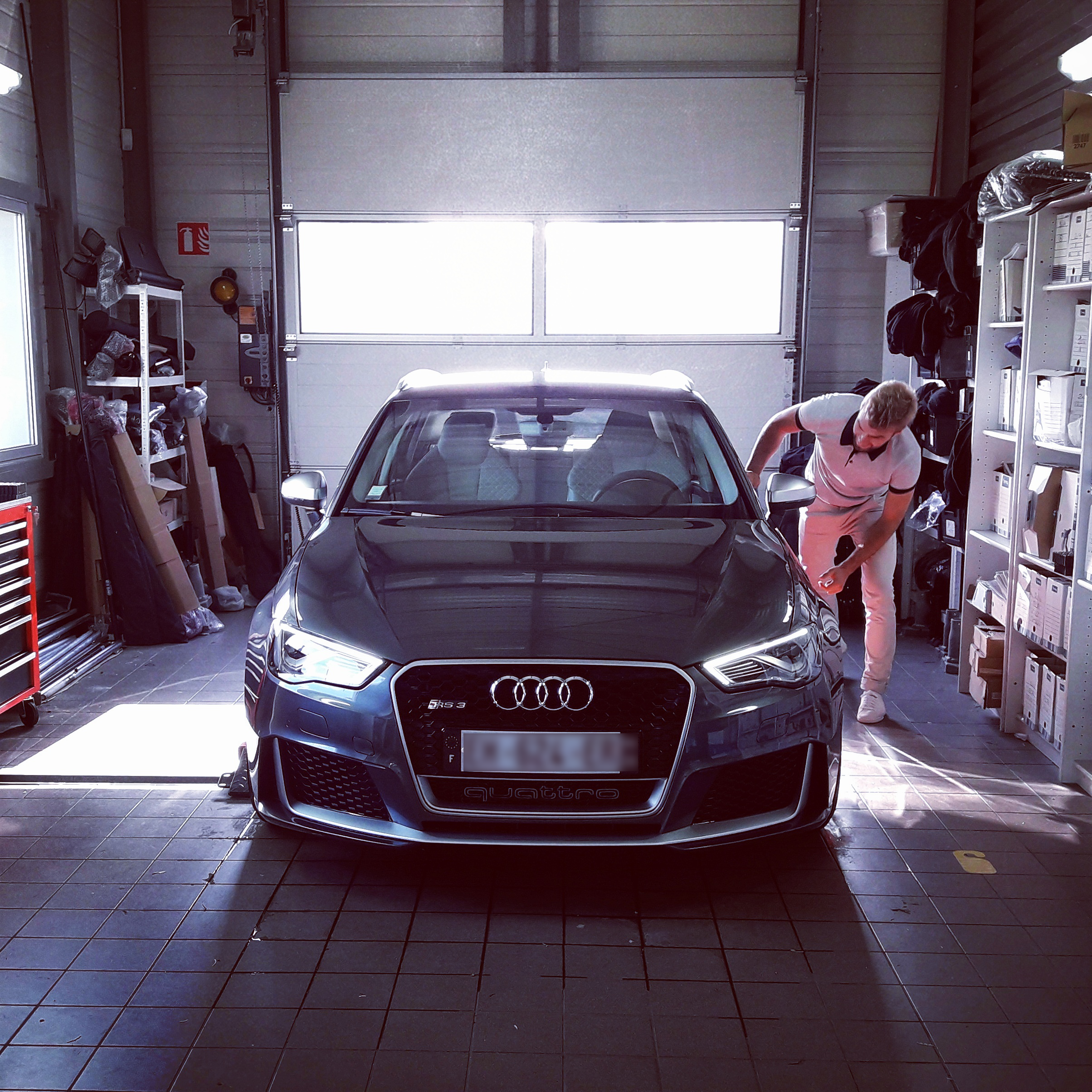

Depuis le temps que je devais faire la présentation je me lance, même si toutes les pièces que j'attendais ne sont pas arrivées :)
Rs3 acheté en décembre 2016 (import Autriche) avec 1000km.

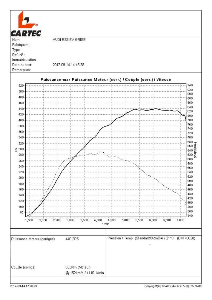

Voici la liste des modifs :
- Echangeur Forge
- Suppression catalyseurs Bull-X (Downpipe)
- Decat secondaire Milltek (Bypass)
- Filtre à air BMC
- Durites aviation
- Reprog boîte et moteur MRC
440ch - 633Nm

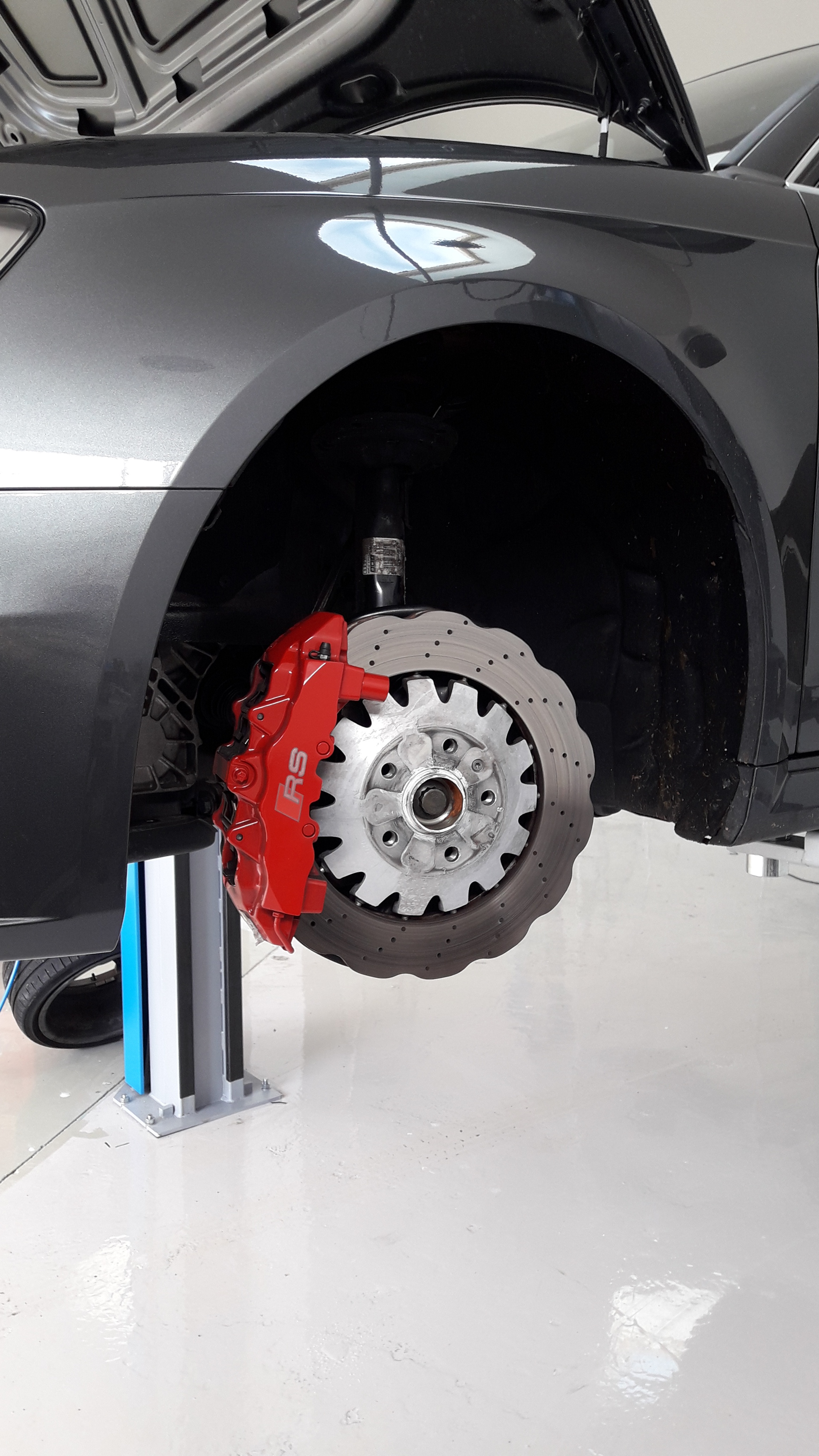

J'ai également passé mes disques à la Pro-Cut, et j'ai changé mes plaquettes par des PFC Z-Rated + liquide de frein haute perf. Je trouvais le freinage d'origine plutôt bon mais au bout de quelques freinages il devenait inexistant. Suite à l'apparition de quelques vibrations au freinage j'ai décidé suite au conseil de Kingpine d'aller passer mes disques à la Pro-Cut et de changer les plaquettes + durites et depuis c'est juste TOP. Plus de vibrations, freinage super endurant et silencieux. Enfin bref le combo Pro Cut, plaquettes PFC Z-Rated, liquide de frein haute perf + durites c'est juste le top pour l'instant !! J'ai fait toutes ces modifs à 3000km, aujourd'hui je suis à 10 000km et aucun soucis et pourtant j'utilise cette voiture que pour le plaisir :D La prochaine étape sera des disques Brembo.

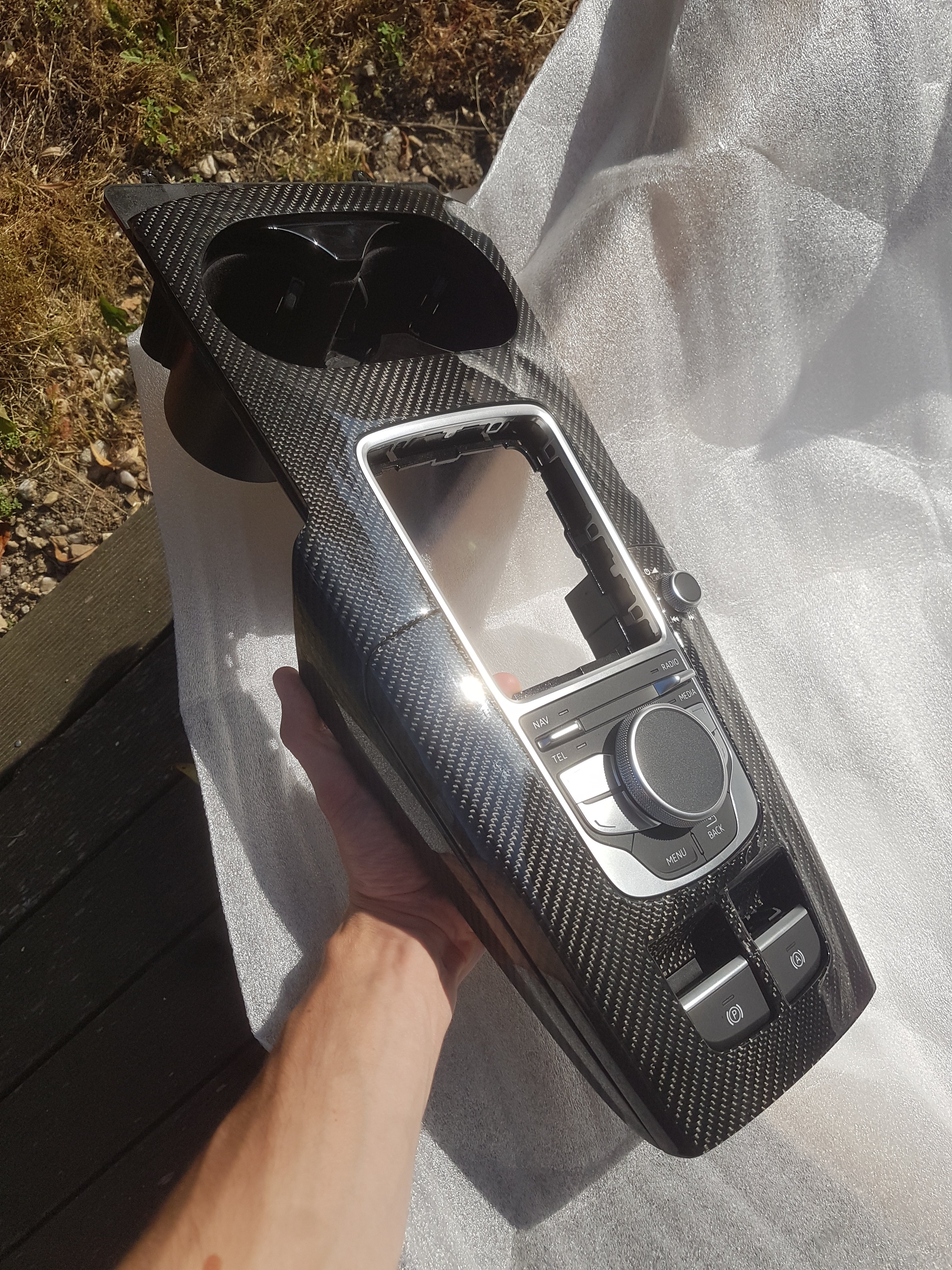

En ce qui concerne la partie cosmétique j'ai ma console MMI en carbon qui provient de chez Neidfaktor.

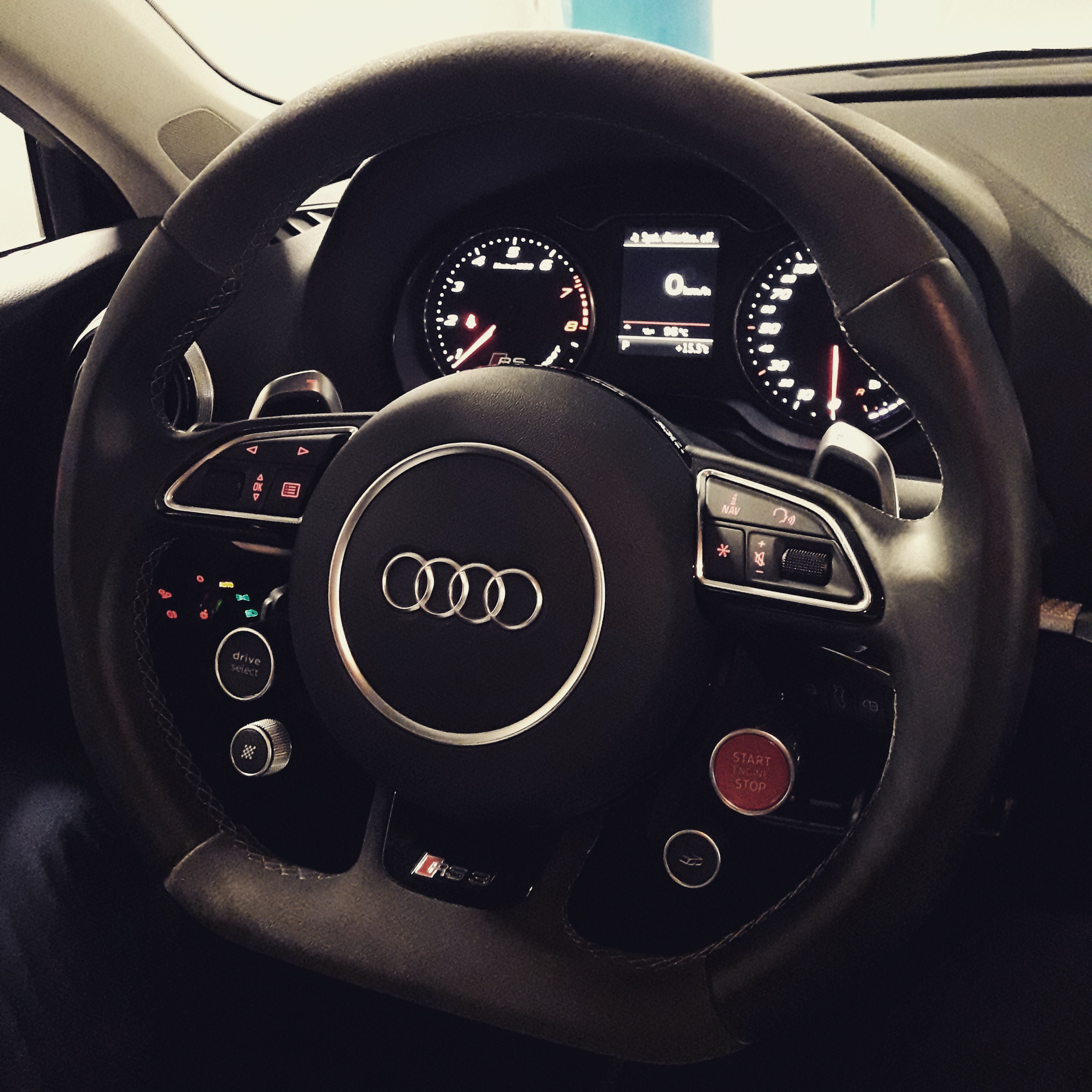

Je viens tout juste d'installer le système de gestion au volant de chez Neidfaktor. C'est juste de la folie tellement c'est beau. Tout est parfaitement fonctionnel du Drive Select à la gestion des clapets. Le bouton de gestion des clapets fonctionne de façon identique au système ASR. C'est à dire que si vous êtes en mode clapets ouverts, lorsque que vous redémarrez ça sera clapets ouvert. Une seule pression sur le bouton et vous repassez de série :)

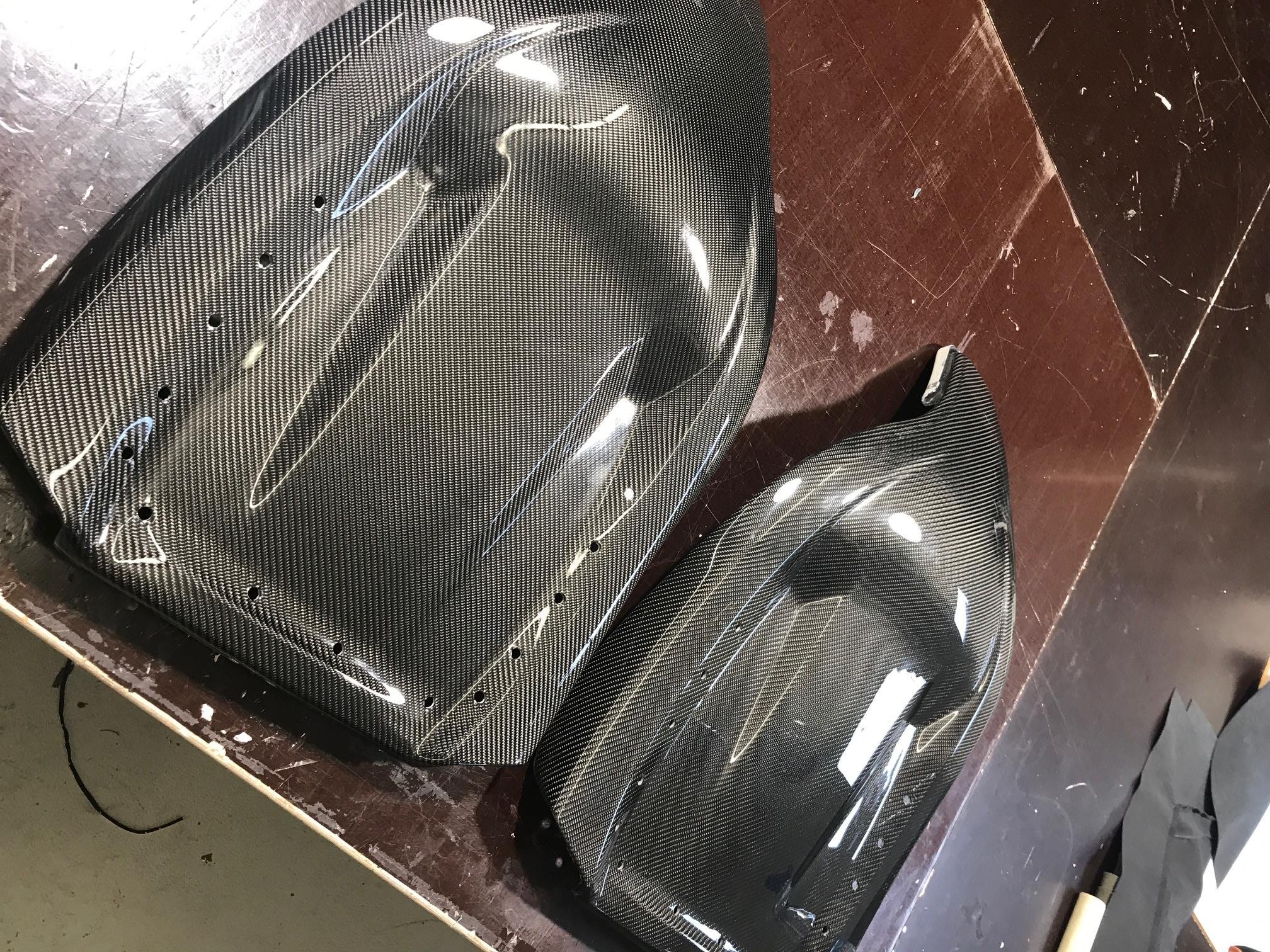

J'attends désormais les barres de portes en carbon de chez Neidfaktor pour pouvoir les montées en même temps que mes baquets carbon également de chez Neidfaktor :race:

Oh my fucking God le volant 💙💙👌

Quelle belle pépite et cette modif sur le volant quel régal ...
Hâte de voir les coques des sièges

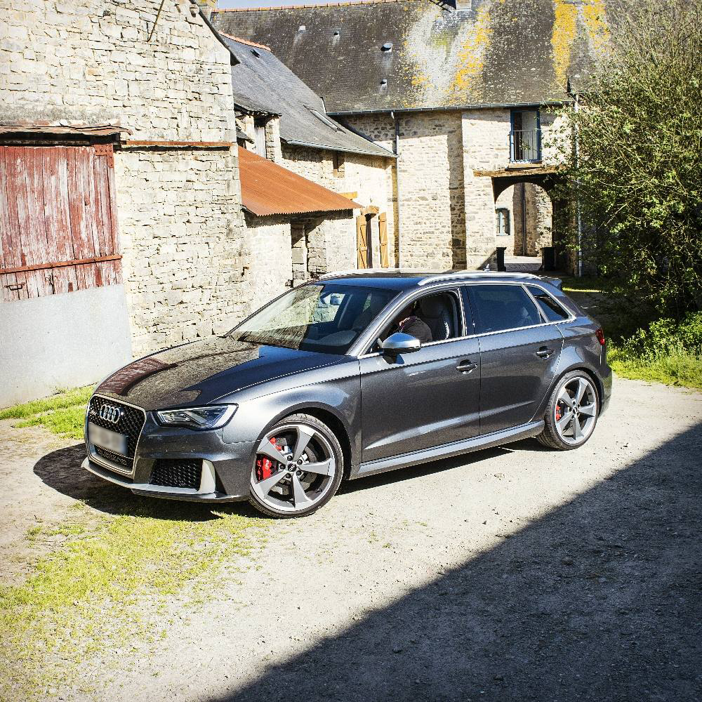

Chapeau ! Rien à redire sur cette belle RS hormis comme Patrice j'suis pas fan de l'alu. Un bon Pack black sur du Daytona y'a que sa de vrai
Non, le mieux c'est un mix des deux... Comme la mienne en fait!!!
Vu hier , alu et barre de toit noir , ça passe le mix . , même si je préfères pack black complet .
Par contre du coup , moi qui était fan des barre de toit , du coup , après les avoir vu en vrai , je suis plus mitigé sur l'A3 . c'est aussi bien sans ,qu'avec .

juste une question concernant ta reprogrammation, en dehors de celle-ci est-ce que tu as une autre modification qui augmente la puissance car le résultat est vraiment impressionnant
Cest déjà noté dans son post. Un échangeur et un downpipe 👍🏼

Très sympa ta RS3, le système de gestion au volant tu l'as installé toi même ou tu l'as fait poser ? si c'est le cas qui l'a fait ?
Merci à toi.
Je l'ai installé avec mon mécano ! On a eu un peu de mal car la notice que Neidfaktor m'a fournit concernait les RS6 C7 et les R8... Du coup on a du y aller gentiment, et ça vaut le coup :)
