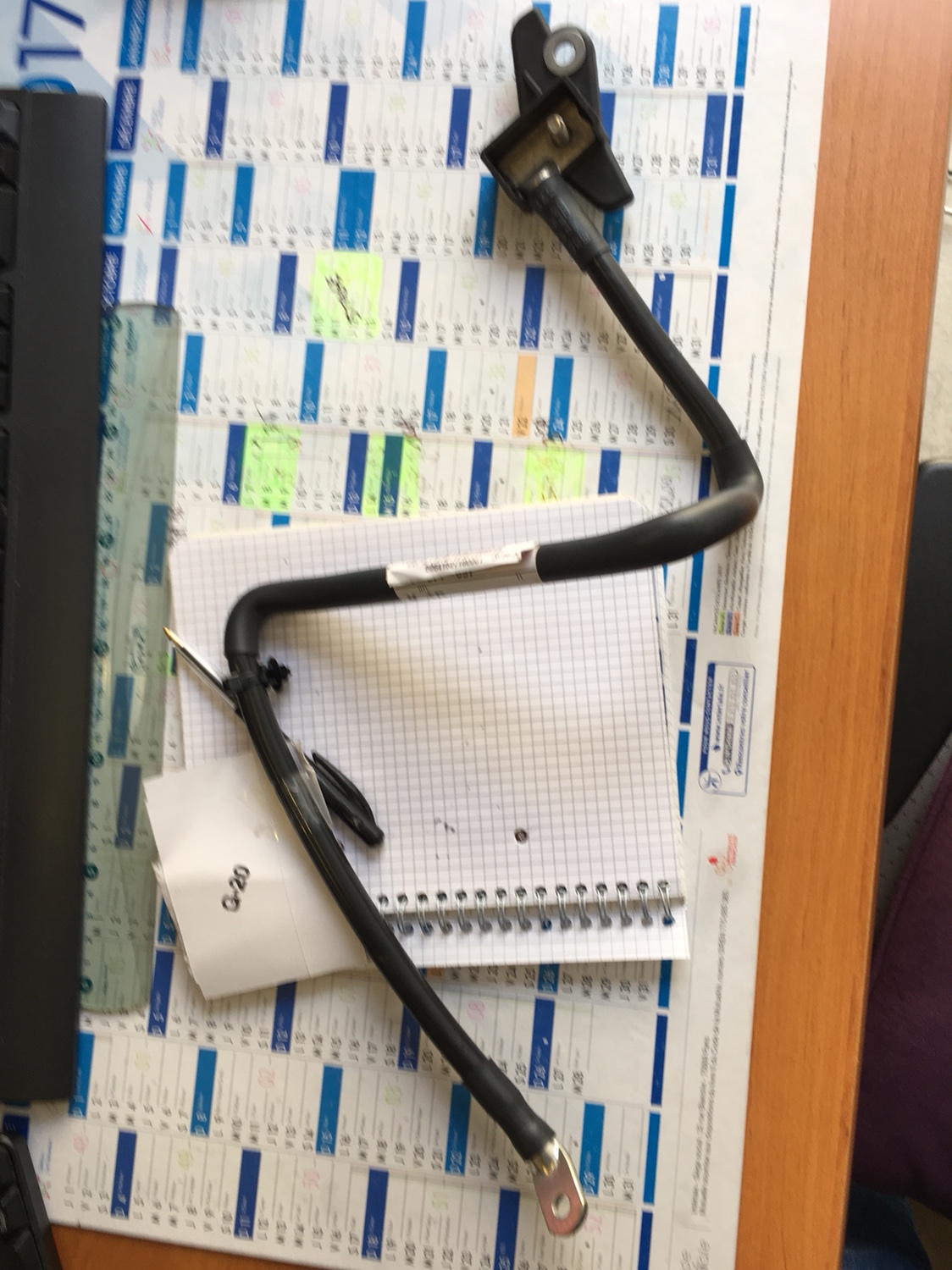

J ai changé la tresse de masse et le câble ici présent. 6418467b1116b2dc7f5ba68877d5a466.jpg
Et rien n y fait.
J ai toujours le même code erreur
