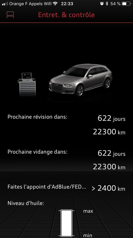

Salut
Il y a une info (succincte) dans l'application mobile MMI Connect (dans Entretien et Contrôles)

Bonjour :AP-Smiles_2:,
ben moi sur mon smartphone il est stipulé " Faites l'appoint d'AdBlue/FED dans:  km" ce qui n'est pas très précis :AP-Smiles_4:
Toi, tu as une valeur derrière les ":" ???
Lolo

Le 24/04/2018 à 16:08, Lolo-68 a dit :
Lolo
Oui. Il y avait un problème sur l'appli iPhone que j'ai signalé et qui a été corrigé par une mise à jour. Mais maintenant j'ai bien une indication.
