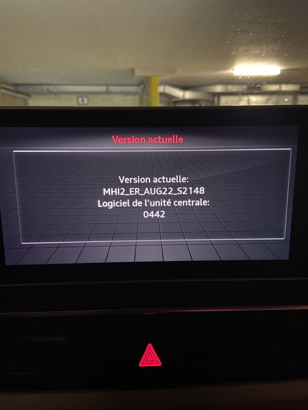

Désolé pour le déterrage de topic mais je me demandais si vous aviez eu le fin mot de l’histoire pour ce réglage du caisson de basse qui est inexistant?
Je viens d’acquérir une A4 de 03/16 qui n’a pas non plus ce réglage.
Voici sa version:
Je reviens du concessionnaire Audi qui va me la prendre une journée pour un rappel pour le bouton d’appel d’urgence au plafonnier.
Je lui ai parlé de ce soucis pour qu’ils y jettent un œil en lui faisant la pièce jointe à ce post. Mais il dit que ce rappel est inexistant chez lui. Ils vont jeter un œil en même temps mais je doute un peu du résultat, il avait l’air assez dubitatif...
Merci pour vos réponses
