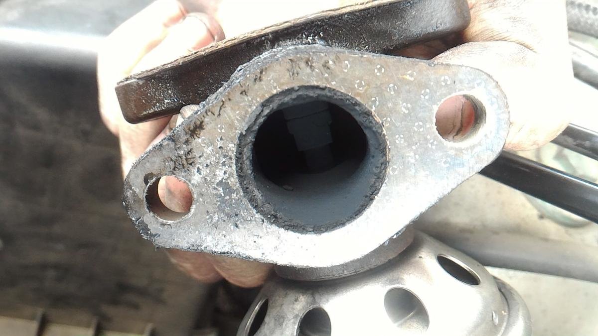

J'ai récupéré une vieille a4 b5 de 350000km qui a appartenu à mon père pendant des années. Je me suis mis en tête de la récurer car elle n'as jamais vraiment reçu de soin particulier en dehors des entretiens obligatoire.
J'ai tout naturellement commencé par m'occuper de la vanne egr étant donnée que beaucoup de trajet ont été effectué en ville sur les 4 dernières années.

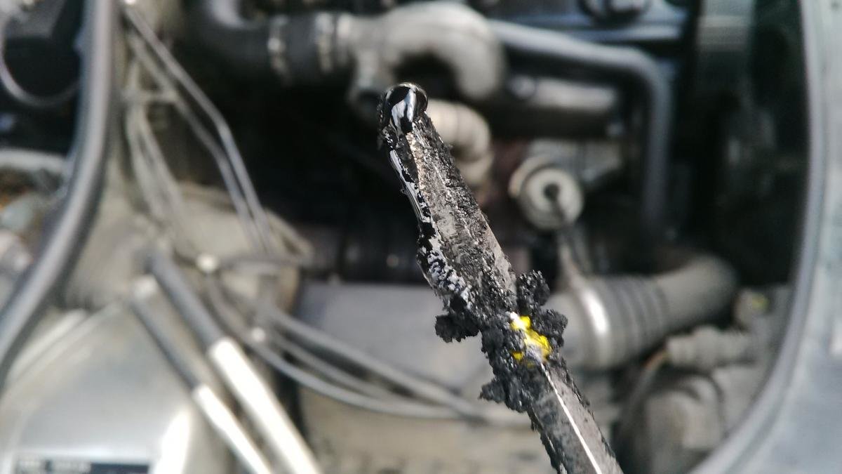

Je n'ai pas été déçu du résultat c'était sacrément bien encrasser mais la cerise sur le gateau c'est quand je me suis pencher sur le collecteur d'admission.
Voilà ce que j'en ai sorti :
Je suis actuellement pas équipé pour tomber le collecteur d'admission j'ai donc essayé de "gratter" tout ce que je pouvais et pour finir j'ai envoyé un léger coup de WD (je ne voulais pas noyer le moteur derrière).

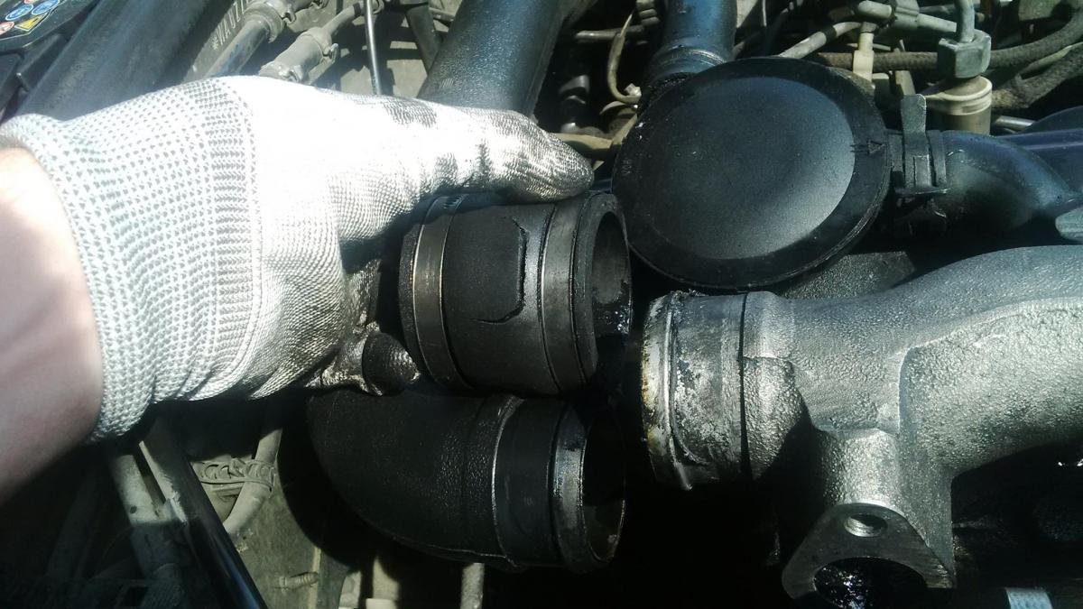

La surprise fut totale quand j'ai vue de la WD noircit, couler sur le bloc moteur en dessous ! il ne m'as pas fallut longtemps pour trouver la coupable et la voici :
Bon gros moment de solitude, cela fait maintenant des années que le turbo se met en sécurité lorsque il faut sortir des gros rapport, toutes les visites (garagistes, centre audi) n'ont jamais apporté un semblant de réponse sachant que le problème est là depuis facilement 200000 bornes ! Je ne cherche même pas à comprendre, je tente de consolider le truc en l'envahissant de scotch sur plusieurs couche et en faisant déborder sous les collier de serrage afin que ces dernier assure l'étanchéité au mieux puis, après une période respectable de chauffe je fonce sur le périphérique tester la voiture :

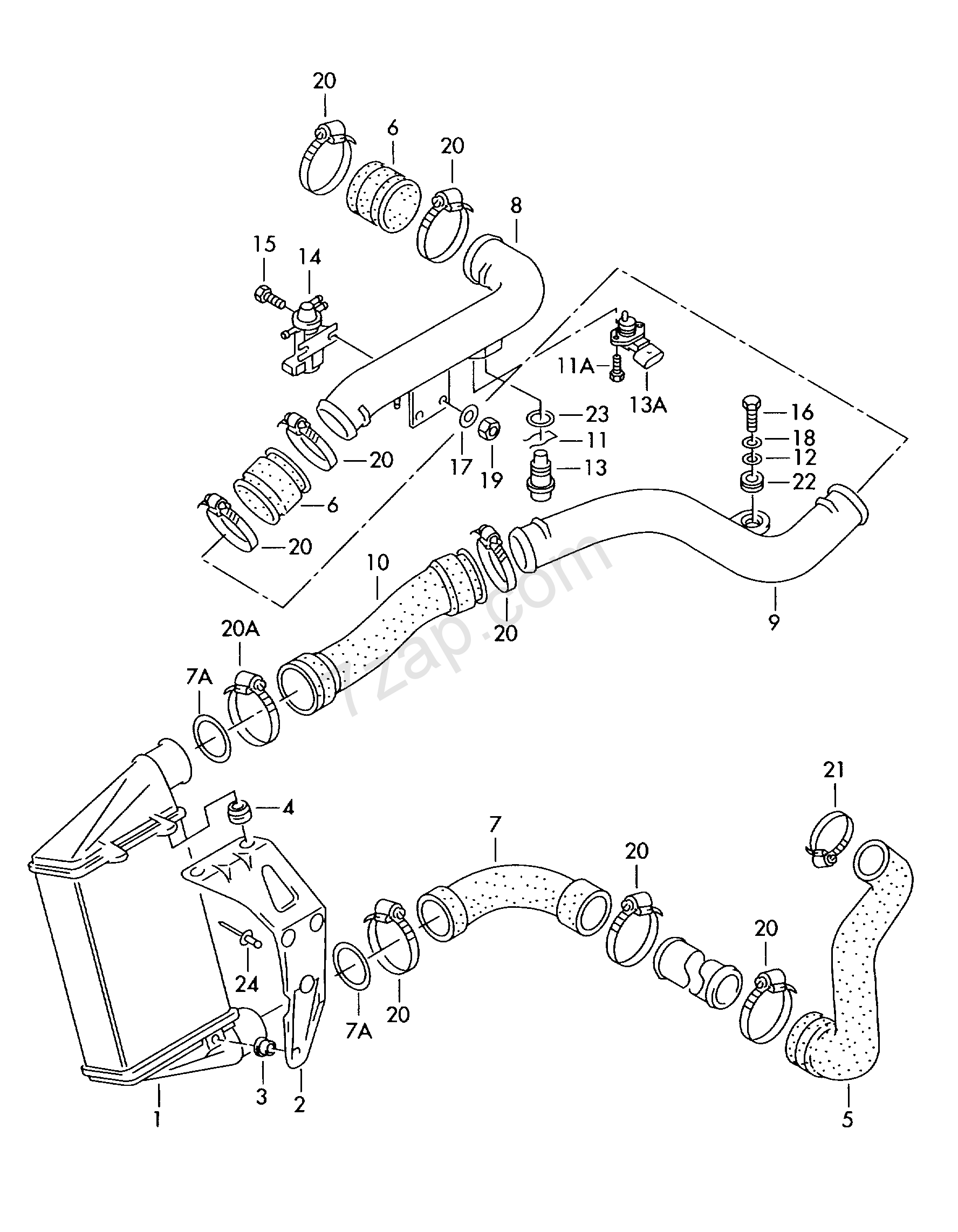

Impossible de savoir ce qui est le plus grave entre la réparation ultra ghetto ou le fait que ça marche ! Pas une seul coupure à déplorer depuis cette "réparation". J'aimerais donc changer la pièce incriminé qui n'est qu'un simple raccord entre la durite et le collecteur mais impossible de trouver ne serait ce que le nom de cette pièce pour la commander ! je me tourne donc vers vous pour trouver un bon samaritain qui pourrait m'aider à identifier cette pièce !

Tu devrais indiquer l'année et la motorisation de ta B5, pour ne pas faire d'erreur, mais il me semble que c'est le même manchon sur Tdi 90 et 110, .... à vérifier.
Merci pour la réponse ! je pensais que la durite turbocompresseur était celle entre le turbocompresseur justement et l'intercooler.
Pour ce qui est de la motorisation, je ne sais pas comment savoir quel modèle je suis, elle est de 97 et c'est pile l'année de transition... normalement j'ai du afn mais à par la carte grise et le numéro chassis comment je peux savoir ?
Ce n'est pas la seule, le manchon est également sous pression, sur le circuit de suralimentation (turbocompresseur).
