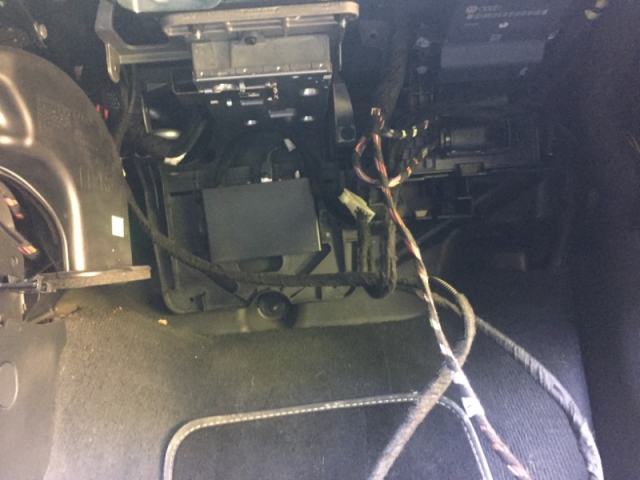

savez vous a tout hazard ou ce trouve le calculateur (ou les broche avant et arriere) des détecteurs ? pour les débrancher pour trouver les détecteurs inciminés (mais il fonctionne tous)
Coffre AR droit sous le plancher pour les Avant, mais berline je crois que c'est dans l'emplacement ou sont les autres calculateurs.. Ou très proche..
j'ai déja regarder dans le plancher
j'ai rien vu sur elsa il indique sous les fusible dans le coffre mais j'ai pas vu de connecteur qq aurais la gentillesse de me poster une photo ca serais bien sympa !!
