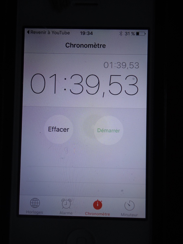

Moteur tournant de la position dynamic à lift jusqu'a la flèche rouge( acquisition de la position lift ) voir chrono 4S
Ben là, on ne peut pas faire plus précis, Pascal. :marcelpoire:
Bonsoir Alain :icon_wink:
Je me suis un peu amusé avec la suspat , à vrai dire ça m'intéressai aussi de connaitre le temps de passage .
Quand je vois ton temps je trouve que la mienne met pas beaucoup! J'ai calculer jusqu'à extinction de la flèche sur le mmi.

Merci pour vos contributions les gars,
l'idée etant d'avoir le max de proprio qui font le test pour voir si globalement d'une voiture à l'autre ça se tient dans un mouchoir de poche et qu'en cas de défaillances, ca puisse être un très bon indicateur
