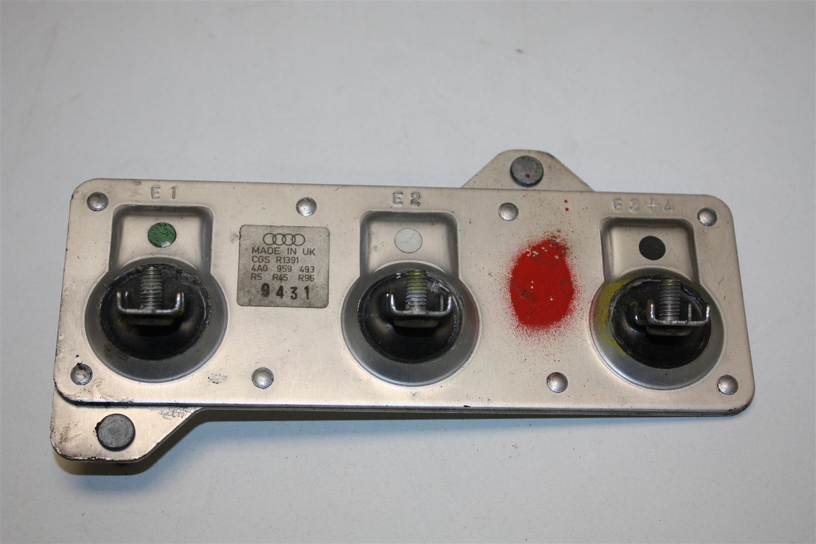

est ce que ta 1ere vitesse de ventilo ne serait pas HS ? (a cause du bloc de preresistance en mauvais etat ?? )
c'est ce bidule, il est planqué sur le longeron, derriere le phare conducteur
Oui j'ai vu elle paraît propre esthétiquement.
Y a t-il un moyen de le tester (point de vu mécanique je me débrouille mais électrique je suis une tarte
J'ai aussi une prise verte qui est débrancher qui a l'air de provenir de la.
Je tente de mettre une photo

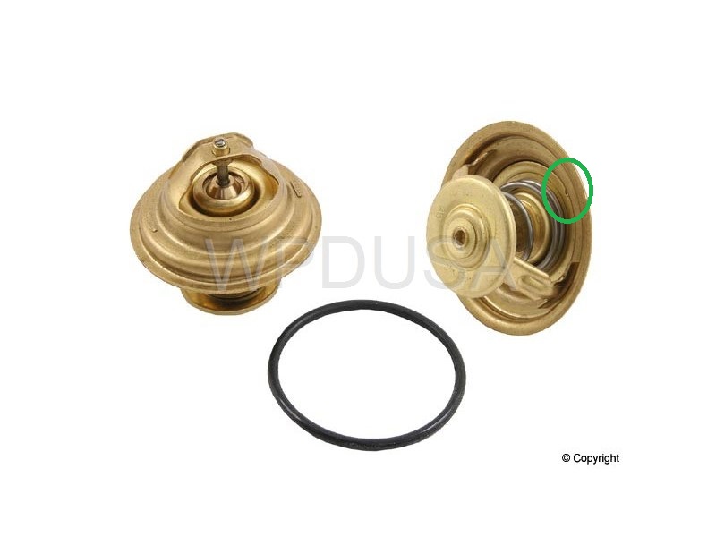

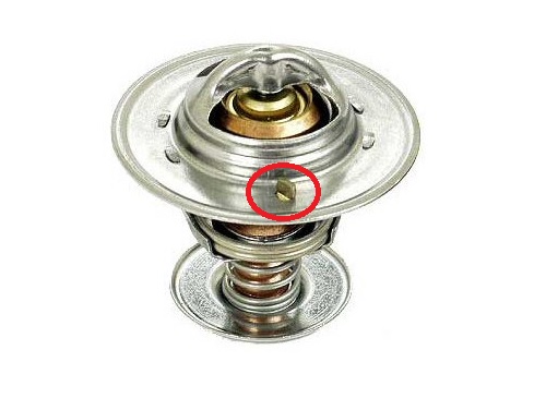

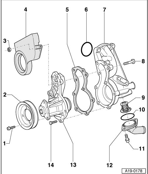

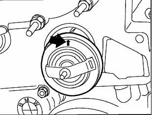

Quand je parle de bien monter le calorstat, c'est orienter le "chapeau" du bon côté, et bien mettre le petit trou de dégazage vers le haut
ensuite, autre point important : ce petit "bidule" que j'ai entouré en rouge se place vers le haut
s'il n'y a pas ce "bidule", il y a un petit ecrasement au niveau de la soupape qui la rend non etanche..
c'est cet ecrasement qu'il faut orienter vers le haut.
cela permet de purger l'air dans le circuit

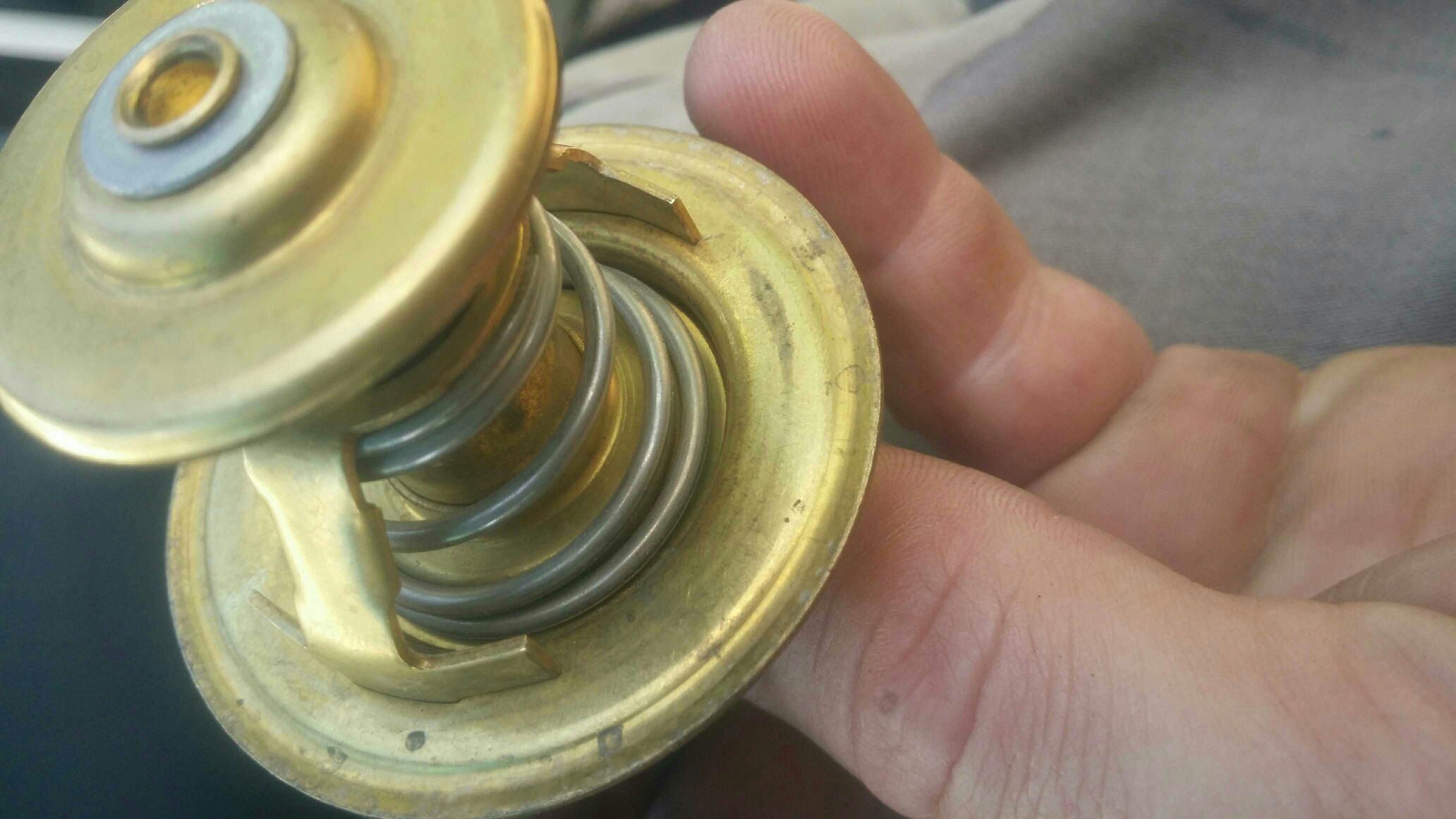

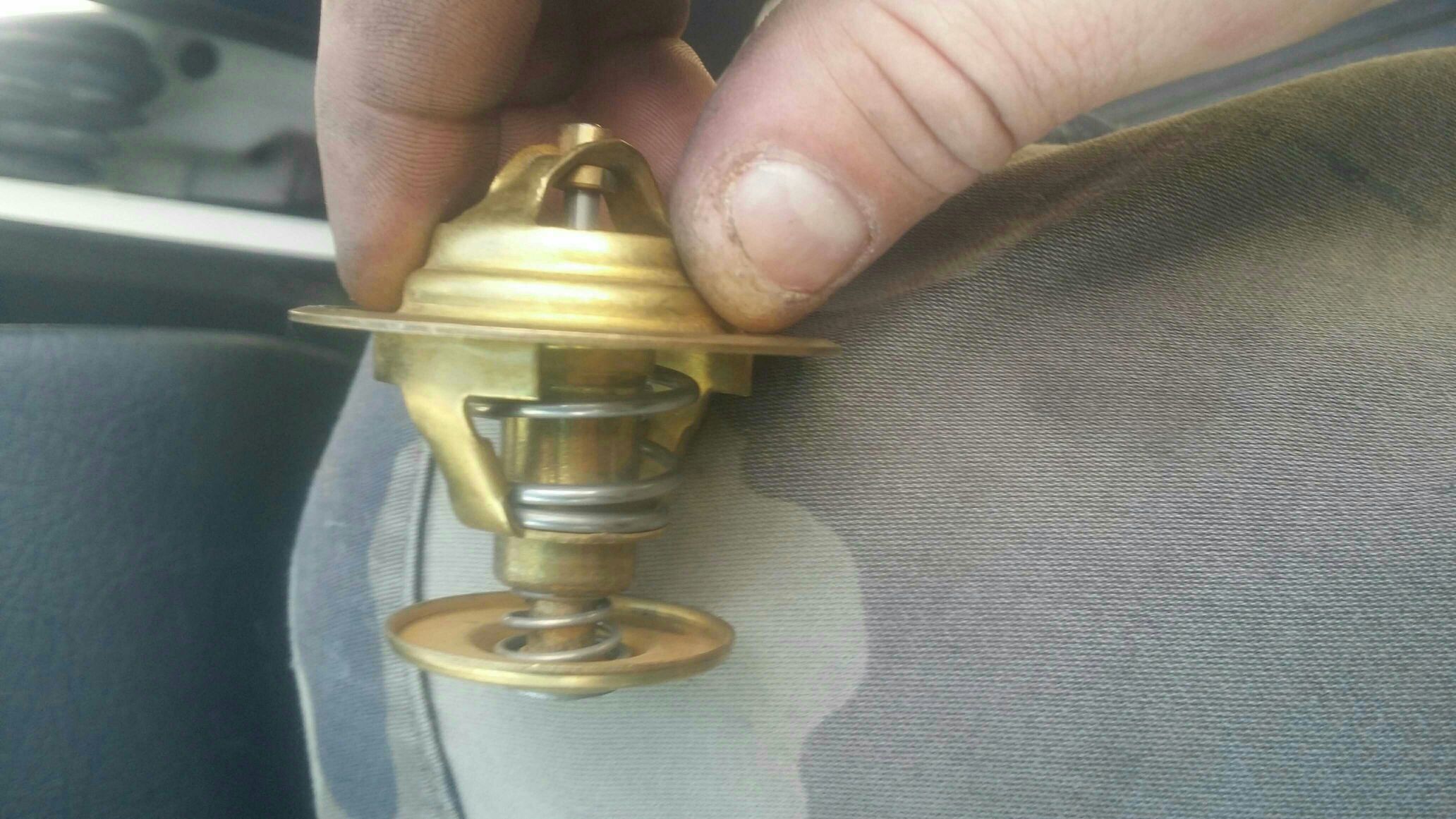

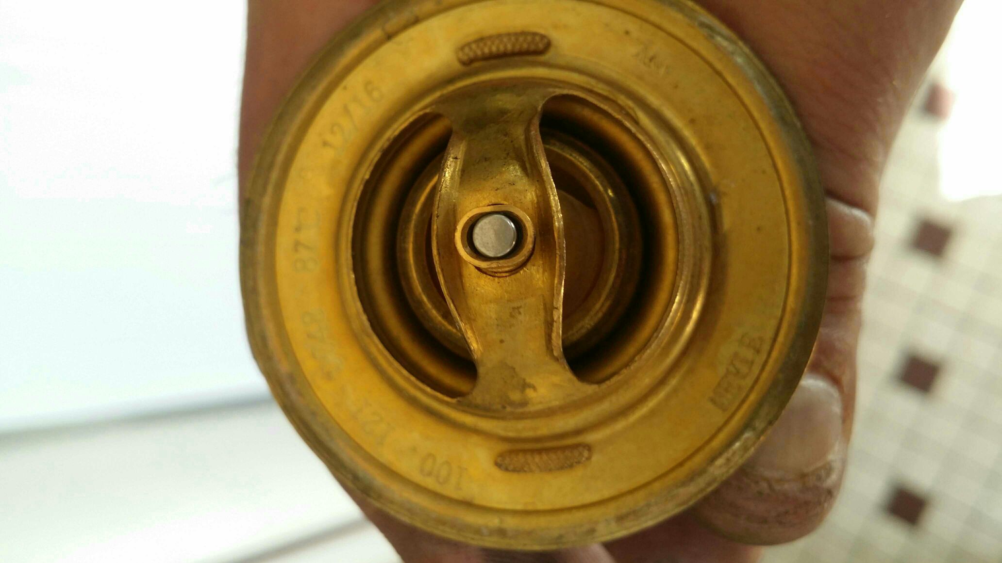

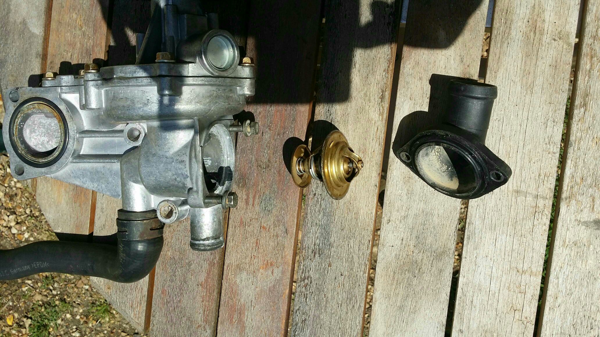

Alors je viens de démonté ma pompe à eau j'avais belle est bien monté le calorstat dans le sens opposé à ton schéma (petite coupelle à l'intérieur de la pompe à eau) et impossible de la monté dans le sens de ton schéma (petite coupelle vers la pipe).
Sa y est j'ai récupérer mon tel je vais pouvoir mettre des photos.
Voici le sens de montage de mon calorstat comme tu peux le voir inversé par rapport à ton schéma. 51405e1ba990a475964a99fb5658bfe2.jpg
Envoyé de mon SM-N9005 en utilisant Tapatalk
Attends, ne s'enflamme pas...
C'est également naturellement dans ce sens que je l'aurai monté aussi. ..
:reflexion:
Est ce que ca passe Dans l'autre sens, sans toucher la pièce en plastique noir ?
Non sa passe pas
Je me caaaaaalme elle me rend ouf la caisse (désolé fallait que je m'exprime.
Ouais, moi aussi je l'aurais mis dans ce sens, dans l'autre sens c'est bizarre

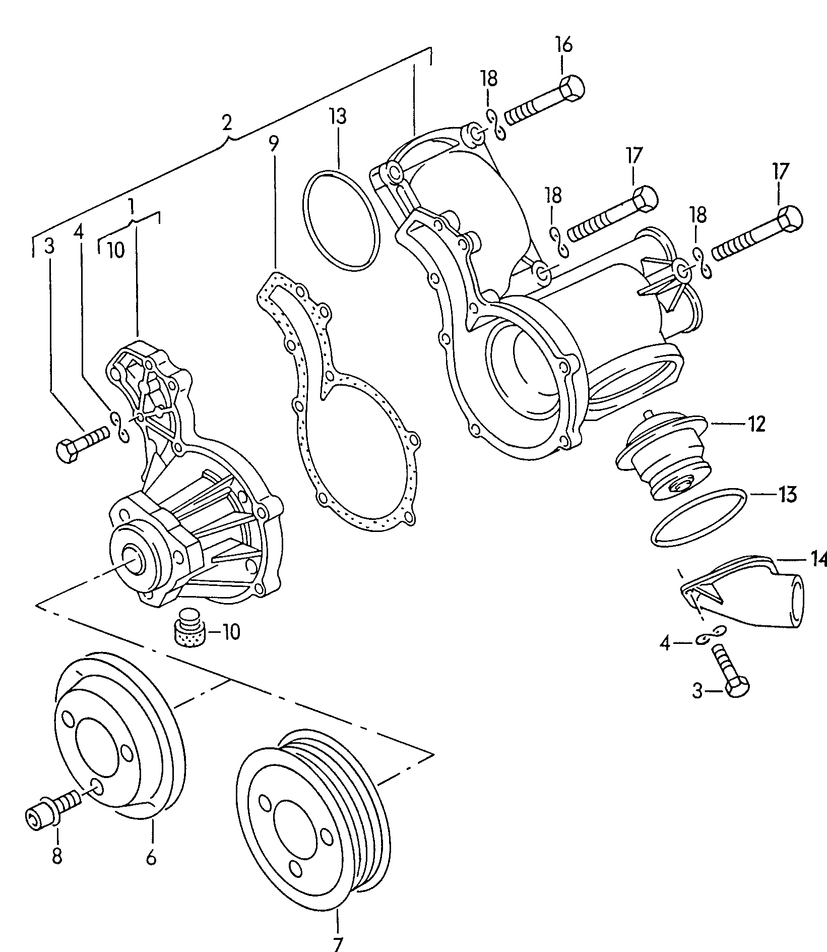

une autre vue, issu du manuel d'atelier
Bah dans l'autre sens impossible de mettre la pipe à eau en faite .
Et j'ai vérifié 8967,8 fois que c'est le bon modèle.
La on est bon j'ai le même schéma

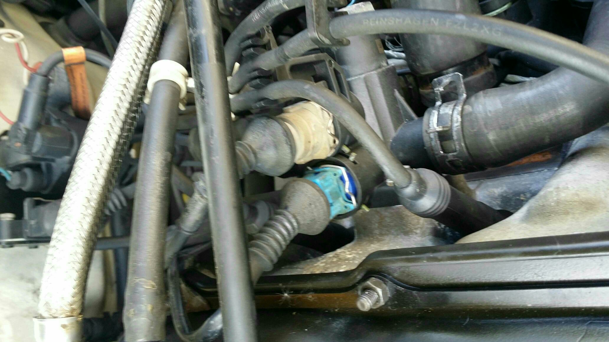

Voici les deux sonde de température que j'ai changé (j'avais pas mis de photo)3f574c1696069c2ebaee0da0e4c9099f.jpg

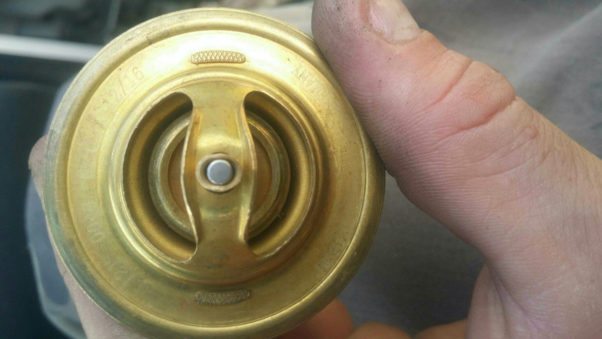

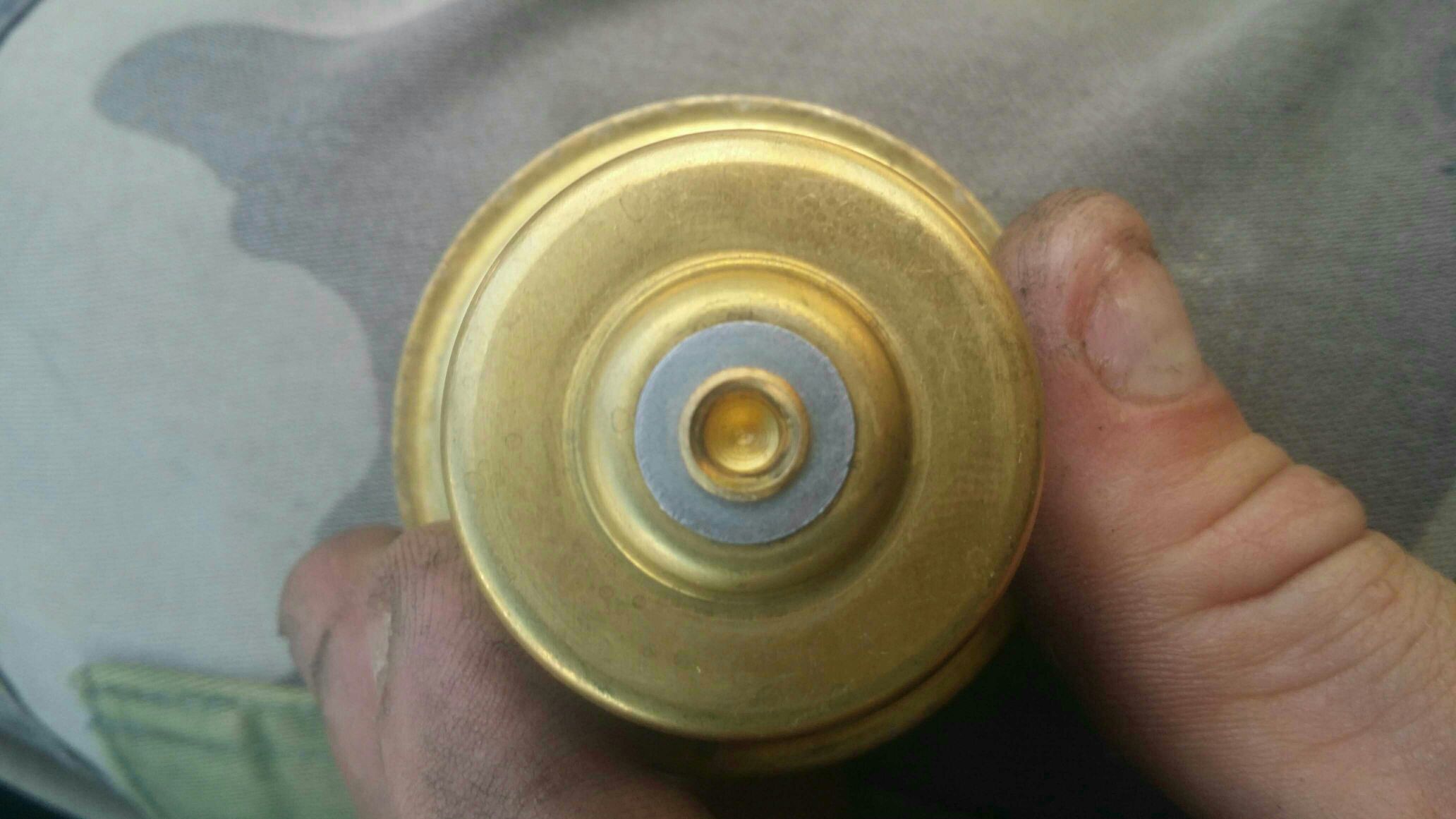

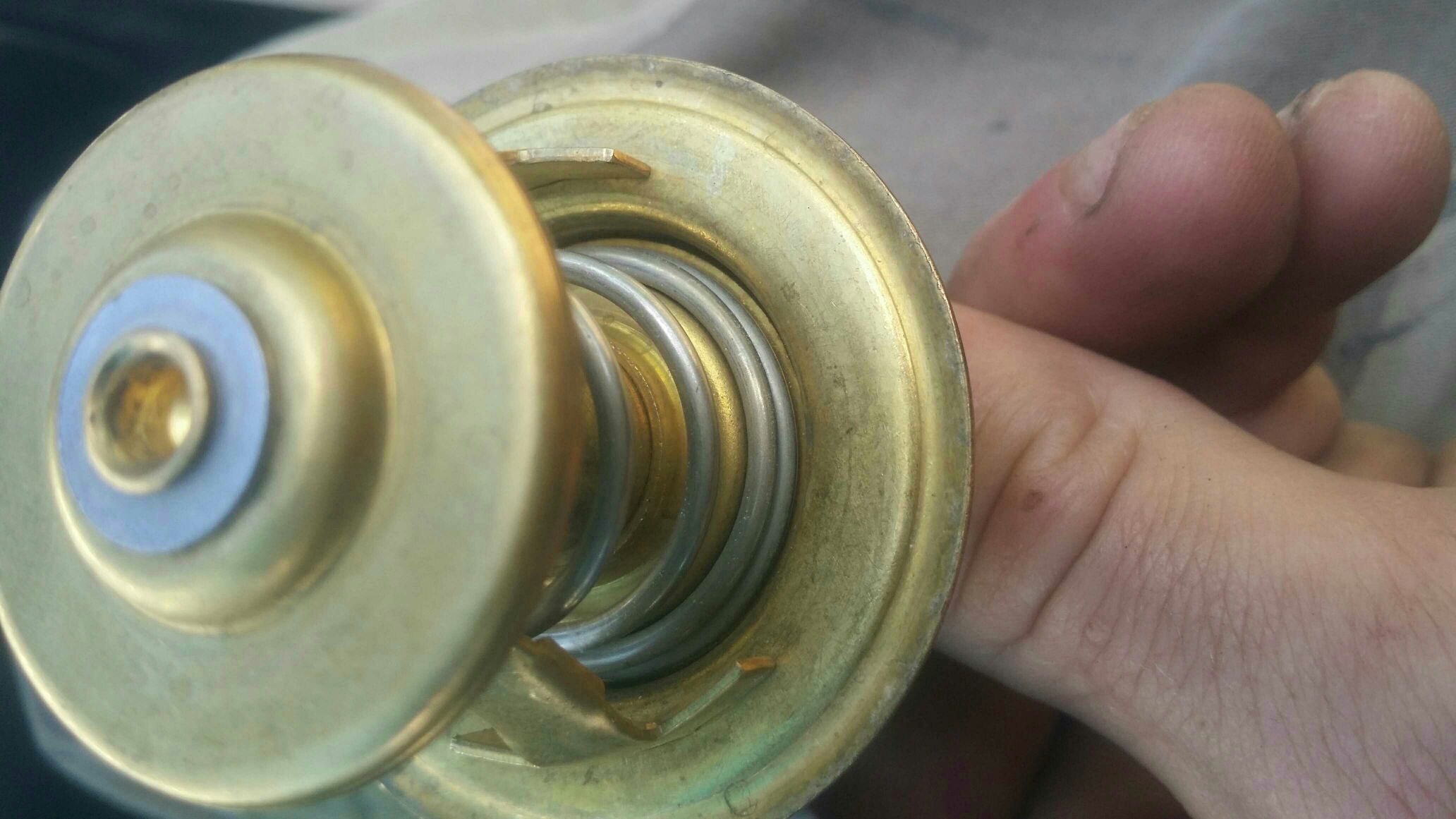

puisque tu n'as pas le petit bidule sur ton thermostat,
as tu un marquage qui indiquerait l'orientation ?
est ce que tu vois une encoche comme celle ci ?
a orienter vers le haut
