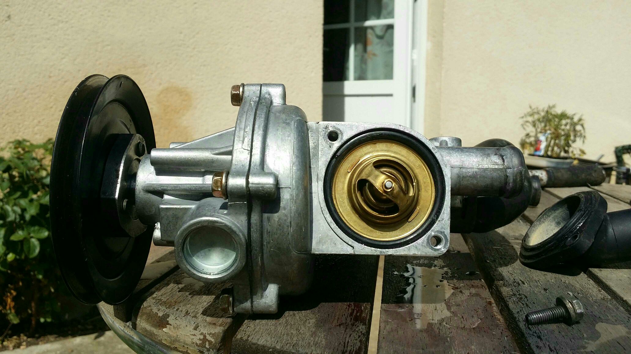

Salut la compagnie alors voilà le calorstat et percé (1 trou au foret 1)
Le souci est toujours là.

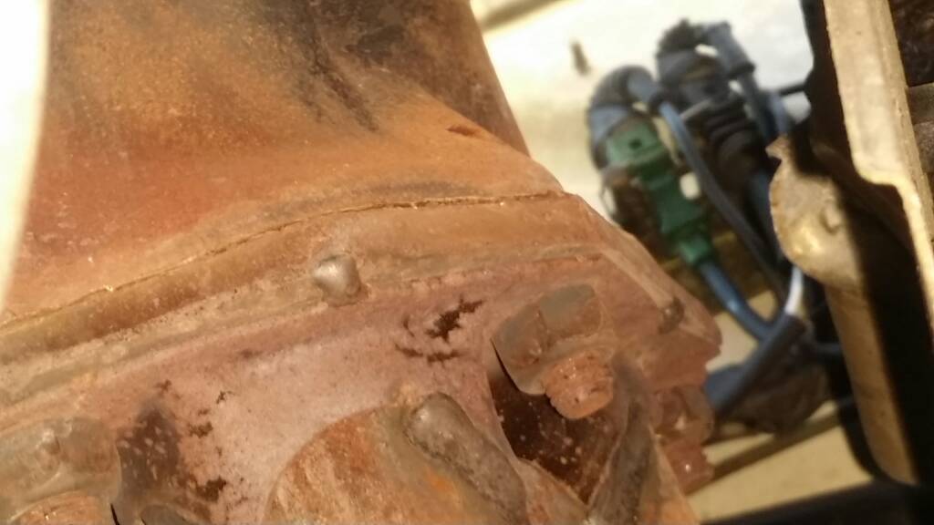

J'ai aussi remarqué une perforation sur ma descente (jointure descente/collecteur).
Est ce que sa peut être une cause possible ?

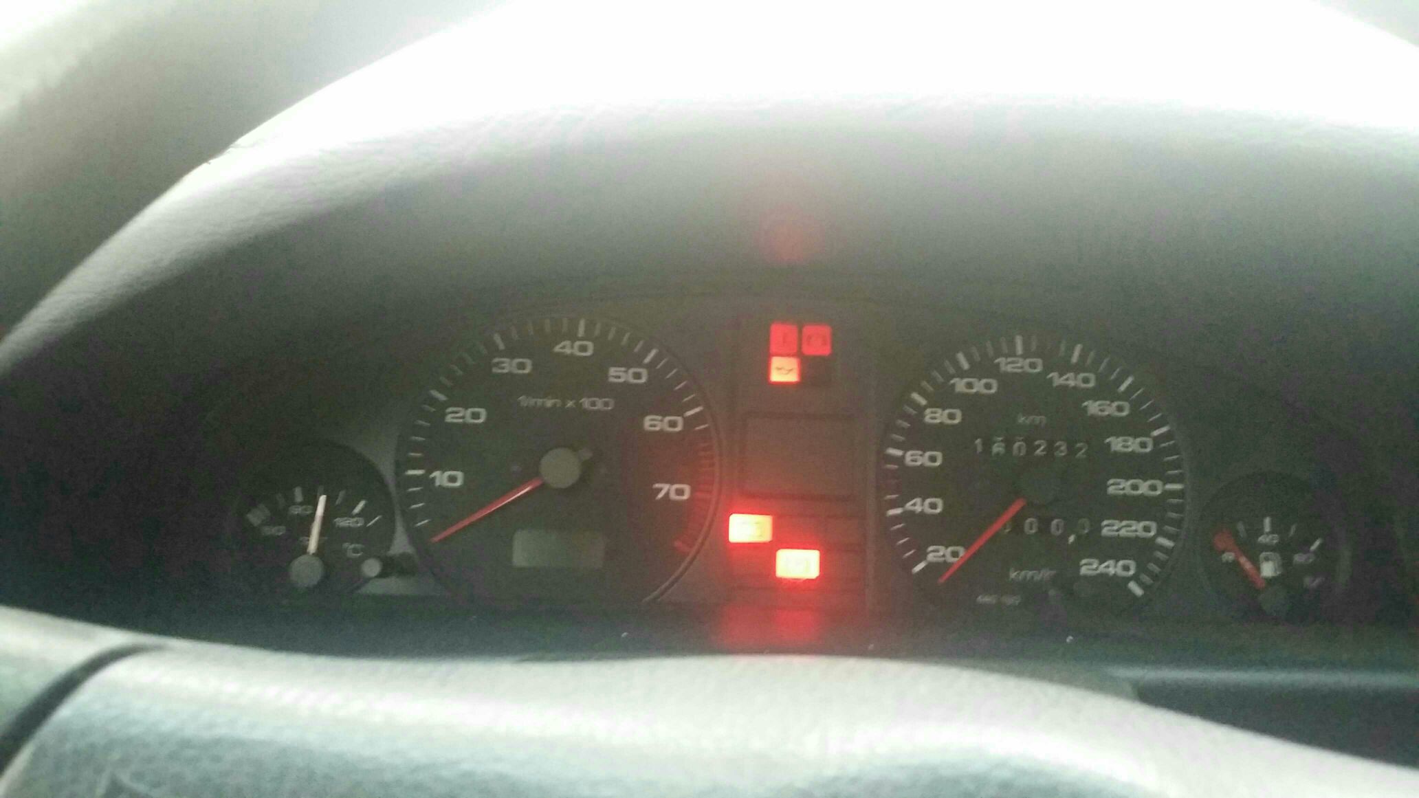

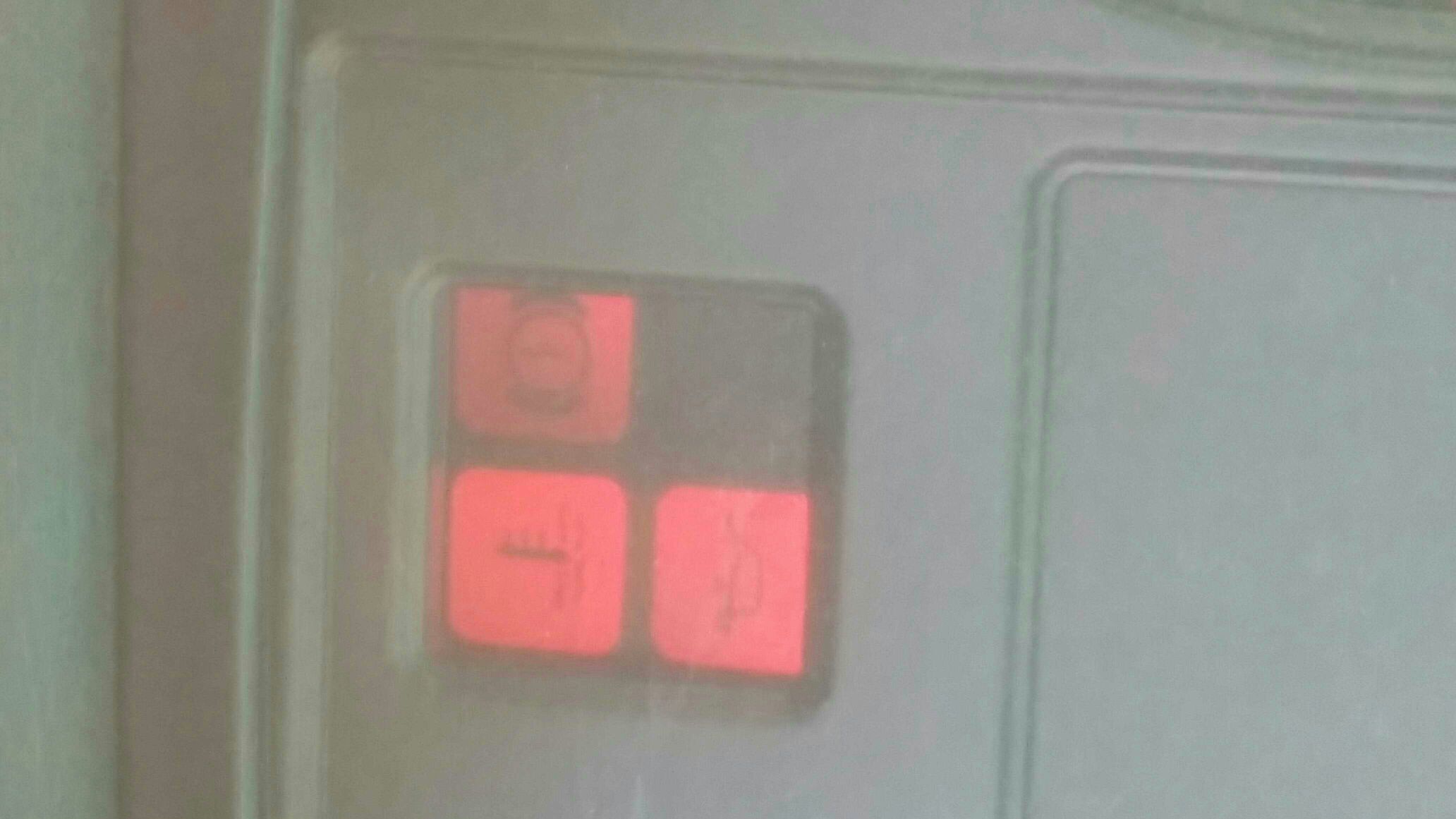

Mais j'ai remarquer un détail le voyant frein qui clignote.
Mais à la conduite je ne sens aucun défaut de freinage j'ai les plaquette à changer d'ici encore 1000.
Sa pourrait être également un symptôme ce voyant allumé ci c'est un problème électronique?
Vous pensez que sa vaut le coup que je la passe à la valise ?13bdd39e6000fd48cf3969945bd76e83.jpg
Moteur tournant, tu devrait être au-dessus de 13,5V

Le voyant de Frein, c'est probablement le témoin d'usure des plaquettes, qui s'allume avant que tu n'aies plus du tout de plaquettes

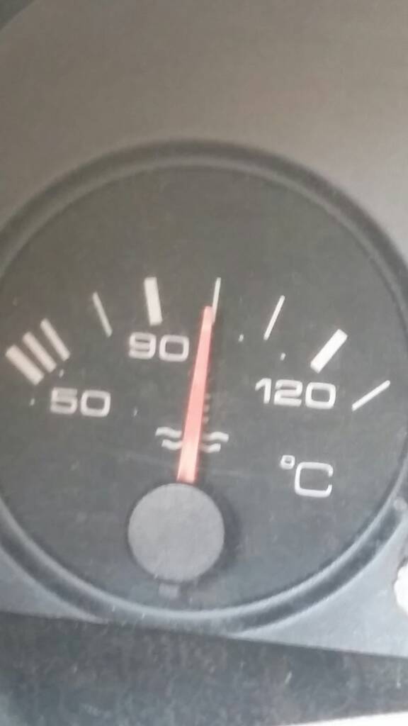

Parfois à 93° parfois plus vers les 100°.
Lorsque j'ouvre le bocal moteur à l'arrêt juste après de la route j'ai du liquide qui ressort assez violemment.

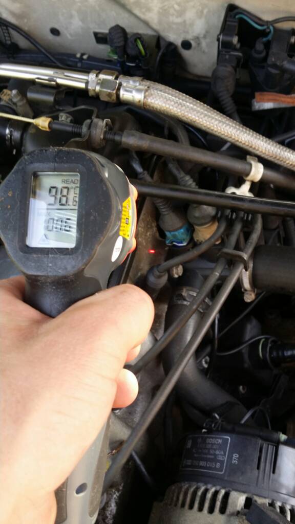

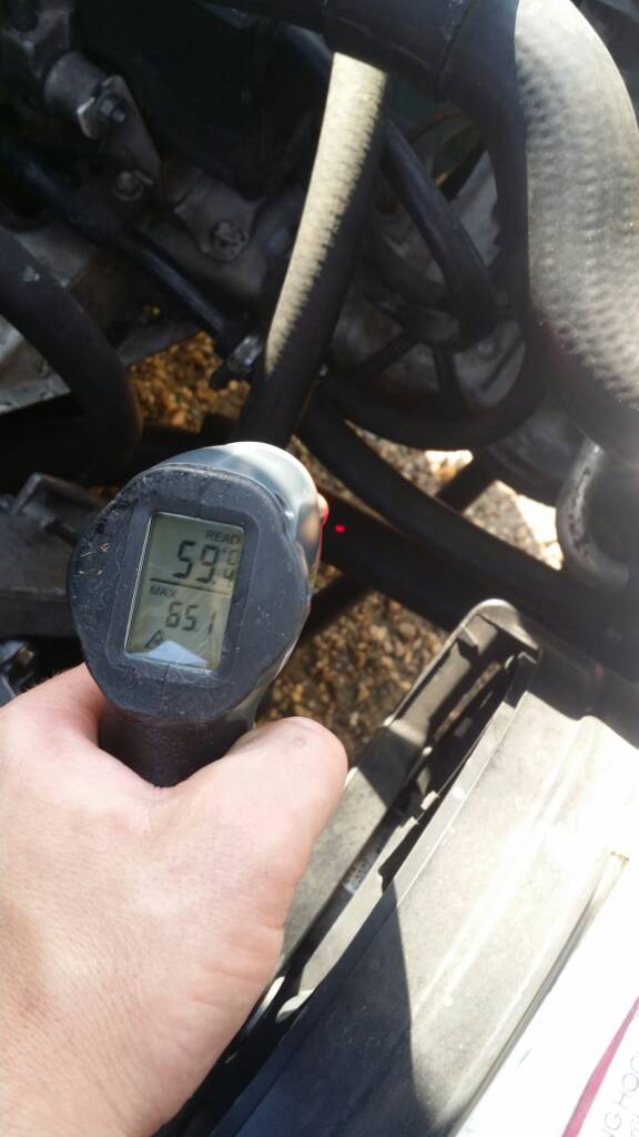

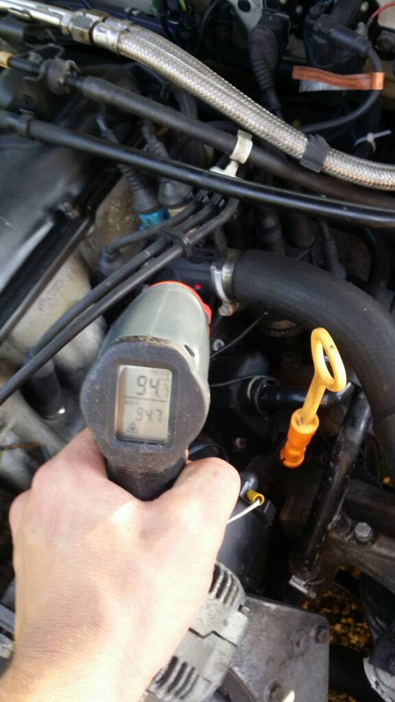

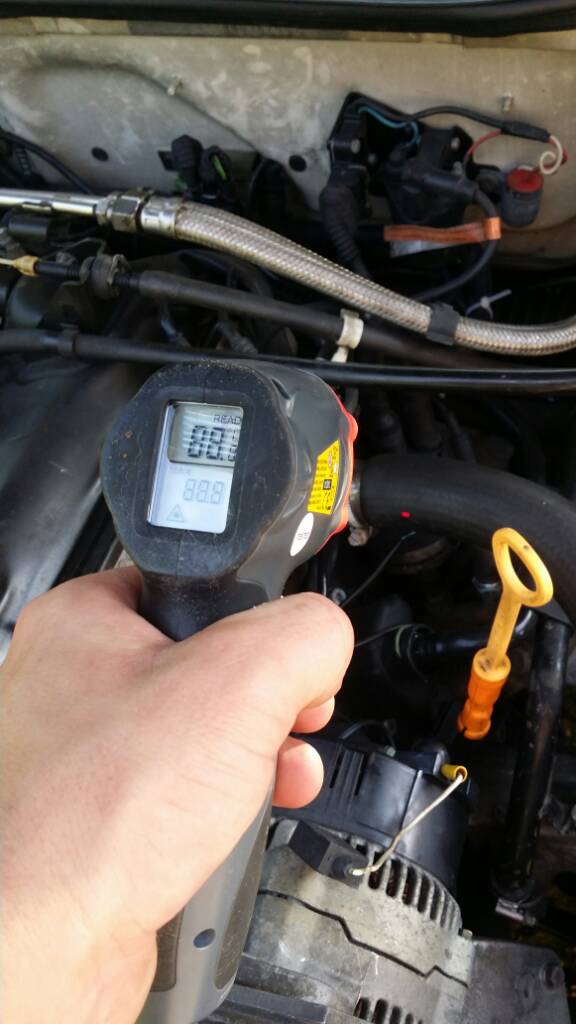

J'ai regardé avec un thermomètre laser. Je vous mets les photos pour que ce soit plus parlant.
Toujours de l'eau à la sorti du pot d'échappement également.
Le contacteur de ventilo a été changé le ventilo s'enclenche normalement depuis.
Voilà je pense avoir tout dit.77bc42b9331d22efaf5645aa05a76249.jpg5b22467677bb331955edaeedaef05cf3.jpg5312497c7317bb3ea4e9b3627e2e9c9e.jpgd5b0042d370d2765a0540b3019d9dc98.jpg0f4e95d1c5237de4c2aa532d87aef505.jpg
ta sonde de temperature, tu l'as acheté où ? c'est de la piece d'origine ?
je commence a douter de sa precision

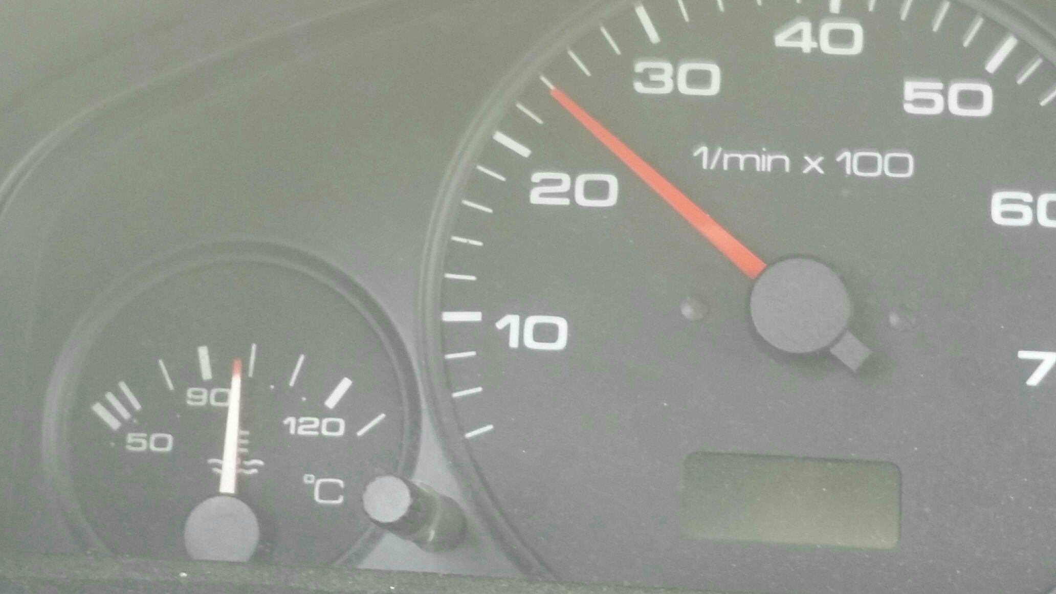

Petit détail que je viens de remarquer.
Je roule la voiture est admettons à 93° au mano.
Et lorsque je m'arrête coupe le moteur mais laisse le contact la c'est la teuf. Le mano monte en température jusqu'à 99° /100°.

Je possède une 100 C4 2.3 (5 cylindres) je ne sais pas si le système est identique sur la votre, lorsque je l`utilise avec un climat chaud comme je pense vous avez en France en ce moment. il n`est pas rare que mon mano de température soit identique a celui de votre photo plus haut. Le ventilateur s`enclenche très haut ! Par contre si je l`arrête (contact coupé complétement) le ventilateur s`enclenche a nouveau quelques secondes après et peu tourner plusieurs minutes ensuite c`est normal. Si je remet juste le contact sans démarrer la voiture cela empêche cette fonction.
J`habite en Grèce autant dire qu`entre juin et septembre le ventilateur a du travail... Par contre "l`hiver" c`est 70 degrés maximum
