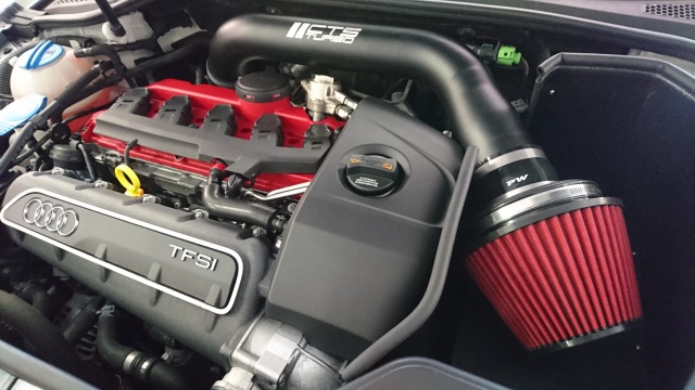

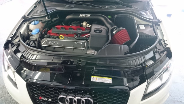

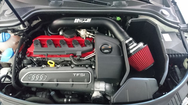

Sinon modif moteur faite hier, j'ai l'impression de l'avoir debridage de 4500 a 7000tres tellement elle monte vite 😱
C quoi ces conneries? ! Tu dis que la modif est faite et que t en est content
Non ta mal compris, j'ai pas encore mis en photo sur le post, parce que moi j'ai deja tout monter et rouler avec depuis samedi matin, mais comme on peu pas poster les photos depuis mon tel faut que j'ai le temps de faire avec la bouse d'ordi portable
Cts turbo ! On le la proposé aussi ! Tu la payé combien en tout ? Tu peux pas remettre le cache de boite à air ! C est moche je trouve :-)
Je l'ai eu a 399e livrer, c'est pas du tout necessaire de fermer, puisque c'est le capot qui referme, ya un volume superieur et ça se ressens fortement au volant au haut regime comme si la boite d'origine bridais.
Moi j'adore le look, et ça apporte vraiment n'en deplaise que sa bouff de l'air chaud, tte les admi sont chaude et le turbo comprimant a l'effet d'une pompe a velo donc l'air sort chaud avant l'echangeur
C est toi qui la montée ? Apparement sa fait gagner 10 cv et un peu de couple
Oui j'ai tout fait moi meme au garage de mon amie, moi j'y ai sentie comme j'ai dit plus haut, a 4500 le compte tour grimpe comme un eclair a 7000tr
Avec un jolie son d'aspi mais pas de quoi couvrir la radio mon echappemment s'en charge assez comme ça 😂
Pour info la tubulure alu est 2x plus grosse et plus legere que celle d'origine au forme torturer en plastique epais, sa chauffe moins que celle en plastique, rien que au toucher
Bonne question j'ai pas penser ni eu le temps de la mesurer juste comparer manuellement avec l'origine,
C'est 90mm la highflow de HPA par ex. Si tu arrives à mesurer la circonférence ça serait super, on en déduira le diamètre !
Sa marche je regarde des que je peu, je sais que c'est tres fin genre 2mm d'epais
Ok merci. Je n'ai qu'un filtre coton mais j'envisage de passer en 90mm.
J'avais un bmc dans la boite et comparer a un oem, peu de difference a part un chute plus rapide de la conso en conduite coulée mais le filtre oem se rattrappe vite aussi donc je dirait quazi exequo
Par contre avec l'admi cts, la ça respire vraiment!!! C'est comme une impression de debridage depuis mi-regime jusqu'au bout, c'est d'une réactivité rien a voir avec l'admission oem. Sinon j'ai pas ressentie de grosse difference jusqu'a mi-regime comme avec celle d'origine.
Si je faisais un stage1 sa serais bien bon, je pense essayer de la passer sur un bon banc prêt de chez moi, pour voir.
Sur le site de Lr ils disent qu'elle fait 3,5" de diametre
Merci pour ton retour, ça donne envie.
C'est bien 90mm alors. Je pense que c'est plus le tube que le filtre qui te fait gagner. Démonter la boîte à air d'origine est très chiant, tu en as pas trop chié ?
Non la boite elle degage en 2min ya une vis externe a enlever, et faut la tirer pour la sortir des deux tettons qui la retiens par des caoutchouc. Le reste c'est les colliers et il faut des pinces expres surtout a celui coter turbo de couleur gris, c'est du costaud!
