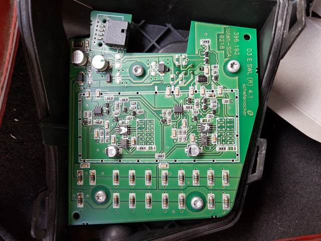

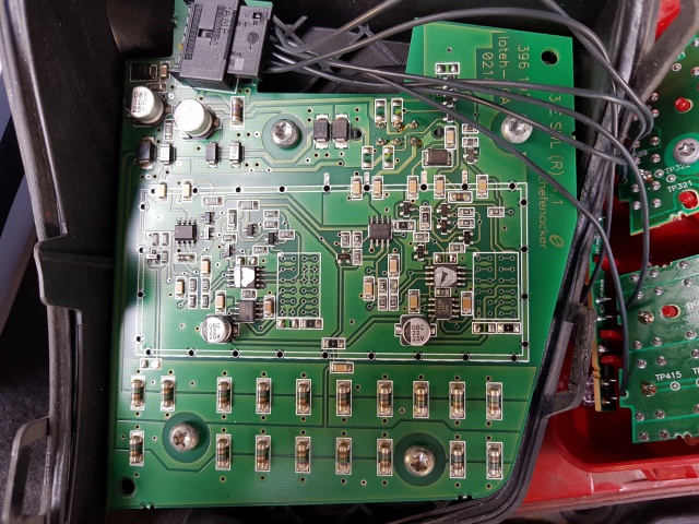

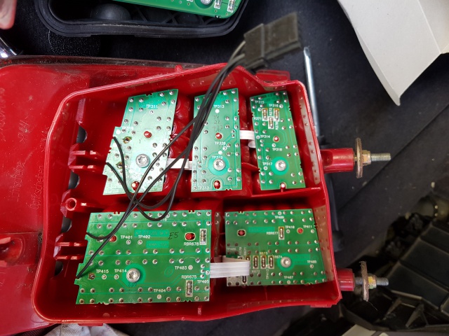

Par contre j'ai mon feux de stop du coffre coter passager qui ne fonctionne plus
Juste le stop les led s'allume normal avec les feux
J'ai démonter le feux, est ce quelqu'un à le schéma électrique pour voir quelle composant gère l'allumage du stop
Merci
regarde dedans la fiche de connection avec le feux si les broches de raccordements mâles y sont toutes et en bonne états
j'ai eu le problème sur mes A8 fiches mâles qui prenait l'humidité( sur le phare) donc corrosion et au bout d'un moment elle cassait
faut dire que c'est gros comme des aiguilles
tu as les feux avec led et ampoules ou les nouveaux feus tout led ?
J'ai tous démonter est j'en est profiter pour testé les feux US d'origine.
J'ai aussi constater que j'avais un soucie que certain on eu, quand je mes le clignotant et que je freine, les frein de s'allume pas du coter ou sa clignote.
Donc je me suis amuser a refaire des codage dans le module 46 faire des teste mais rien a faire
Je laisse, je rentre est je ressort, je prend la voiture est la plus de défaut tous les feux fonctionne même le combo frein/cligno
a ni rien comprendre
j'ai fais des photos et vidéo des feux us et de l'intérieur
Je vous mes sa le temps de les uploads
