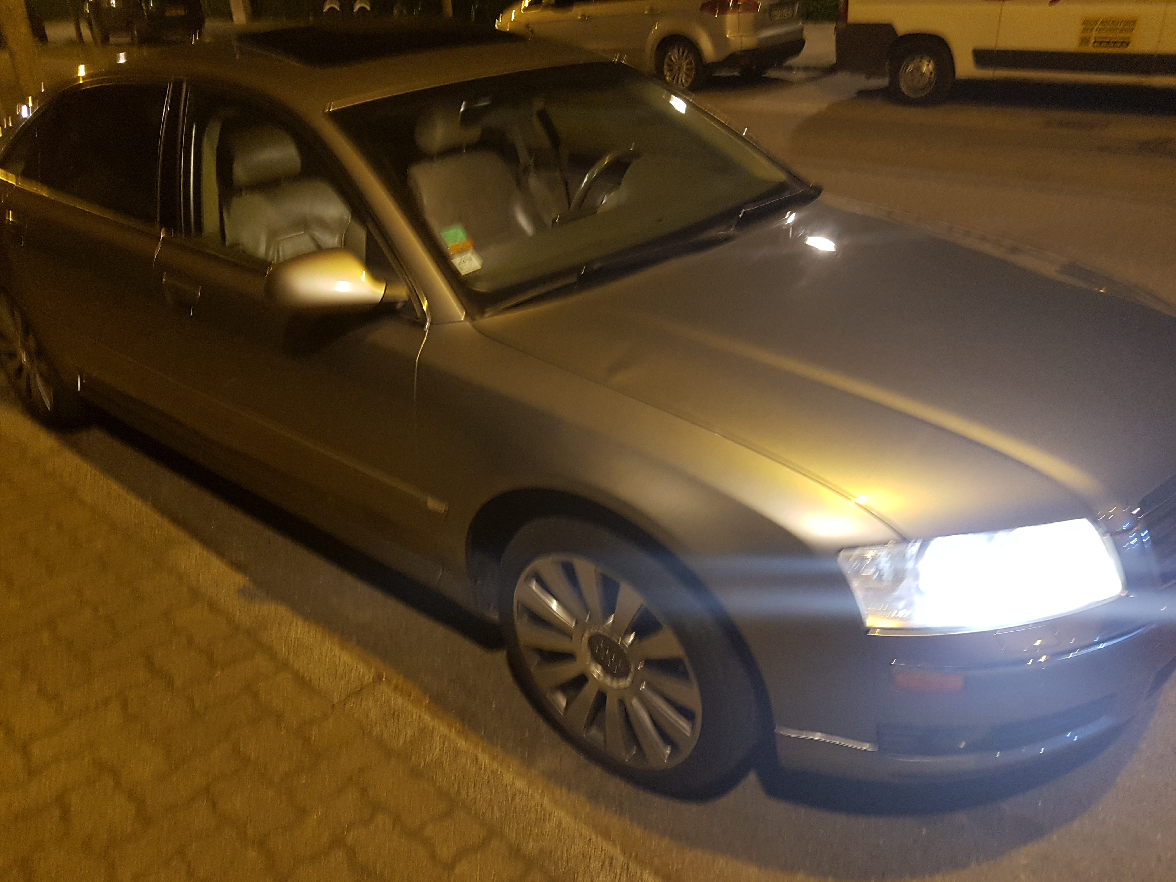

Je vient tous juste de faire l'acquisition d'une Audi A8 4.2 V8 qui a était importer d'US.
elle est de 2004 avec 116000km avec pas mal d'options mais il en manque tous de même.
J'ai un grand besoin de votre aide car quelques nombreux petits soucie sont a régler pour la rendre nickel

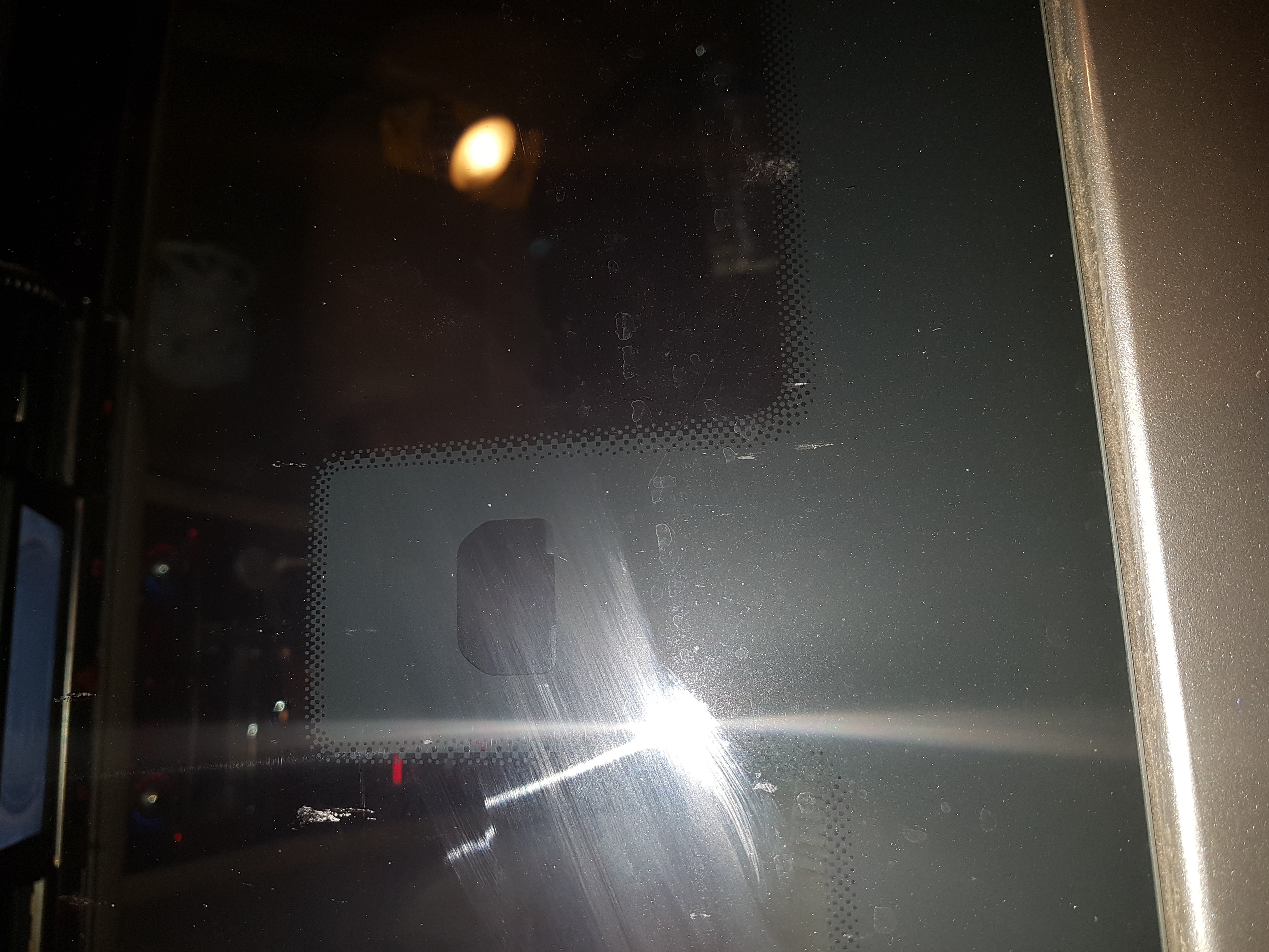

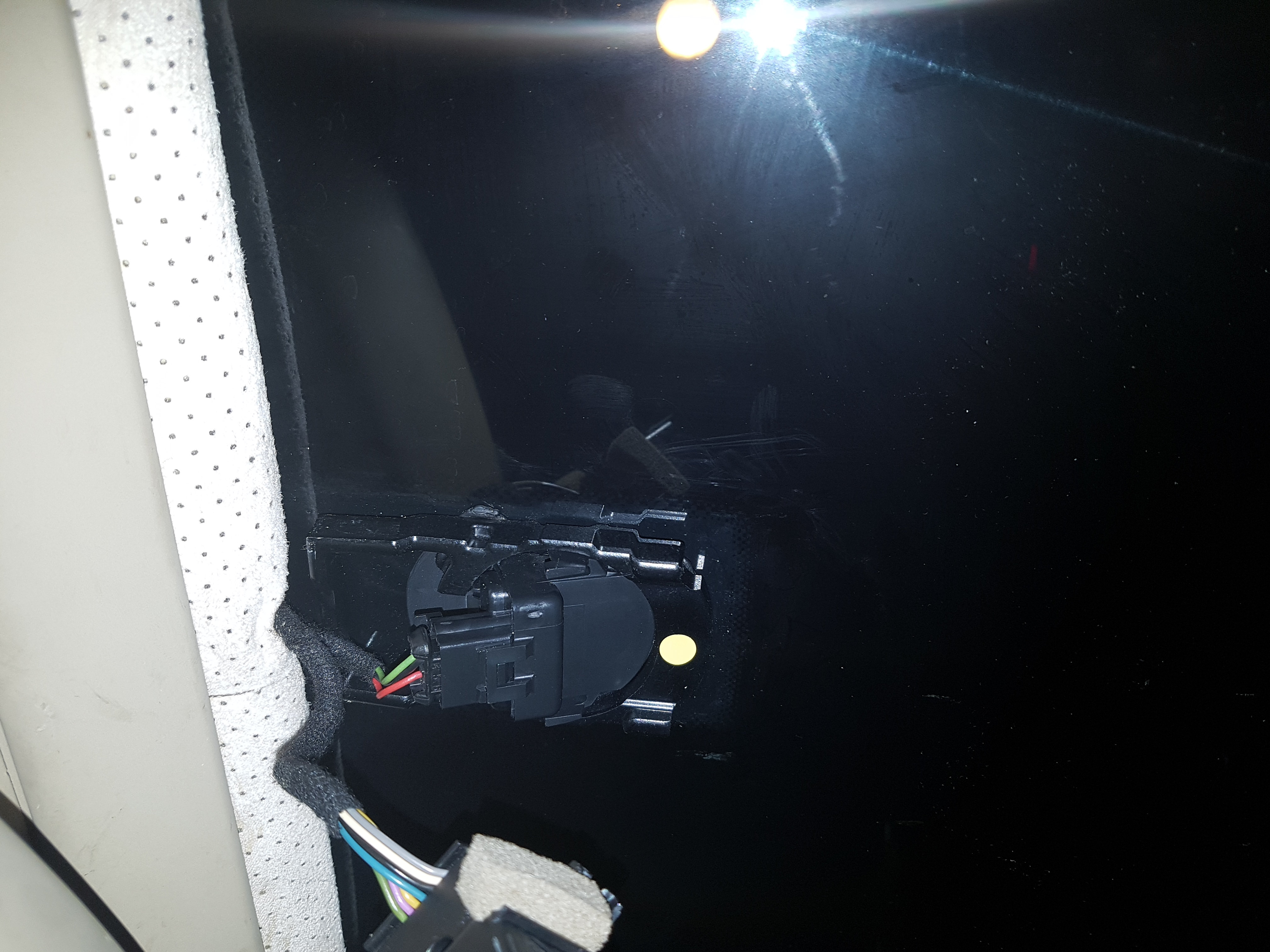

- Défaut capteur de lumière quand je met sur auto mais sa fonctionne et j'ai regarder il a l'air bien coller.

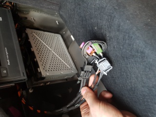

J'ai aussi un bruit sous la voiture au ralentie comme si des morceau bouger dans l'échappement.
Sa vient du milieu de la voiture.
Merci
Il te manque le cache sous le moteur.
Pour le bruit pas évident à dire. Peut être que d autres te diront.

Enfin à quoi sert le boîtier sous le lecteur GPS et les câbles ?

Bizarre sur ta photo le truc en rond est un outil destiné à identifier la source d'un problème sur le réseau de fibr optique du système multimédia : tu l'utilises quand tu as des coupures du mmi. Tu remplaces un à un les modules du système MMI et quand tu n'as plus la panne tu sais qui est en cause.
Mais ce n'est pas sensé resté en permanence ... Je pense qu'il te manque un élément du MMI, peut-être le module vidéo ou autre si l'ensemble marche bien.

Jerem c'est se que je me suis dis aussi pour le truck rond.
