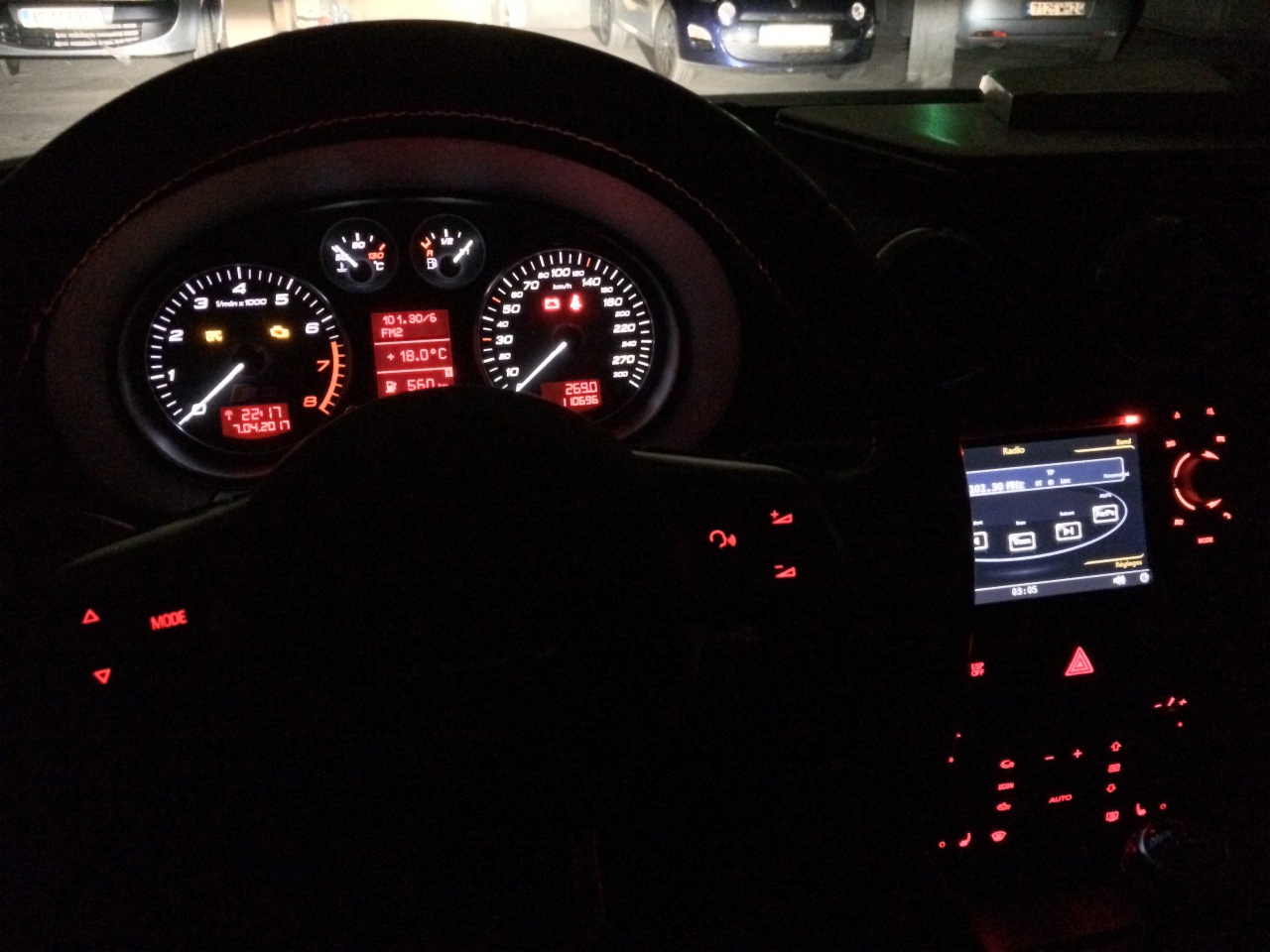

- Commandes au volant OEM (effectué) (env. 228€)
- Kit Leds complet intérieur (effectué) (env. 42€)

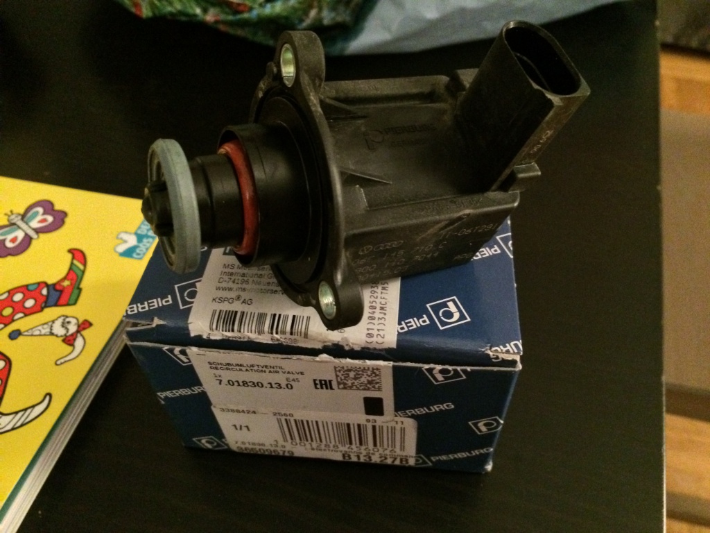

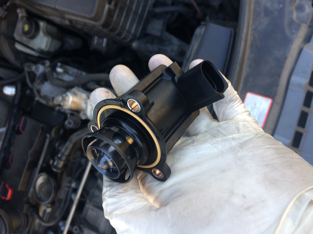

- Remplacement de la dumpvalve d'origine à membrane par une dumpvalve piston OEM (effectué) (Réf: PIERBURG 7.01830.13.0 - env. 42,5€)

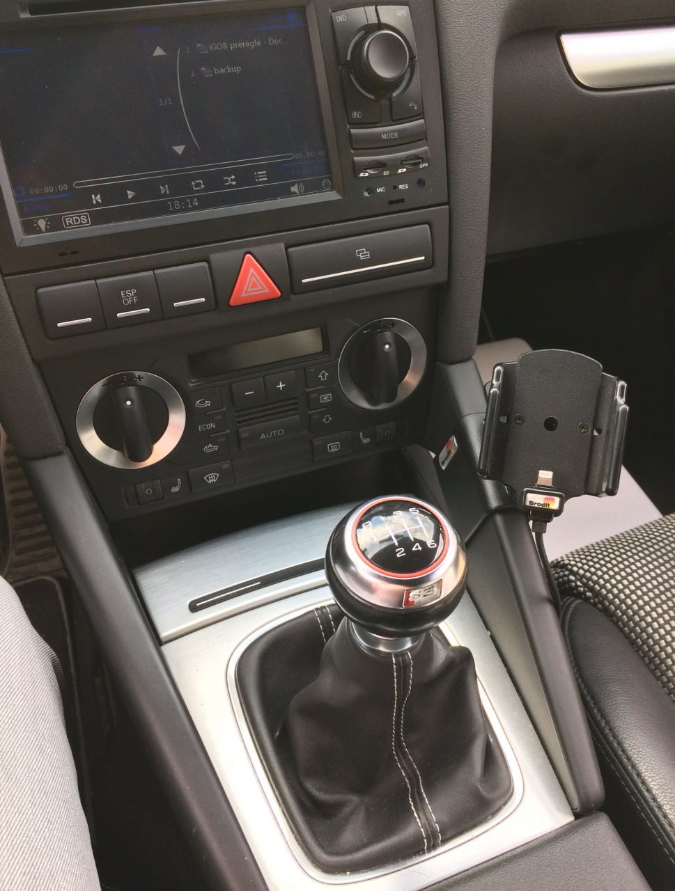

- Pose d'un support Brodit pour mon iPhone 5S (effectué) (Réf: Brodit Proclip 853415 - env. 26.5€)

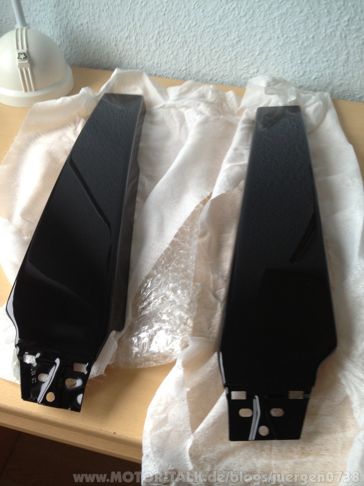

- Pose de montants de porte noirs laqués (effectué) (env. 120€ avec rivets)

- Pose d'un Autoradio Parrot Asteroid Smart (effectué)

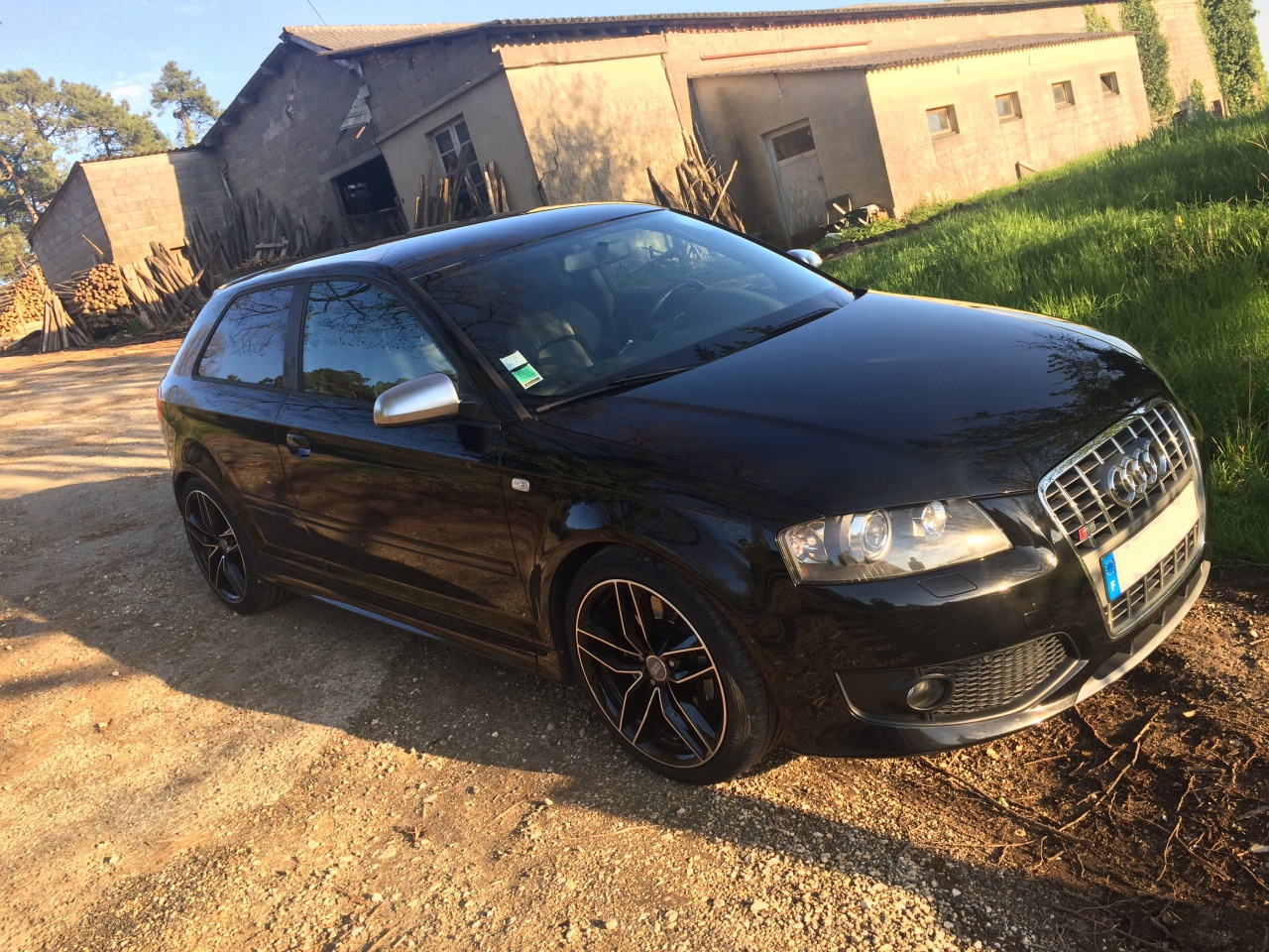

Non non je ne l'ai pas vu rouler avec, mais voici une photo de l'époque avec ces jantes;
b_1_q_0_p_0.jpg?u=http%3A%2F%2Fimages.fo
Elle était chaussée en 225 35 19" afin de conserver l'indice de charge du 18". Les jantes dépassent de 5 à 7mm de chaque côté étant donné que les pneus ne sont pas assez larges (du au fait que le 9 pouce permet du 235 au 265).

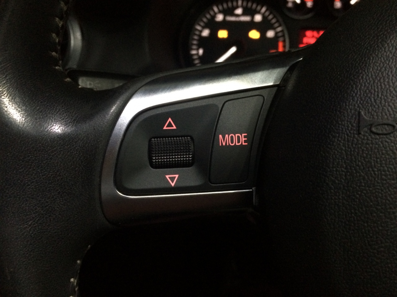

Sinon, je viens de passer la voiture au vagcom à l'instant afin d'ajouter quelques trucs sympas;
- Fermeture automatique des vitres lors du verrouillage des portes avec la télécommande (sans rester appuyer jusqu'à la remontée totale donc...)
- Feux en mode Flash lors d'un freinage d'urgence
En revanche, malgré ce que j'ai pu lire sur internet, je n'ai pas pu activer le check des aiguilles du compteur comme sur mon ancienne RS3/TTS, ni activer le menu confort avancé.

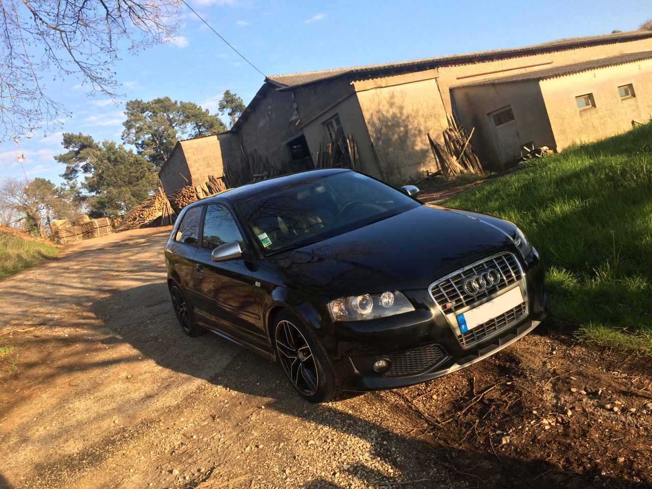

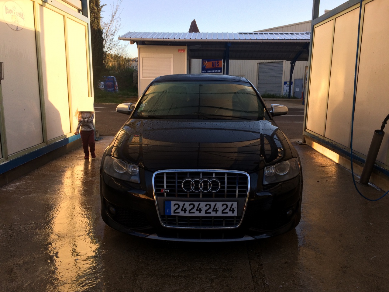

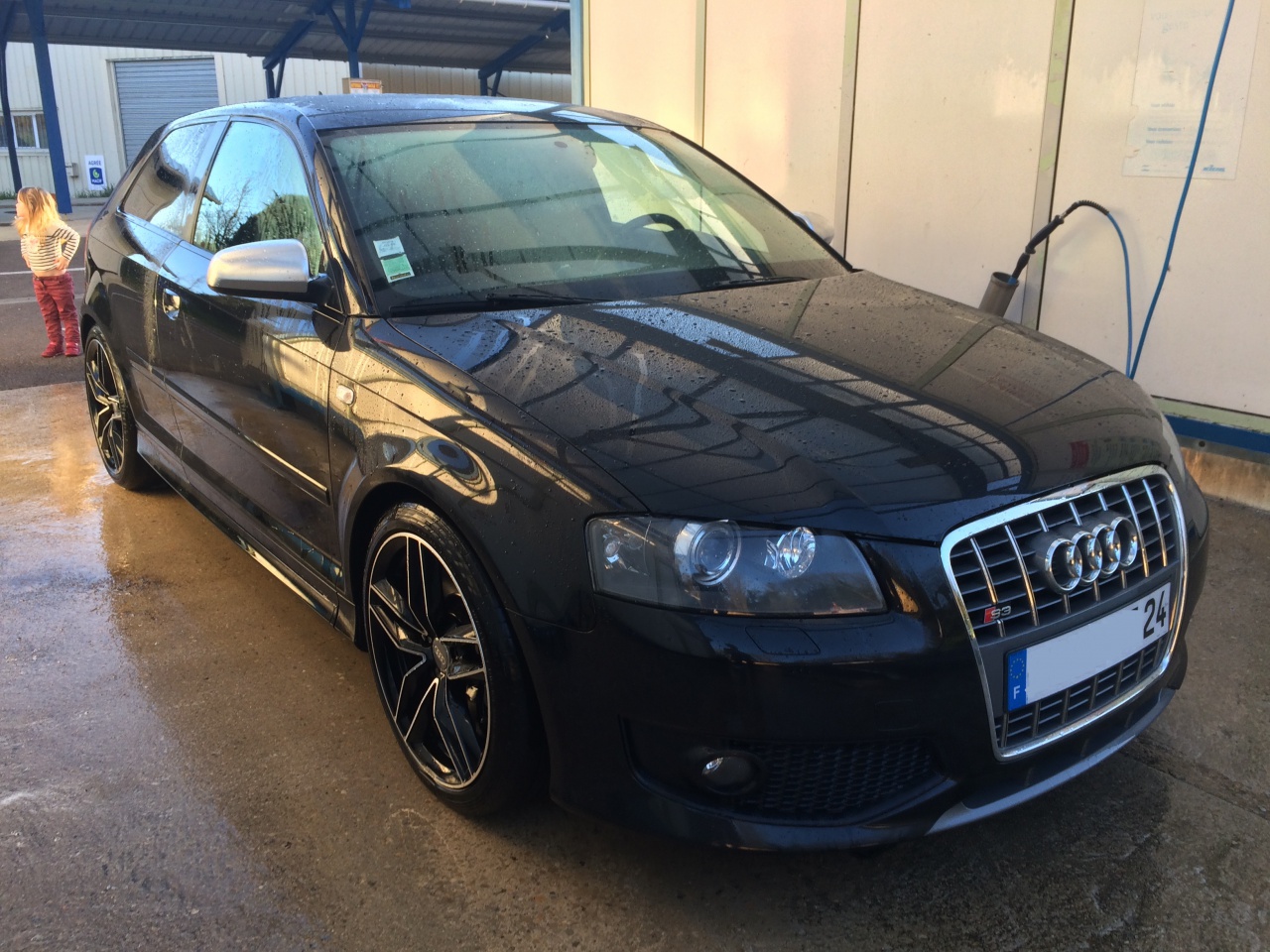

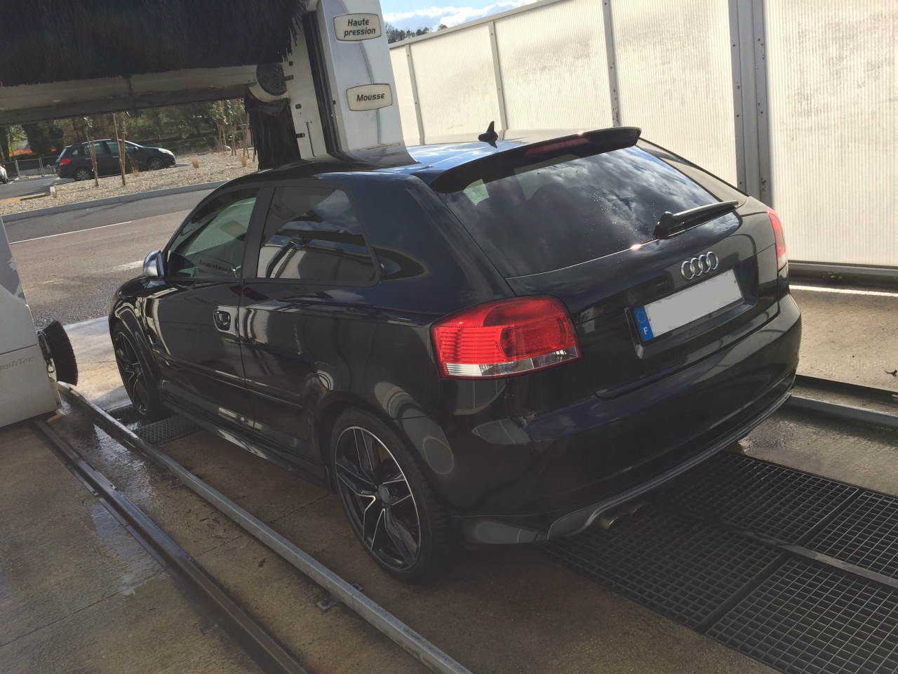

Et quelques photos lors du premier nettoyage supercifiel... Oui oui je sais je l'ai passée aux rouleaux... Je ne le fais quasiment jamais mais j'ai prévu une rénovation complète à la polisseuse dans les prochaines semaines vu l'état extérieur/rayures/microrayures... Alors je ne suis plus à quelques MR près :rolleyes:
Je ferai un nettoyage au gant (technique des deux seaux, avec rénov et pose de cire) prochainement.

Jolie!
Un peu plus discret que le RS3 pour les tournées!
Le check des aiguilles n'est activable que sur les FL.

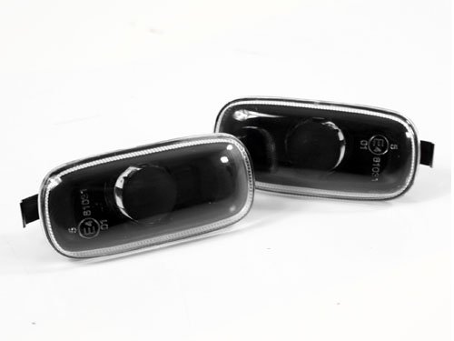

J'ai le répétiteur de clignotant droit qui prend légèrement la condensation du coup je souhaiterais le remplacer. J'hésite à passer sur un modèle noir, qu'en pensez-vous ?
Je n'ai pas trouvé de modèle à Leds noir par contre...
Voici 3 modèles, lequel serait le mieux ? J'ai peur que le 2ème fasse trop "old school" de par les réflecteurs internes..?
Modèle 1:
Lien
Modèle 2:
Lien
Modèle 3:
Lien
CLIGNOTANT-REPETITEUR-AUDI-A3-8P-NOIR-1.

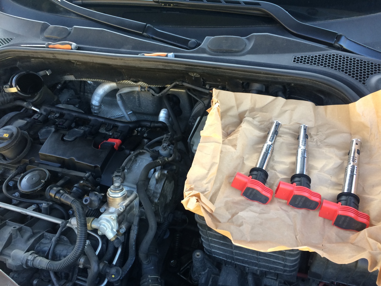

Dans le but de fiabiliser mon moteur et surtout de retrouver tous ses poneys, je viens de passer commande pour une Valve PCV dernière version (modifiée) Febi Bilstein, ainsi que son joint !
J'ai constaté que mon ralenti était plus bas que la normale, avec une légère oscillation... Je pense que ça vient de là :jap:

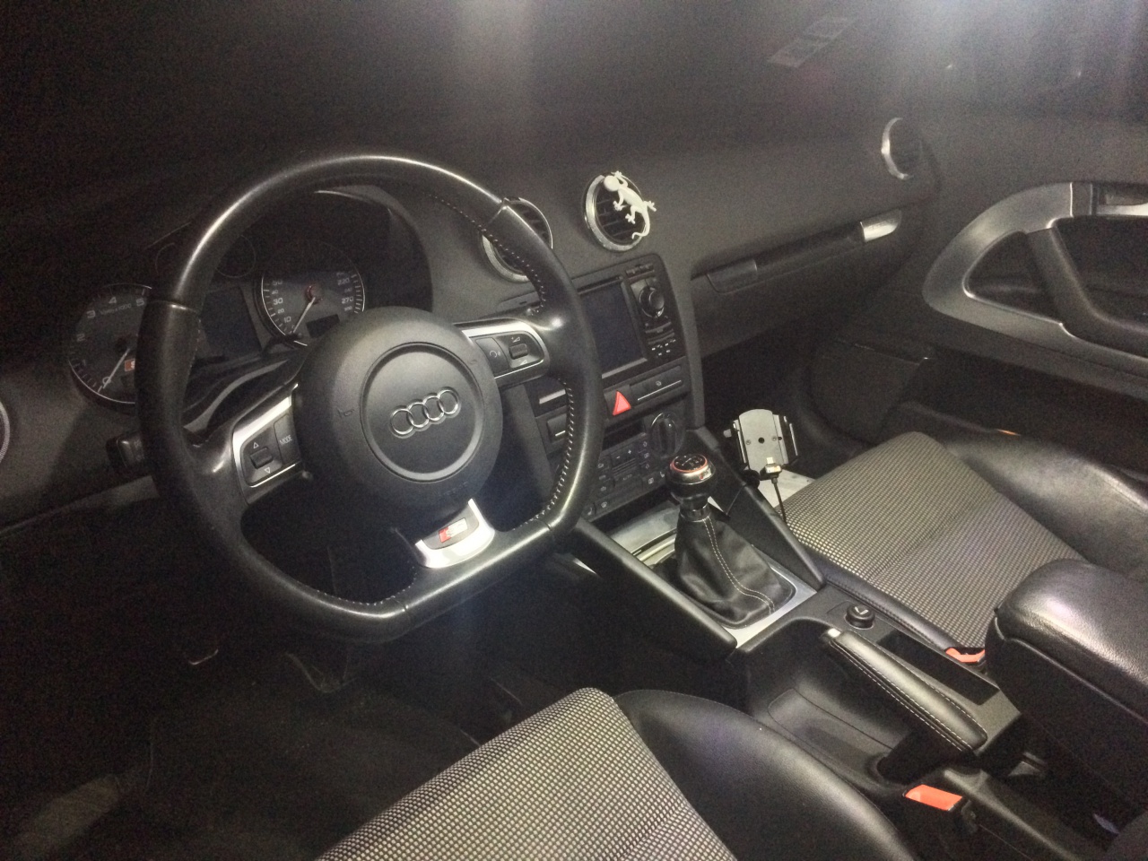

Montage du support Brodit Proclip hier: (j'ai viré par la suite l'adhésif "Brodit" sur le support)

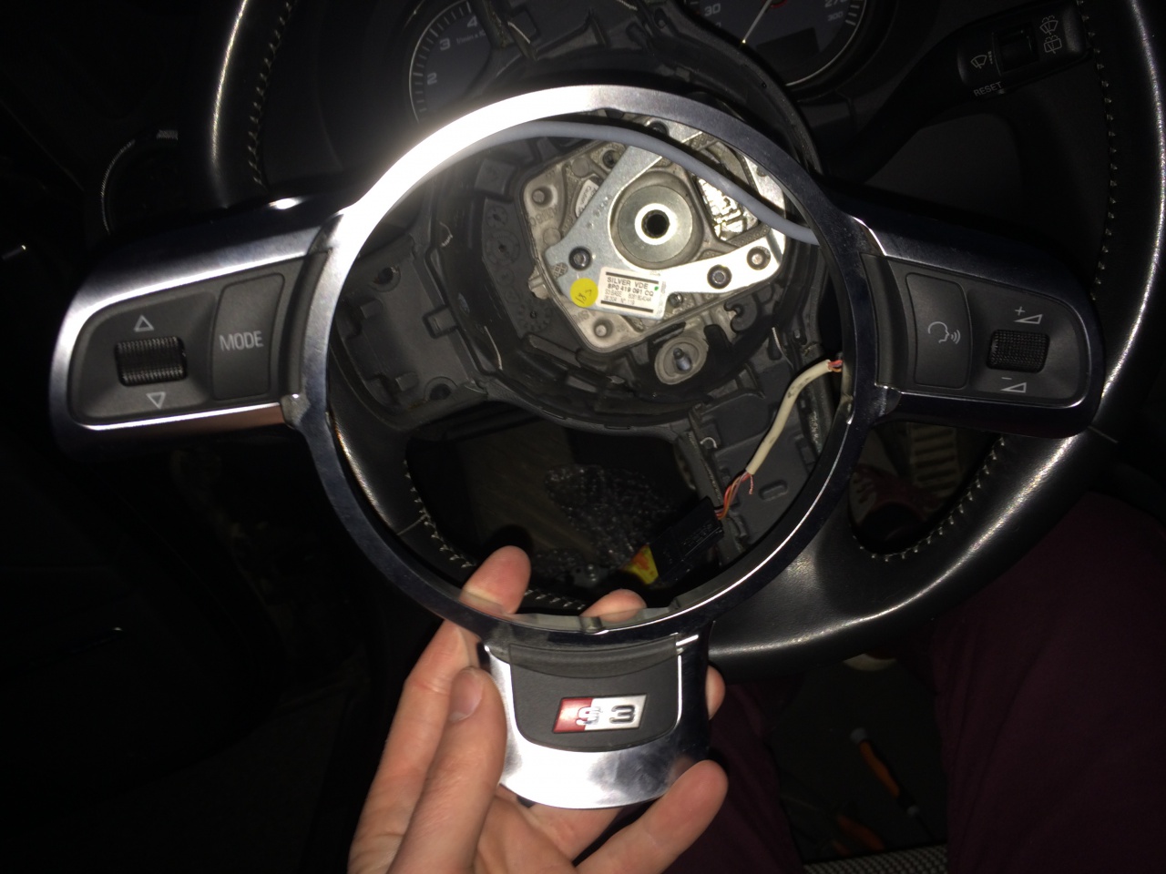

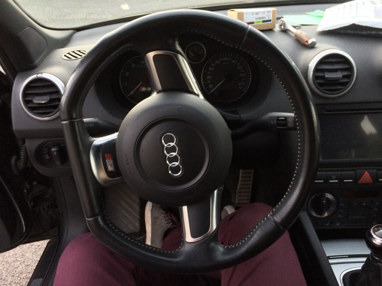

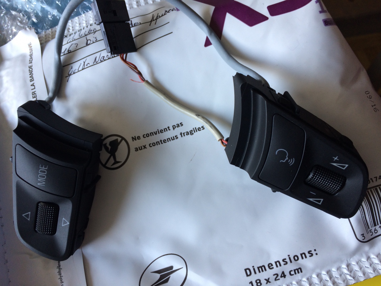

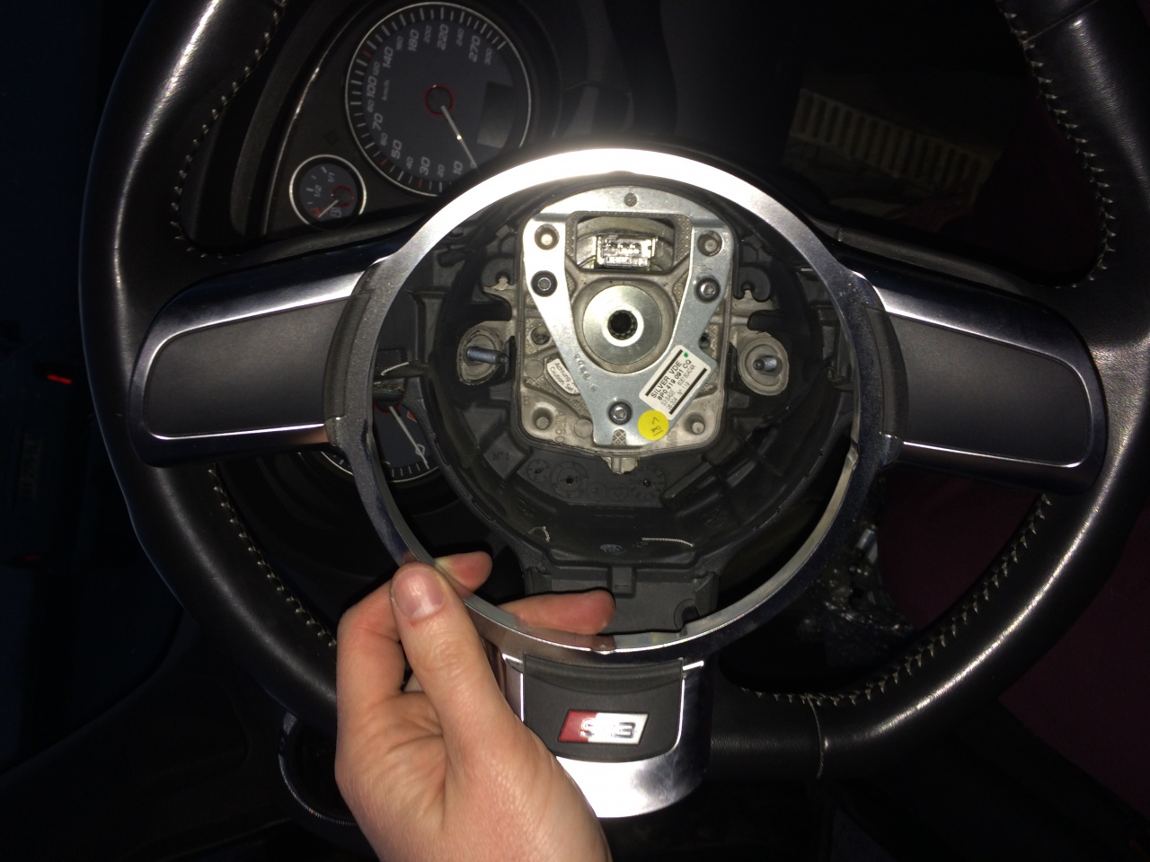

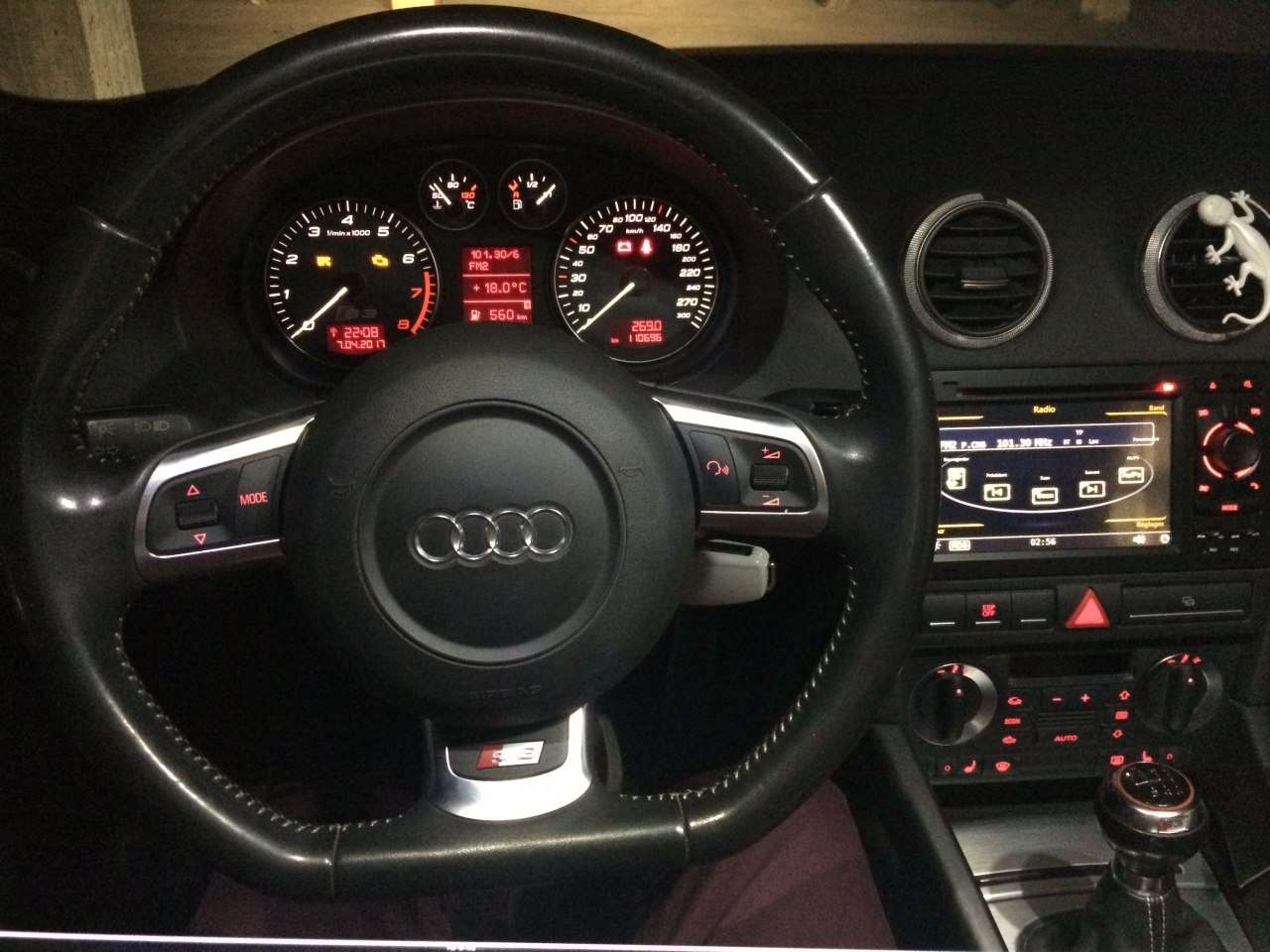

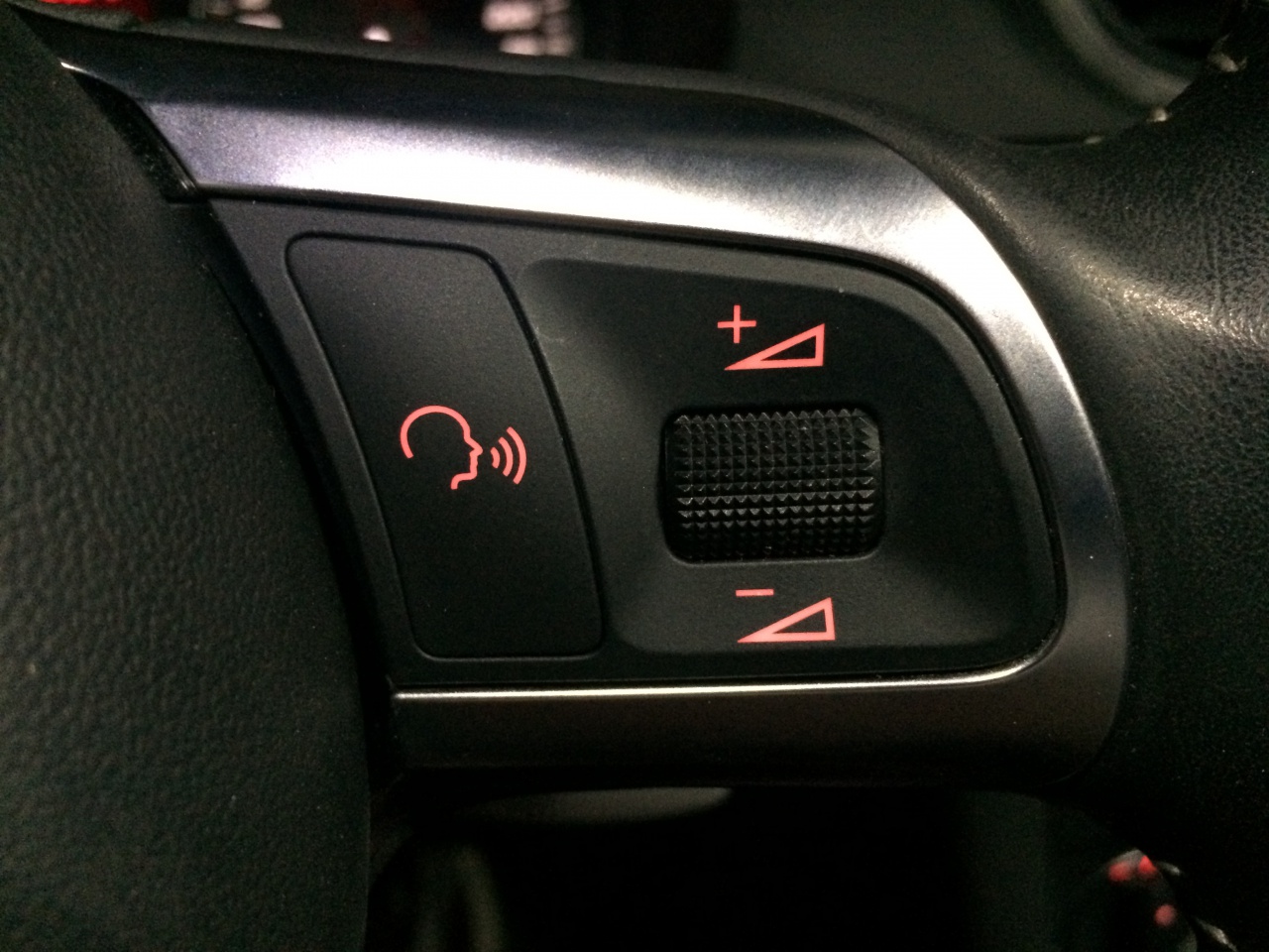

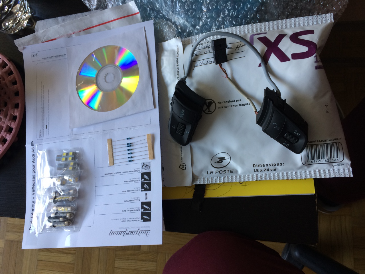

Réception de quelques éléments dans ma boite aux lettres aujourd'hui :) C'est Noël tous les jours en ce moment et c'est loin d'être fini !!!! :rolleyes: :sol:
Je me pose une question... D'après les recherches que j'ai effectué, le montage de ces commandes au volant n'est possible que sur volant méplat. Si le régulateur de vitesse est présent d'origine, le câblage est déjà adapté à l'ajout des commandes au volant. Je cite "Si vous ne disposez pas de régulateur de vitesse monté , le module de colonne de direction sera a changer obligatoirement pour le fonctionnement du multifonctions ensuite.".
Sur un tuto d'ajout de commandes au volant sur un modèle d'Audi A3 8P, le gars explique qu'il a ajouté un câble à 20€ qui vient prendre place sur le câblage de l'airbag et qui permet de sortir un connecteur noir qui va servir aux commandes au volant... Je me demande du coup si moi aussi je dois acheter ce câble en question, ou est-ce que cela correspondrait à l'absence de régulateur d'origine de son côté, et que sur la mienne tout y est ...?

J'ai également trouvé un tuto traitant des montants de porte noirs laqués OEM !!!! Je crois que je vais craquer :D Car les miens sont abimés, le revêtement s'en va.
Voici les montants laqués ... :malelovies: :malelovies: :malelovies:

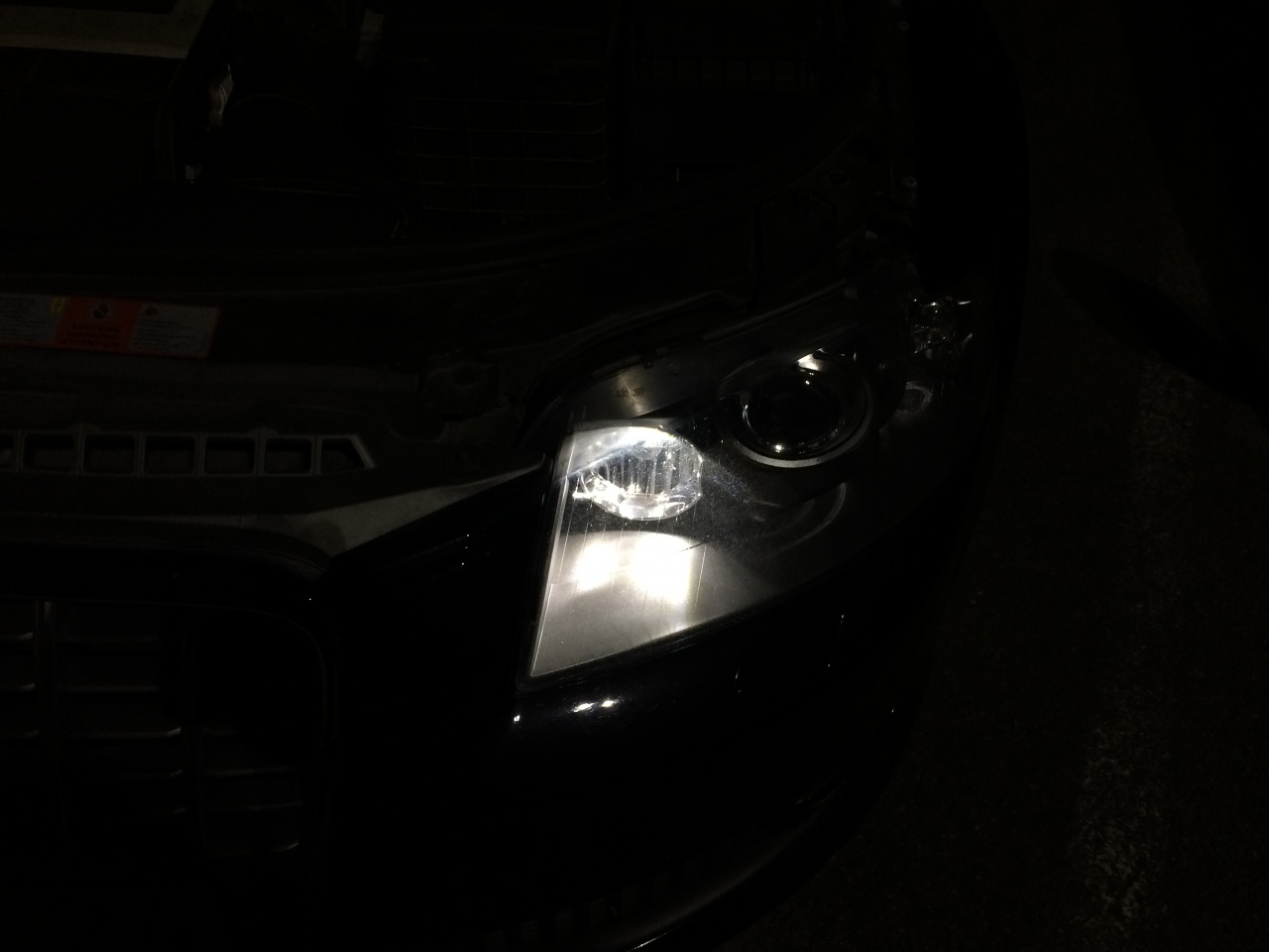

Sinon montage des Leds au niveau de l'intérieur... un pur bonheur !!! Pfiouuuuu qu'est-ce que c'était moche cet intérieur blanc/jaune, on y voyait rien :rolleyes:
Puis montage des Veilleuses à Leds ! Ampoules très bien finies et résultat plus que sublime ... ça rend très mal sur le téléphone, mais en vrai la différence est transcendante !!!!
Avant (droite):
Après (gauche):
50/50:
Après:

Bon ben j'ai craqué... Je viens de passer commande chez Audi pour les deux montants noirs laqués :rolleyes: :bigsmile:
Et j'ai également commandé le câble pour volant multifonctions/airbag.
J'ai des pièces qui viennent de m'être livrées en relai colis ce midi, ainsi que chez Audi ! Je vais passer les récupérer à 14h, puis montage dans la journée pour la plupart :jap:

Fin d'après-midi mécanique du coup... :rolleyes:
Pose de 4 bobines d'Audi R8: (Il va falloir effectuer un sérieux nettoyage du moteur prochainement ! )
Puis dépose de l'ancienne Dumpvalve:
Et pose de la nouvelle Dumpvalve à piston de la TTS:

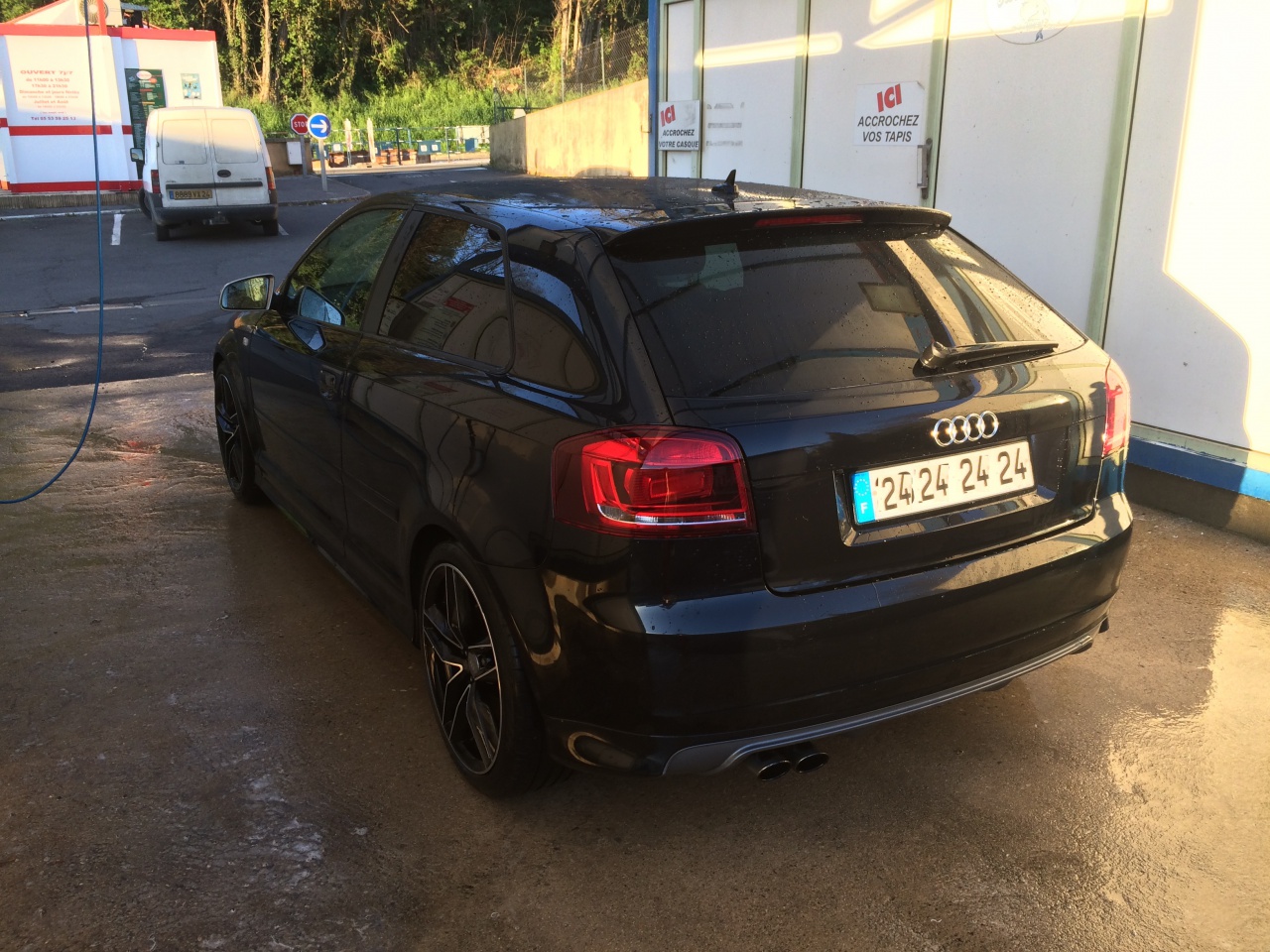

Et pour finir, montage des feux Facelift ! Le rendu est vraiment sublime !!!!!!!! Malheusement ça rend très mal sur le téléphone, tant par l'éclairage qui déclinait vu l'heure (ce qui explique les flous), que par la difficulté de l'iPhone 5S d'afficher le rouge cerise. Bref ils font plutôt rouge clair, en réalité ils ont un rouge trop intense, foncé... "cerise"... un vrai régal pour les yeux ! Entre l'intérieur Leds, les veilleuses Leds et les feux Facelift, on dirait que la voiture a rajeunit de 10 ans ! Vivement les Leds de plaque pour finaliser.
Concernant les feux Facelift j'en avais profité pour commander les ampoules de feux Stop 10W afin de palier au soucis des ampoules de feux non facelift.
Avant:
50/50:
Après:

Deuxième montage du jour... les commandes au volant !!!!!
Un vrai bonheurrrrrrr !!!!
Pour le montage j'ai pris suffisamment de photos pour faire un tuto... On verra si je trouve le temps, car il y en a plusieurs qui circulent sur internet mes les photos sont absentes et concernent un volant d'Audi A3 8P sans méplat, les réf sont donc différentes.
Je vous poste quelques photos avant/pendant/après.
Un vrai régal en tout cas, je peux désormais piloter mon Autoradio 2din adaptable, et donc comme sur RNS-E changer de musiques etc... et également naviguer entre les différents modes de l'autoradio (Musique/vidéo/TV/SD/USB/Radio/...)
Ca finit également bien mieux l'intérieur en habillant le volant, en lui donnant un côté plus luxe, puis plus lumineux avec ces petits éclairages :)
Pour la partie vagcom, un jeu d'enfant... (il suffit d'aller dans "16 - Volant Multifonction" puis "7 - Codage" puis de modifier le codage 00000242 en codage 00020242 si je ne m'abuse. en survolant le nombre à modifier il y a une info-bulle explicative qui apparait)
Concernant le démontage/montage, c'est long et il faut être précautionneux. Mais ça se fait très facilement malgré tout. Le plus gros souci a été de remettre l'airbag en place, avec les nouveaux fils passant derrière... j'y ai passé plus de 20min à essayer de le renfoncer, à essayer de trouver le meilleur parcours de fils. Il y a des guides pour chacun des fils, mais pas évident de les faire passer à certains endroits. En tout cas c'est très bien fait car le fond de l'intérieur du volant est moulé pour accueillir les fils et les connectiques. Avis aux grosses mains... s'abstenir du remplacement lol... car il a fallu glisser ses doigts entre l'airbag et le volant pour enfoncer les connectiques, assez fastidieux.

Petit nettoyage au NHP hier soir :rolleyes:
Et une petite photo de l'intérieur (de nuit)... Les sièges ne rendent pas très bien sur la photo, ça fait saturer l'iPhone les motifs. En vrai c'est plutôt sympa et couleurs uniformes. Il faudra juste que je nettoie le tissu pour retrouver un aspect neuf.
