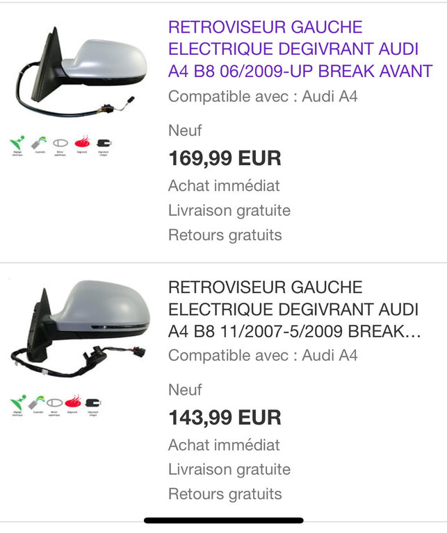

B8 et B8 facelift ne sont pas les même et la B8.5 aucune idée.
Il y a 1 heure, thebest a dit :
Alors comment différencier l'achat de pièce pour b8 ou b8 facelift ? car en général comme pour les rétros c'est indiqué uniquement b8
Les premiers jusqu’a Mai 2009 et les autres à partir de Juin 2009 (vu sur Ebay et quand j’ai acheté mes retros noires)

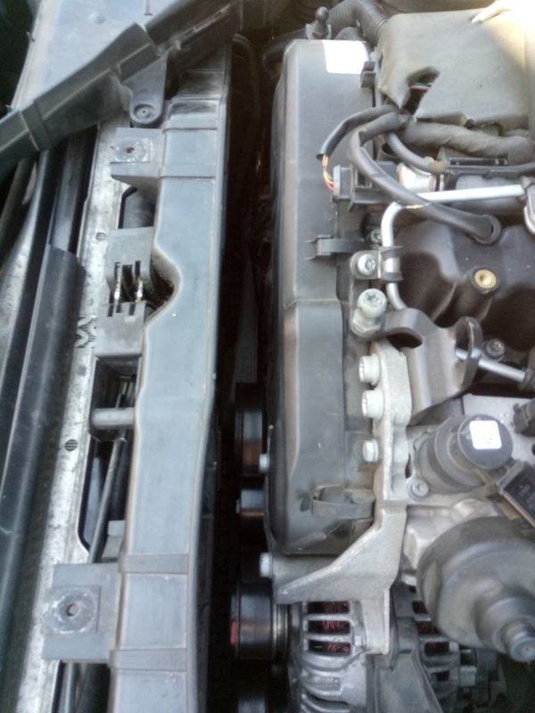

Faut ps d(outils spéciaux pour mettre le parechoc en mode service.
Si les tiges filetés par exemple pour le maintenir, les bons embouts Xzn...enfin pour aller jusqu'à la courroie ! car celle qu'il voulait faire, je venais de la faire faire ;)
j'ai acheter une tige fileté de 8 avec 4 boulons et 2 rondelle,ainsi qu'un tube de cuivre de 10 et le tour est joué.Si je les retrouve je te met une tof
Bien joué le bricolage maison :biggthumpup:, n'étant pas très bon dans ce domaine, j'ai tout acheté VAG :heuu:
