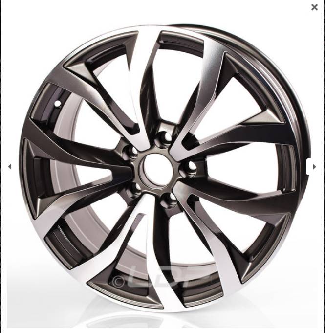

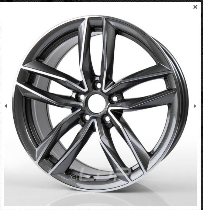

Sinon il y a du poli anthracite ou hyper silver ce qui me faisais le plus hésiter, mais mon 1er choix reste pour les 1ères
Modifié par Zeko
Quote inutile
donc tu as bien choisi ;) fonce sur les premières ;)

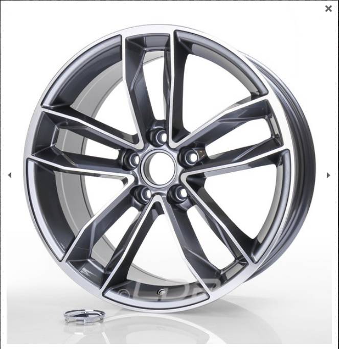

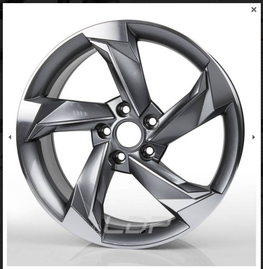

Je suis en phase finale pour le choix des jantes la 1ere photo elles sont en ldu ou mam et encore d'autres , quelles différences.
J'hésite aussi avec ce modèle
Trop récent ce modèle, je resterai sur les premières ;)
Donc le CT m'a dit ok pour du 255/35 19
mais indicee de charge et de vitesse il m'a parlé de EL ?
Comme je te l'ai indiqué à la page précédente, 96Y
EL c'est pour ExtraLoad, la grande majorité des pneus ont cette indication supplémentaire dans ces dimensions là

Et pour l' ET, 45 est choisi de base sur LD prestige c'est bon ?
Je dirai que oui car il connaisse bien les déport, larg de jante pour nos véhicules 😉.
Pour l’ET45 c’est le réglage de base, d’origine c’est ET47 je crois ... mais tu peux faire personnaliser ..... moi c’était 9,5x19 ET42 sur les 4
Et est ce qu'il faut reprendre des valves électronique en plus ?
Je ne sais pas j’en avais pas ... et sur Audi je ne sais pas comment elles sont , si tu peux les récupérer ou non
Bâ c'est à l'intérieur du pneu donc si il en faut, il faut prévoir .
Sauf que ça coûte 200euros ...
Tu as le contrôle de la pression des pneus d'origine ?
Si oui alors il faut prendre un compte les valves électronique oui, et le prix va en conséquence.
Pour le déport avec 45 tu es bien, avec 42 tu seras encore plus à fleur d'aile.
oui j'ai le contrôle de la pression mais comme tout le monde je pense sur ces b8
après il y a bien 2 systèmes ? A la valve ou au système ABS
En plus j'ai fais changé mes pneus il y a pas longtemps, il change la valve a chaque changement de pneu, donc si c'était de l'électronique ça reviendrait plus chèr au changement de pneus

Pour le déport de 35, avec les 9 ou 9,5 pouces de large de la jante faudrait tester à blanc pour voir ou va arriver ton pneus
D'après ce que j'ai vu c'est ceux qui ont le détail de pression sur chaque roues qui sont concernés.
Pour l'ET je pense que c'est bon, ce sont les mêmes jantes que babyboy

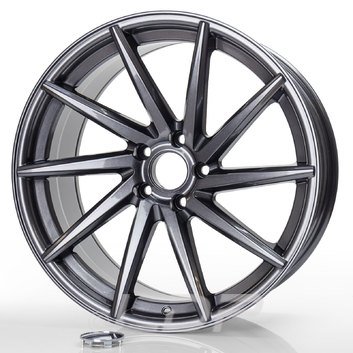

C' est difficile le choix des jante;D mais à mon avis il vaut mieux choisir la teinte silver pour les faire ressortir avec la couleur de ta carrosserie ;)
Et oui la Titane t’as pas trop de choix, c’est que je voulais avant ..... mais comme pas l’ET que je voulais, j’ai pris la grise.
ET42 Nickel, il parait que ET40 encore plus a fleur .... mais ET35 logiquement ça n’ira pas .... en sachant que j’ai la jante en 9,5 et pneus en 255
ET42 - 9,5x19 - Pneus 255/35/19
P.s : ce week-end je vais la descendre encore un peu donc mon pneus ne sort pas.
Humm ok je les ai eu au téléphone et ils m'ont affirmé que l'ET 35 serait a fleur...

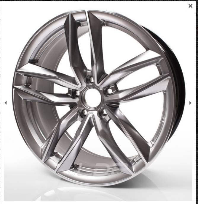

Mais bon du coup je voulais partir sur le polisilver qui ressortira beaucoup mieux, sauf que plus disponible. Donc la je ne sais pas si change de modèle ou si je trouve ailleurs.

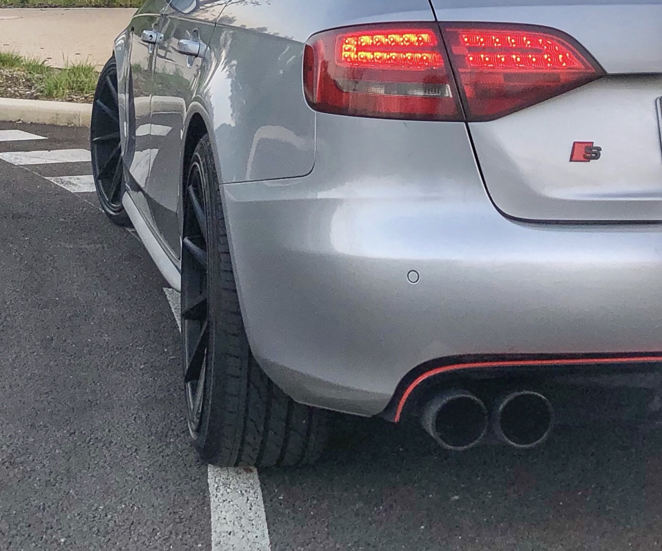

Voilà jantes reçues ! Merci à LD prestige qui a tenu ses délais malgré le nombre de fériés.
Bien emballé (livreur UPS très désagréable pour le check)
Elles sont montées j'adore, il me reste plus qu'a installer les antivol, à trouver caches moyeu + caches boulons
Juste le déport est plus important que ce que je pensais à l'avant
