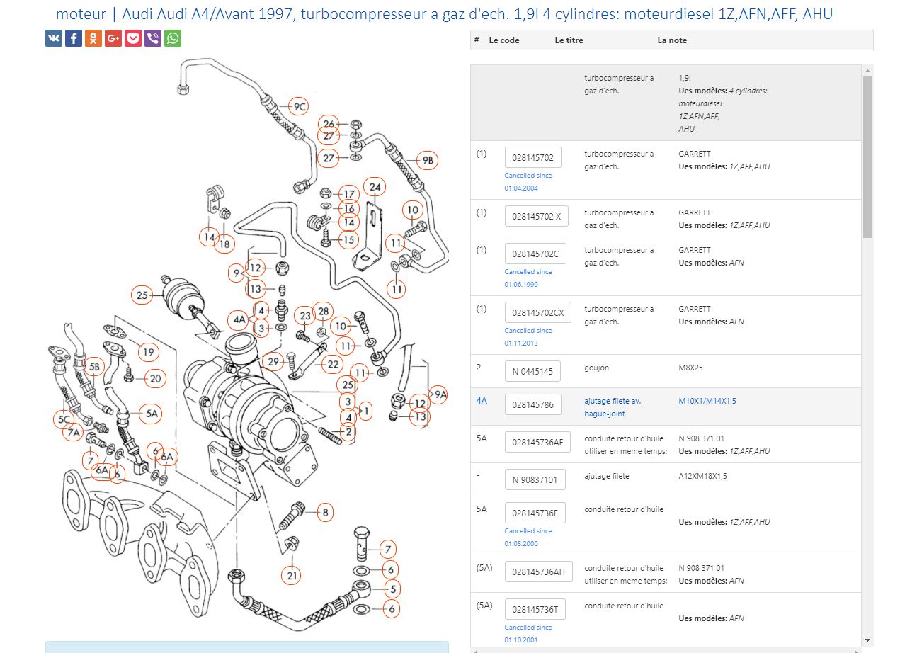

Alors voila j'ai passer commande du turbo , mais j'hésite entre deux kits de montage , j'ai appeler oscaro qui m'ont conseiller celui là...
https://www.oscaro.com/kit-de-montage-compresseur-ajusa-jtc11021-4693179-2420-p
Car il correspond à l'année et au code moteur AFN mais dans les références Garret du kit je ne vois pas les référence Garett de mon turbo à savoir 454231-1 est se normal et surtout est se le bon kit ?
Il y'a aussi celui la...
https://www.oscaro.com/kit-de-montage-compresseur-ajusa-jtc11008-4693159-2420-p
L'année ne correspond pas car il est écrit à partir de 08/1999 mais la référence Garett du kit a des chiffres qui correspondent au mien à savoir 454231-1
J'avoue que j'hésite entre ces deux kits pouvez vous m'aider svp ? car une fois le turbo démonté je ne veux pas me retrouver avec le mauvais kit pour monté le nouveau : /
Merci d'avance
Je t'ai indiqué en haut de cette page comment procéder pour commander tes pièces sans faire d'erreur.
Tu as tous les éclatés de ta voiture, avec les références Audi sur 7ZAP, ne te fie pas à Oscaro, c'est truffé d'erreurs .....
Sur piecesauto24.lu, tu aurais payé ton turbo 495e au lieu des 668e sur Oscaro .....

Pour le turbo ca semble ok j'ai trouver le bon (pas encore passer commande car j'attend d avoir tout trouver kit de montage inclus)
Oui mais à quel prix..... tu peux avoir l'identique de marque Garrett pour bien moins cher sur d'autres sites ....
Tu vas sur 7ZAP, tu sélectionnes ton Audi, son année et ensuite tu visualises toutes les parties qui la constituent, pièce par pièce tu trouves toutes les références constructeur
Je ne l'est pas encore commander car j'attend de trouver le kit de montage exact...
Peux tu me dire sur quel site regarder? Et si ces sites es que l'on peux taper directement la référence du turbo comme sur oscaro ?
Car je ne veux pas me retrouver avec un turbo qui ne correspond pas 😕
Je viens de regarder sur 7zap pour le turbo s'est bon j'ai trouver la réf et elle correspond bien au mien et a celui que j'ai vu sur oscaro...
Par contre pour le kit de montage les pièces sont référencer pièces par pièces sur 7zap , alors que sur le net ils vendent par kit complet, donc comment savoir celui qui correspond à mon turbo ?! 😕
Tape la référence de chaque joint sur Google, ça se vend au détail
