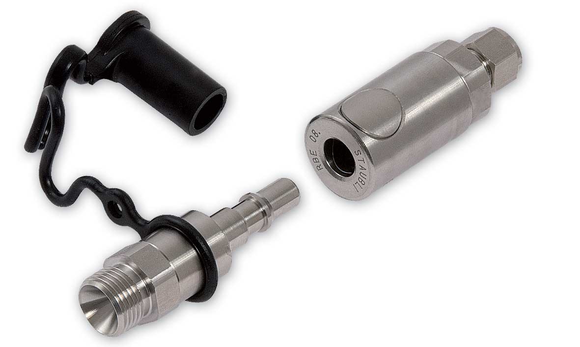

Pour les raccords, " Staubli " doit avoir tout le panel .
Je vais essayer de me rencarder dessus . Prendre les devants et pas attendre la panne pour s'équiper .
Super, en 10 clics je viens de voir quelque chose s'en approchant sur le site ! Tu es un chef !

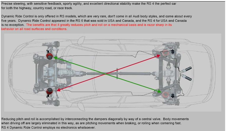

Rs458, le fonctionnement du Drc ne change pas en fonction de l'activation du bouton S.
Le système relie les amortisseurs en diagonale via un système hydraulique non piloté par l'électronique.
Ce sont les efforts appliquées au système qui en assure le fonctionnement.
L'outil VAG est de très haute facture. Le seul reproche est que la sortie de liquide est de côté. Ainsi quand on fait le vide des bulles d'air sont coincés ici et là... En fait ce n'est peut-être pas grave.
Par contre comme dit pour un système NEUF, l'outil est absolument parfait.
Ce type de raccord est destiné pour air me semble t'il . Mais Vu la multitude de raccords qu'ils fabriquent , on doit pouvoir trouver .
Audi n'a pas inventé ses raccords donc on trouve .
J'en ai en stock de ces raccords, je comparerai et te dirai si cela se monte et donnerai une référence le cas échéant.

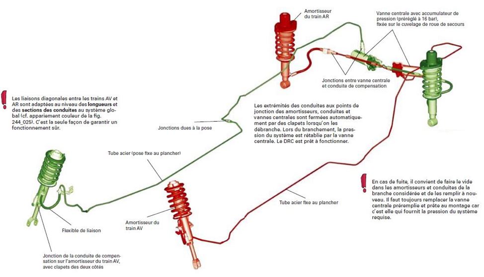

Pour mémoire, même si beaucoup connaissent le principe de fonctionnement
Le schéma général :
Ci-dessous, le système pour les RS6, je crois que sur les RS4, il y 2 vannes

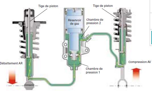

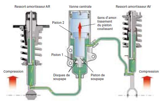

Le principe de fonctionnement :

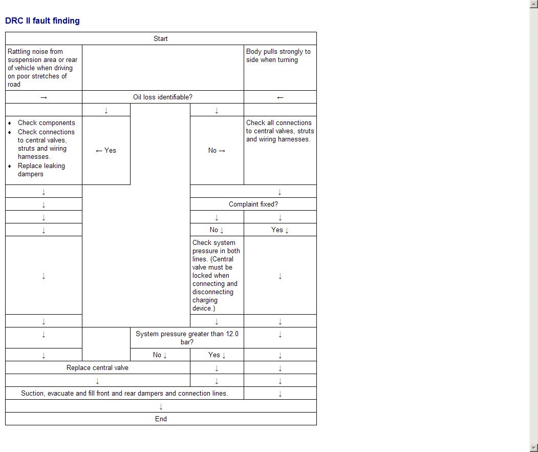

La procédure de vérification de la pression dans le système :
A l'attention des modos (French ou Laurent) : je ne sais que les planches sont sousmises à copyright, donc je comprendrais que vous modériez ce passage.
Evilroot, je pense qu'il s'agit de l''ancienne procédure car l'outil ne correspond au tien - ref VAS 6544
La procédure de vérification pour cibler le problème :
Evilroot, si tu penses que les pressions sont fausses, indiques le STP
