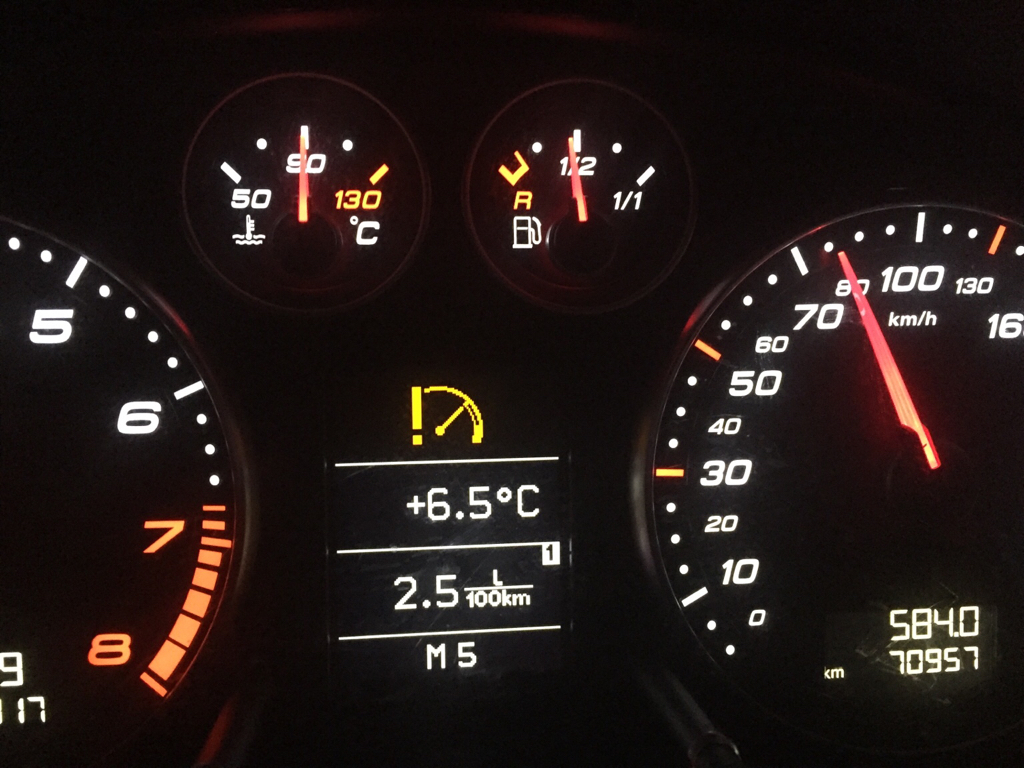

J'ai eu un soucis ce soir en rentrant du taf, sur la voie d’accélération vers l'autoroute, elle s'est mis en mode dégradé.
J'étais à 90 environ et j’accélérai à peine vu qu'elle était froide et qu'il fait -10° par chez moi, un bip et un message du genre "Régime maxi 4000trs/min" sont apparus...
Je suis sorti de l'autoroute, j'ai coupé le moteur et redémarrè, plus rien mais quelques ratée en accélérant franchement (pas pied au plancher non plus).
J'étais comme toujours en mode sport (reprog) et en D.
Si quelqu'un a une idée, je suis preneur.
Merci.

En mode reprog et en D aux alentours de 80km/h environ et en accélérant à peine, le turbo n'envoyait rien les deux fois tellement j'appuyais peu.
Redémarrage et plus de soucis.

C’était la mienne a l’époque et je l'avais passé sur VCDS apres avoir eu ce message et nada...
Oui tous les tests ECU fait et j'avais demande au CT de vérifier avec leurs valise et rien. :nixweiss:
Vu qu'il n'y a pas de voyant allumé, uniquement un message d'alerte peut être que ça n'apparait pas dans les logs....
Et pour info elle sortait de la grosse révision des 60mkm :icon_confused:
