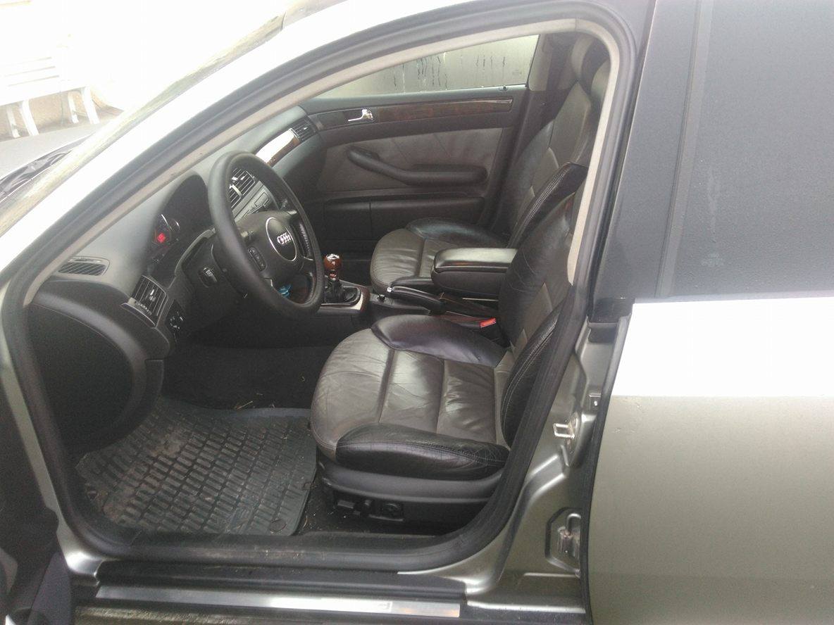

bonjour je voulais savoir ci il y avais des réglage manuel sur des siège électrique ?
je m'explique je fait 1m80 et malgré ca je me trouve loin des pédale donc je voulais savoir ci il y avais un possibilité de la rapprocher
1,80 et loin des pédales ??? A 1,72 je ne suis pas au plus près, c'est bizarre ça :reflexion:
oui j'ai l'impression que le siège et sur raille donc je me demande ci c'est possible de l'ajuster manuellement et fignoler électriquement
la personnes qui l'avais avant moi fessais un bon 2m donc je me demande ci il a pas était déplacer
la je suis avancer a fond et que je suis assit j'ai la jambe bien bien tendu
Effectivement il est bizarrement loin ton fauteuil.
Faudrait démonter ton fauteuil pour voir si il n'a pas subit une modification en raison de la grande taille de l'ancien proprio.
on et d'accord que pour avancer la siège ce le bouton tous devant
oui c bien ca ba il va pas plus loin parcontre ci je le recul a fond derrière y a plus de place lol
