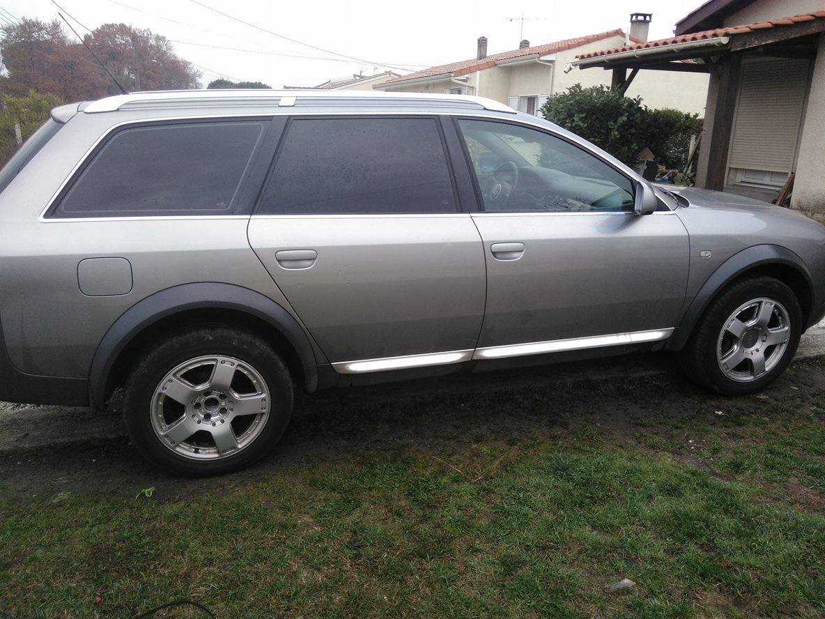

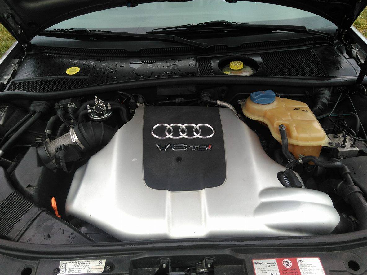

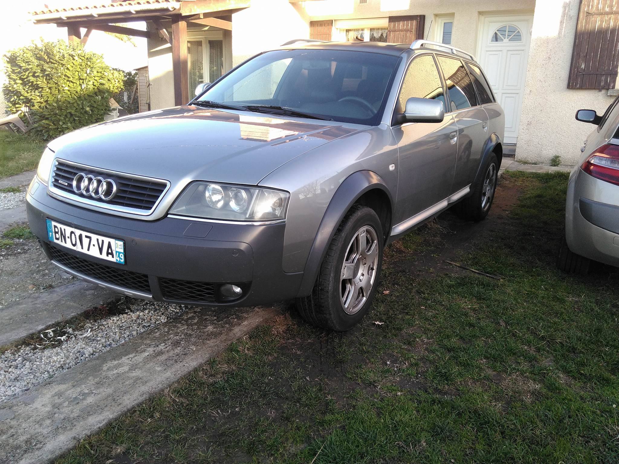

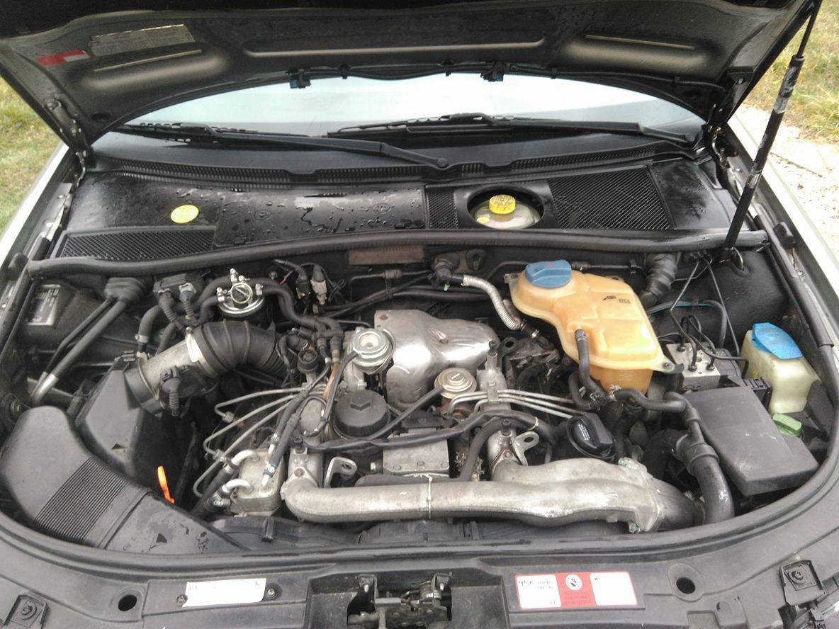

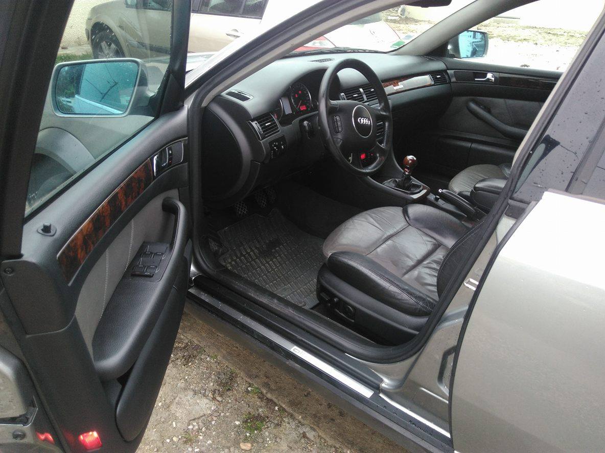

Bonjour voila la présentation de ma première a6 180cv de décembre 2001 3200e
malgré c’est 330 000km elle ce porte plutôt bien mange pas d’huile ni d'eau pas de fuite intérieur niquel extérieur moins .
voila ci vous avez des conseil ou tuto je suis preneur
voila les photos et liste de chose fait et a faire

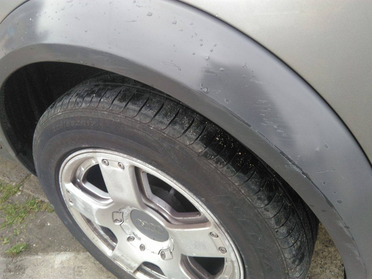

A FAIRE EXTER
les jantes
support plaque
protection aile ( je sais pas ci ca s’appelle comme ca )
rénover phares
sigle

A oui la vanne EGR, ici : http://forums.audipassion.com/topic/99125-tutoriel-de-supression-de-la-vanne-egr/?p=3259742
T'en dire plus... ? Tout y est ou presque sur le sujet que tu as lu.
Alors à mon avis obligatoire de virer les conduites HP de GO, le réamorçage se fait bien en les resserrant du coté PI, et en les vissant à la main du coté injo. Lors des premières tentatives de démarrage, tu fini de serrer aux endroit où le GO gicle. C'est plus facile à deux.
C'était ma première intervention de méca tout seul, sans expérience, je me suis tiré, ce n'est pas trop difficile. Seul un écrou a été vraiment pénible, celui contre le turbo coté passager. Faut avoir des yeux au bout des doigts, clef à cliquet rallonge et cardan pour débloquer il me semble, et j'avais aussi acheté une clef plate de 12 à cliquet articulé.
Dans un premier temps je l'ai supprimée complètement et j'ai eu le témoin au tdb, normal, elle est de 2005, donc phase 2. Je l'ai donc remise avec une plaque trouée pour limiter le flux, et bridé au Vag Com.
Et pour les pièces, en concession, pour des bricoles c'est encore le plus pratique, sauf si elle est trop loin de chez toi. Il y a toutes les références dans le sujet.
Dsl j'ai zappé : c'est surtout pour limiter la quantité de gaz d'échappement qui revient dans l'admission à cause de la vanne EGR, ça fait mal au cerveau et ça encrasse l'admission.
Pour les perf, ça doit pas changer grand chose...
