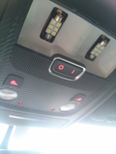

Audi étant radin et ne proposant pas d'office le pack éclairage sur des voitures valant plusieurs Duster, et en lisant les différents posts de proprios fustrés dont je faisait partie :mur: , je me suis lancé dans l'aventure, et voici le tuto qui vous aidera j'éspère.
Alors voilà, je me suis inspiré d'un tuto réalisé sur une TT, et je suis donc passé par le plafonnier de mon Q5, mais j'ai vu d'autres proprios passé par le boitier confort (sur une A3).
A chacun sa technique :marcelpoire:

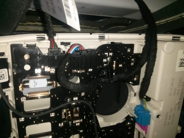

Pour cette intervention, il faut couper 2 câbles qui partent du plafonnier, qui longent le haut du pare-brise, reddescendent le long du montant et s'arrêtent au niveau de la boîte à fusible de chaque coté (si vous voulez ne mettre que l'éclairage des pieds à l'avant, vous devez continuer jusqu'à votre support d'éclairage, en se penchant on voit l'emplacement sous le tableau de bord).
Ensuite, il faut démonter le plafonnier avant (vis cachée dans le porte lunettes, le reste se déclipse en tirant dessus), débrancher les 3 cosses et se préparer à faire de la soudure.
Astuce : vous pouvez en profiter pour installer des led si vous ne l'avez toujours pas fait :MdrDevil:

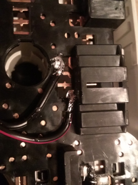

On sort le fer à souder, et c'est parti pour 2 petites soudures
Mettre des dominos à chaque fils avant de rebrancher votre plafonnier !!!
Reste plus qu'à rebrancher les 3 coses, faire un petit test histoire de vérifier le montage (nota : les led ont un sens, donc tester en inversant les 2 fils si rien ne s'allume) et refixer le plafonnier quand tout est ok
Le plus dur est fait !!!

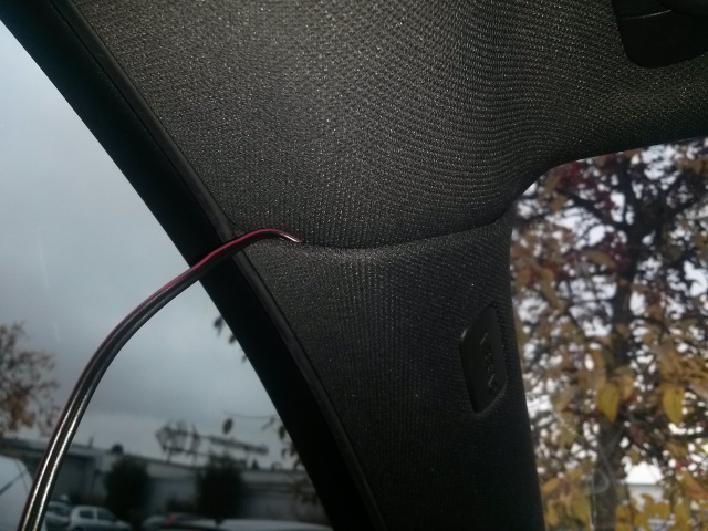

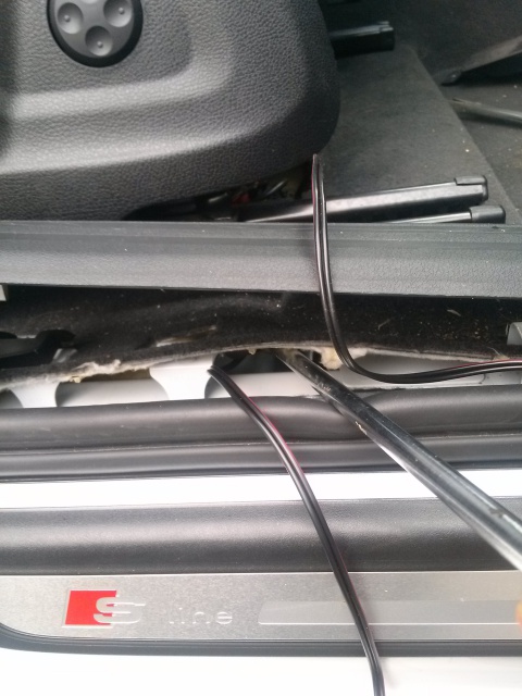

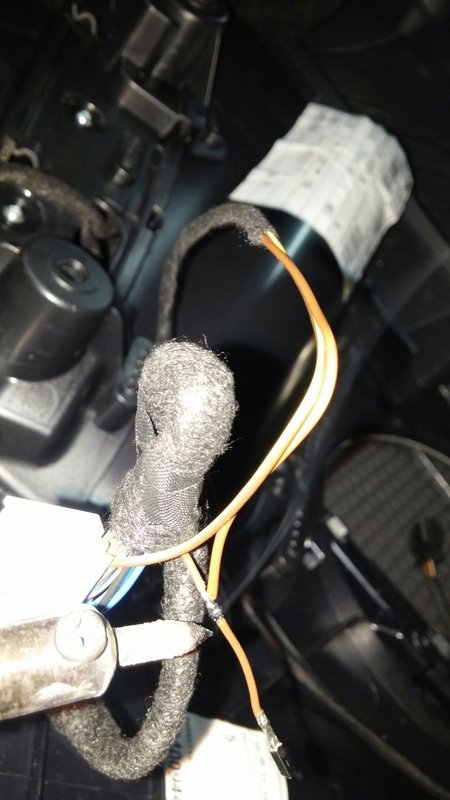

Maintenant, il faut planquer le fils dans les montants de l'habitacle et passer par la boite à fusibles pour faire une dérivation pour l'éclairage arrière

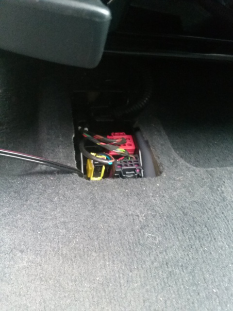

Pour l'arrière, on a donc mis un domino dans la boite à fusible ... il reste donc à faire courir les fils sous le plastique de la portière jusqu'à la jonction au niveau du siège avant, le plastique se déclipse, faut pas hésiter
En se penchant à raz la moquette, on remarque une trappe, avec plein plein de fils qui sont reliés au siège ... on va passer par cette trappe
Et voilà, vous passez vos fils sous la moquette et ressortez par la trappe ... il ne reste plus qu'à fixer votre lumière (perso j'ai mis une barre de 6 leds) et c'est FINI !!!

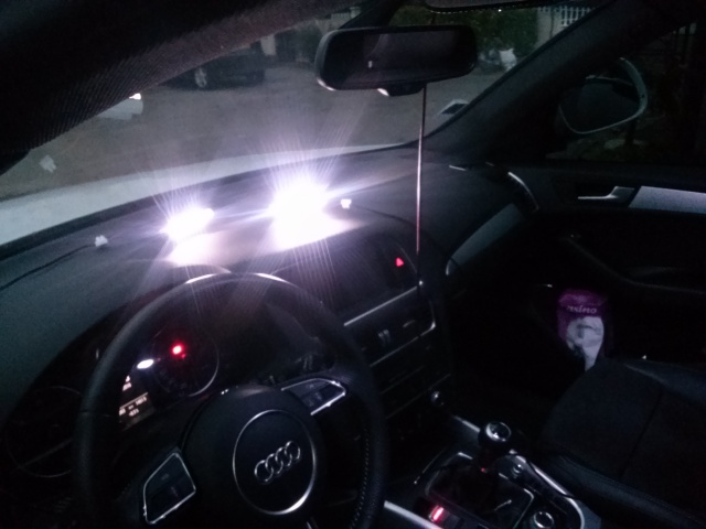

Resultat :
:marcelpoire:
L'éclairage des lumières rouge dans les portières va vite arriver ... j'attends ma commande ali express :roi:

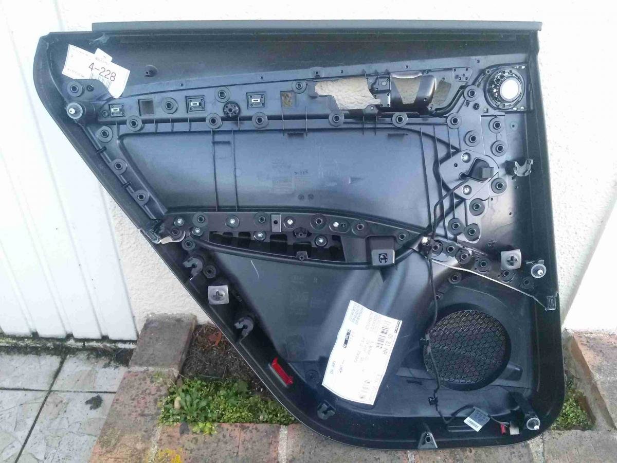

bon, cette après-midi, je me suis attaqué aux lumières dans les portières, rouges (à la place des catadioptres) et projecteurs logo au sol.
portière arrière pour commencer, on sait jamais ...
Merci à Tom-S3 pour ces schémas ci-dessus
Déclipser le panneau en commençant par le bas à droite (pour la porte passager). Tirer fort, il y a 11 clips.
le 1er au hard, après cela se dégraffe tout seul (ou presque)
une fois déclipser, le panneau pend avec les fils électriques (hps et vitre) et le câble d'ouverture
pour plus de commodité, pour cette fois-ci, j'ai tout démonter, on voit plus clair

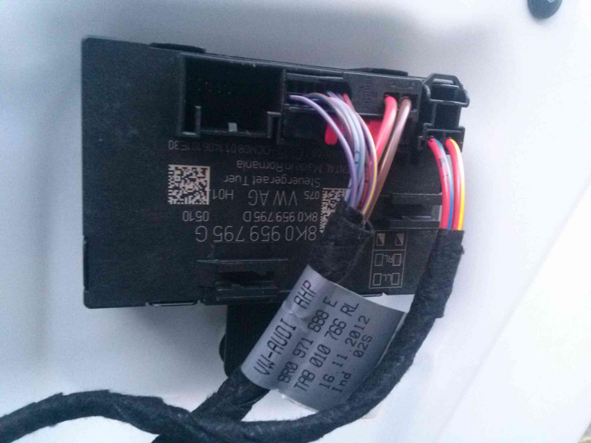

Bon, je ne sais pas si tu as réussi a brancher ton kit depuis...

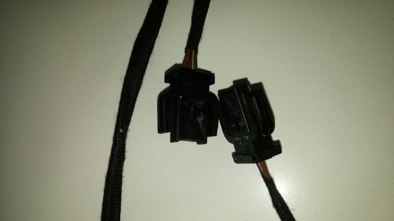

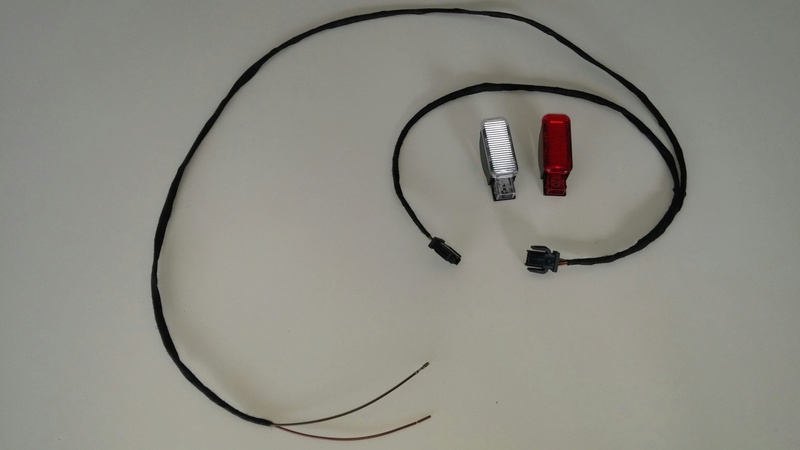

De mon coté, j'ai acheté un kit sur aliexpress et j'ai reçu mes 4 faisceaux d'éclairage de portes.
Très content, ils sont très bien fait, qualité proche de l'origine, voir même équivalente!
Les fils sont recouvert de chatterton tissus, comme les OEM,
Voici un des 4 faisceaux:
les connecteurs et les lampes sont exactement les mêmes, siglés VW/Audi.

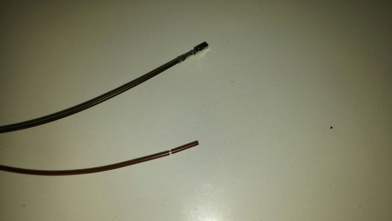

De l'autre coté du faisceau, une cosse a insérer dans le connecteur (phase) et un fil a ponter sur une masse existant dans le connecteur.
Après pas mal de recherche, j'ai trouvé sur un forum anglais, que pour nos A4 B8, mais également sur A5 B8 et Q5, il fallait connecter sur les bornes 16 (phase) et 5 (neutre) du connecteur d'origine présent dans les portes AVANT
Vu que je pense que ça peut intéresser beaucoup de personnes qui n'ont pas l'option et vu comme j'ai galéré pour trouver l'info pour savoir sur quelles bornes brancher, ça va leur faire vraiment gagner du temps!
En tout cas pour 26 € le kit et vu la qualité, vous pouvez y aller, ça vaut vraiment le coup!

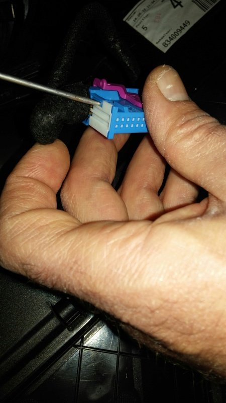

C'est parti pour le montage!

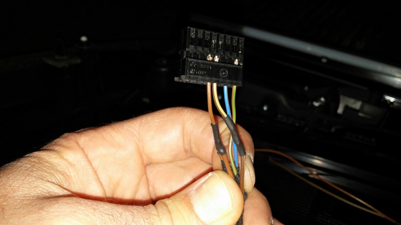

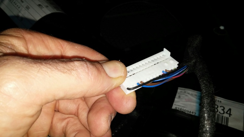

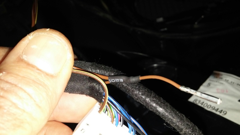

Après démontage des garnitures, il faut ouvrir le connecteur d'origine qui se branche sur le module
Repérer la borne n°16
La borne n°5 étant déjà occupée par une masse, on fait une épissure soudée + gaine thermo et l'on remet la cosse dans sa borne 5.

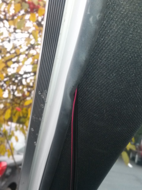

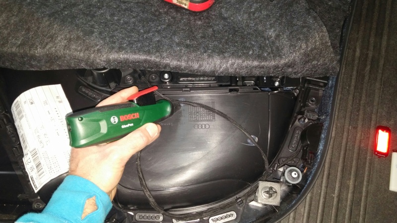

Pour pas que le faisceau vivre aux endroits ou il n'y a pas d'agraphes de prévues, je les ai maintenus a la colle chaude

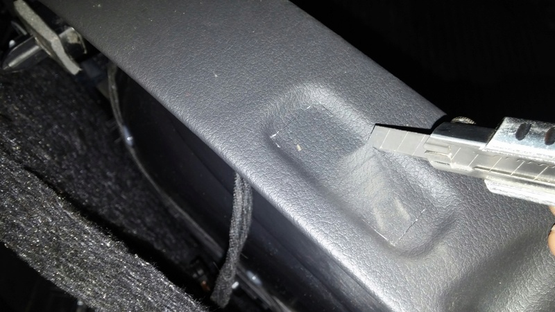

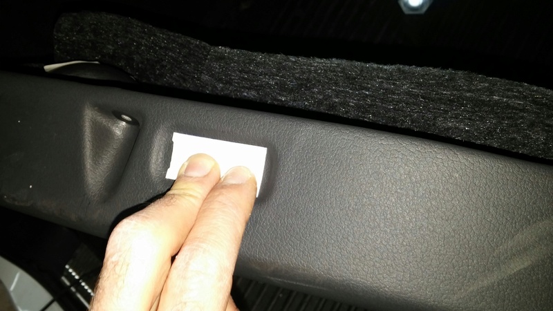

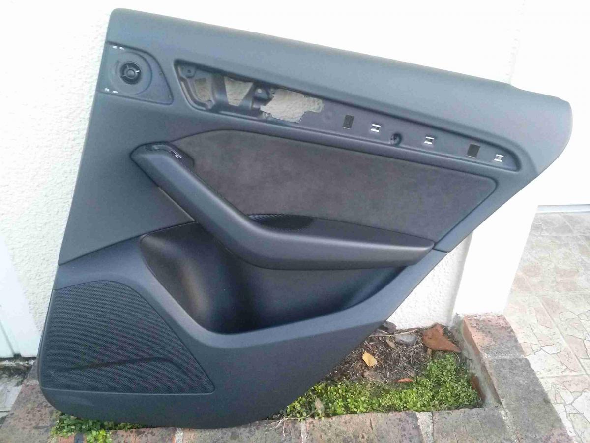

Ensuite, j'ai fait un gabarit en carton avec le trou déjà présent pour la lampe rouge et j'ai reproduit cette forme pour la lampe blanche du dessous
Puis découpe avec un bon cutter

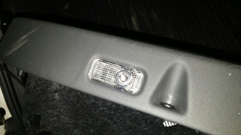

Ensuite pose de la lampe blanche, codage au VCDS puis remontage de la garniture.
J'ai remplacé la lampe blanche du dessous par un projecteur "quattro"
Et voici le résultat final! 8)

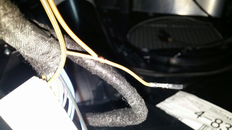

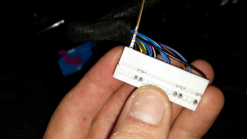

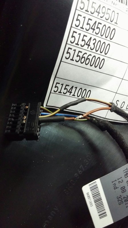

Pour l'arrière, le connecteur est un peu différent.
J'ai recouper le faisceau car pour l'arrière, il y a un bon 30 cm de trop.
Voila pourquoi le fil avec la cosse est également soudé+gaine thermo.
Il faut brancher la cosse sur la borne n°12 et ponter la masse sur la borne n°13 déjà occupée par un fil marron avec une épissure, de la même manière que pour les portes avant.

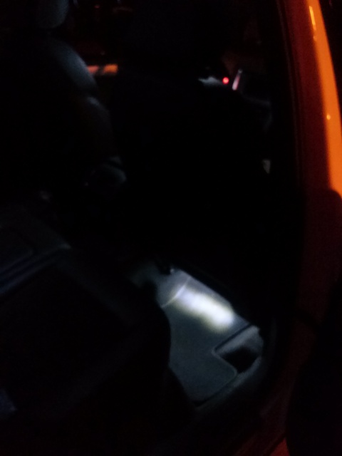

Et voila donc le rendu une fois terminé:

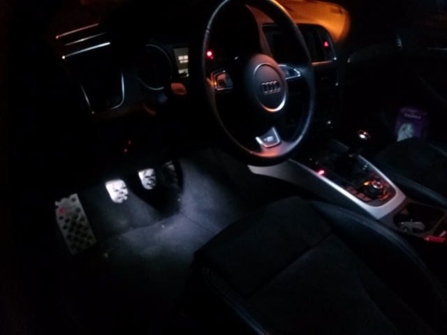

Pour les éclairages au pieds, j'ai trouvé sur aliexpress un kit 4 lampes + faisceau a un super rapport qualité/prix.
https://fr.aliexpress.com/item/OEM-LED-Footwell-Lights-Cable-For-VW-Jetta-Golf-Passat-Octavia-Seat-Leon-Alhambra-A3-A4/32766285883.html
J'ai du par contre changer la cosse car elle était trop grosse par une plus petite pour rentrer dans le connecteur T32a (le gris) et rallonger un peu le fil avec la cosse à relier à une vis pour la masse.
Sur ce connecteur T32a, (qui est le même que celui ou l'on se branche pour l'ajout du bouton de l'ADS), il faut mettre la cosse dans la borne 17.
Ensuite, on code au VCDS le 09 centrale élec, byt 16, et on active "footwell light front installed"
Pas besoin d'activer le "footweel light rear installed", car sur ce faisceau, les 4 lampes Led sont pontées entre elles.

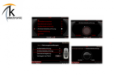

Tu as également activé le réglage de l'intensité d'éclairage au MMI ?
Non pas activé le réglage d'intensité au MMI car vu que ce sont des lampes led, c'est "a priori" pas possible...
Par contre j'ai remarqué qu'elles ne s'allument que juste au moment de l'ouverture d'une porte avec une petite tempo mais ne restent pas allumées en éclairage d'ambiance.
C'est peut être en activant cette fonction au MMI qu'elles deviennent actives a ce moment là... :nixweiss: même si le réglage de l'intensité n'est pas fonctionnel...
A essayer... par contre je ne me rappelle plus comment on accède au menu caché...
Menu cache = CAR + SETUP

si j'ai bien compris, il est obligatoire de passer par le vcds pour activer le pin 12 (porte arrière) ?
j'ai regardé hier soir, et j'ai une ptite question qui trote dans ma tête ... il y a une tempo sur ce pin 12 ou l'éclairage reste allumé tant que la portière reste ouverte ?
merci
Bien sûr pour le pin 12 il te faut activer l'alimentation au vagcom
module 62 et 72 -------> CODING 07---> LONG CODING HELPER ---->BYTE 1 ----> Cocher le BIT 2 ou la case "Door warning light installed"
Et comme pour lavant les lumières restent allumées tant que tes portes sont ouvertes .
ok merci de la confirmation
si pas de vagcom, il faut faire "comme à l'ancienne", relier le neutre à la borne 13, et le + sur un + permanent, et installer un contacteur de porte sur ce +, comme ça porte fermée le contact est ouvert donc pas de jus qui passe, et porte ouvert hop ca s'allume

salut,
un collègue de boulot a le vagcom pour son S3, et top du top, son câble marche sur mon Q5 :love:
donc voilà, en 20 min il m'a mis le check aiguilles, le menu caché mmi 3g, et bien sûr activation "Door warning light installed" sur les 4 portières (modules 42-52-62-72).
j'ai testé sur le 72, puisque mon panneau était déjà démonté, et ... super ça marche nickel !!!
