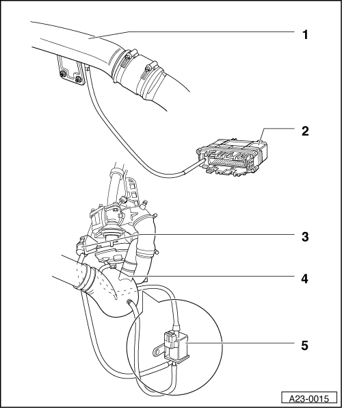

Je crois avoir vu sur un site (que je ne retrouve pas bien sur) qu'il y a à l'intérieur du calculateur un bout de durite qui va jusqu'au circuit imprimé du calculateur. Il faudrait donc sortir le calculateur de dessous le pare brise et l'ouvrir.
Une image toutefois même si ce n'est pas le site auquel je fais référence :
Et au bout de la durite, c'est le capteur de pression de suralimentation, qui est directement intégré au calculateur.
Effectivement cette durite est présente sur les vrai phase 1 puisque capteur intégré au calculateur. A partir des phase 1,5 (1998) ce capteur se trouve sur la durite d'admission.

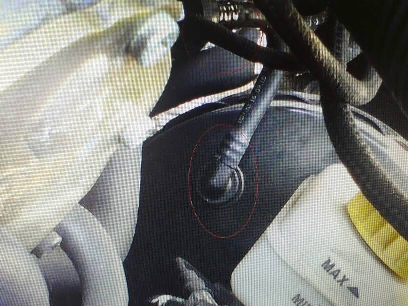

Elle ressemble a ça;
Ensuite, controler les vannes directement, notamment la wastegate, le mieux étant d'aspirer a la bouche: ça monte facilement?
