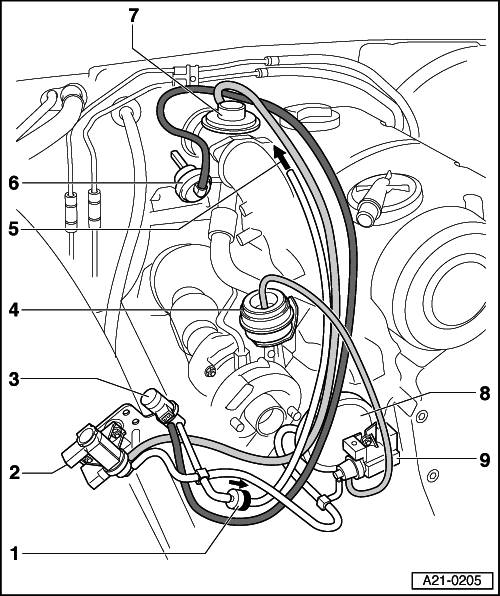

Contrôle si ton système de dépression est correcte, et la réserve de dépression N°8 sa arrive quelle ce fissure
1 - Clapet antiretour q Position de montage (côté clair/sombre) : comme indiqué sur la figure
2 - Soupape de recyclage des gaz d'échappement -N18- q position de montage : à l'avant du compartiment moteur, du côté droit
3 - Electrovanne de commutation du volet de tubulure d'admission -N239-
4 - Capsule de dépression de la régulation de pression de suralimentation
5 - Allant à la pompe tandem
6 - Capsule de dépression du volet de tubulure d'admission
7 - Clapet mécanique de recyclage des gaz d'échappement q Ne peut être remplacé qu'au complet avec l'ajutage d'admission q Contrôle
8 - Réservoir de dépression
9 - Electrovanne de limitation de pression de suralimentation -N75-

Ok j'ai vérifié 1 par 1 toute les petite durite avec le shema de v6black tout est OK ras j'ai passer elm par bluetouth et erreur egr débit insuffisant j'ai effacé l'erreur peut quand j'ai débrancher sa ma plus donner d'erreur et la j'ai plus de frein s'est dur comme la roche et pour vitesses monte dans les tour mais lentement je comprends plus rien sa ma déprimer au ralenti sa me mais 15 l au 100

Sur ton auto il me semble que la pompe tandem fait office de pompe à vide pour les freins, la vanne Egr, turbo
Comme tu as un message d'erreur "erreur egr débit insuffisant", peut être que tu aurais un manque de dépression et que tes problèmes serais du à la pompe qui commencerai à fatigué ?
la où je bloc c'est que dans la revue technique "elsa" il parle de pompe à vide et d'une pompe à dépression .... et je ne sait pas si tu as tout sa sous le capot !!!
Salut j'entent bien la dépression du turbo après la décélération elle se situe ou la pompe tandem et comment on s'est si elle est hs. Et pour les frein je s'est pas s'est devenue dur comme de la roche je s'est pas si j'ai touché quelques chose parce que j'ai enlevé toute les durite et refait avec le shema
Salut j'ai trouver pour la tandem je me suis tromper sur la durite il me fallait un raccord à 4 et j'ai acheté à brico leclerc vue s'est samedi mais j'ai pas remarqué que le raccord à 4 branche le milieu etais percé pour arosage je vais en prendre à ad ou chez Laurent lundi
