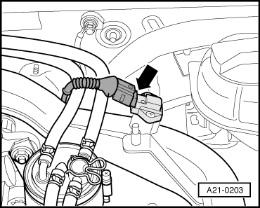

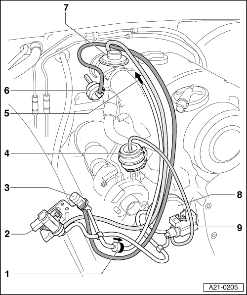

Salut pouvez vous me dire le numéro de série vag des 3 détenteur egr turbo parce-que jen est changer 2 mais le problème lui que j'ai pris est pour une 2,5 tdi j'ai pas fait gaffe aujourd'hui j'ai re passé au vag.com pas defaut trouve
<a href="http://www.hostingpics.net/viewer.php?id=274024IMG20161112WA0000.jpg"><imgsrc="http://img4.hostingpics.net/thumbs/mini_274024IMG20161112WA0000.jpg" alt="Heberger image" /></a>
salut
tu entends quoi par detendeur ????
Sa
Ou sa
je ne comprend pas vraiment .... N° 2 3 9 ??
S'est la n239 elle qui a une tête blanche j'ai mis elle qui a une tête noir sa fait que j'ai mis 2 n239
salut,
remet celle d'origine,
test les deux avec un multimètre position ohmmètre tu doit avoir entre 11 et 17 ohms il me semble
N18 Vanne egr N75 Turbo
Salut je vient de testé les deux 15,8 pour les deux le truc s'est que la référence lui qui était dessus à l'origine réf 8E0 906 627 C que j'ai cassé en le voulant le débrancher du coup j'en n'avait une dans le garage avec la réf 8E0 906 628 À et la en tapant cette réf sur Google sa me fait montré une 2,5 tdi la prise est pas pareil mais j'ai forcée pour le faire entrer je s'est pas si sa change quelques chose j'en n'est commander un news sur oscaro 36 euro je reçois demain normalement
