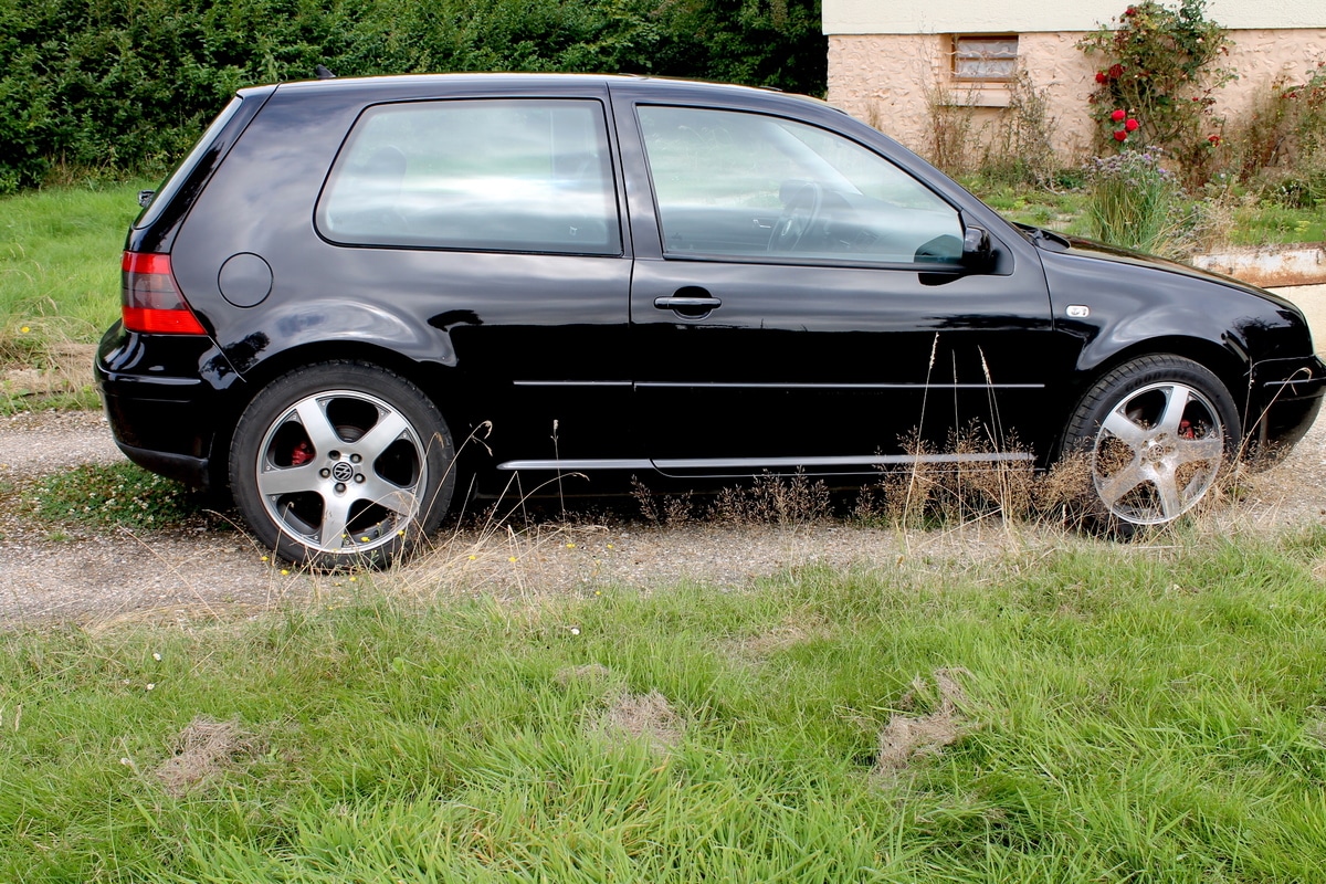

detailing gold IV TDI 150cv

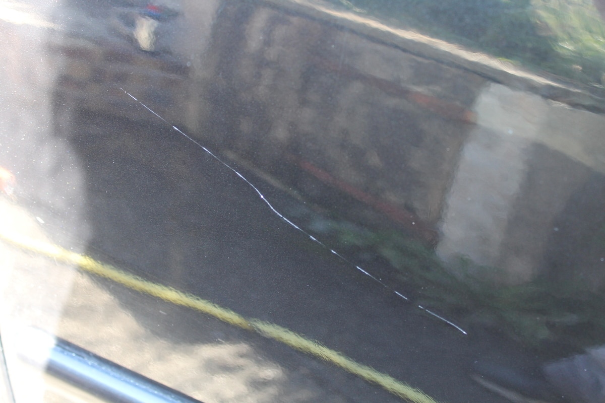

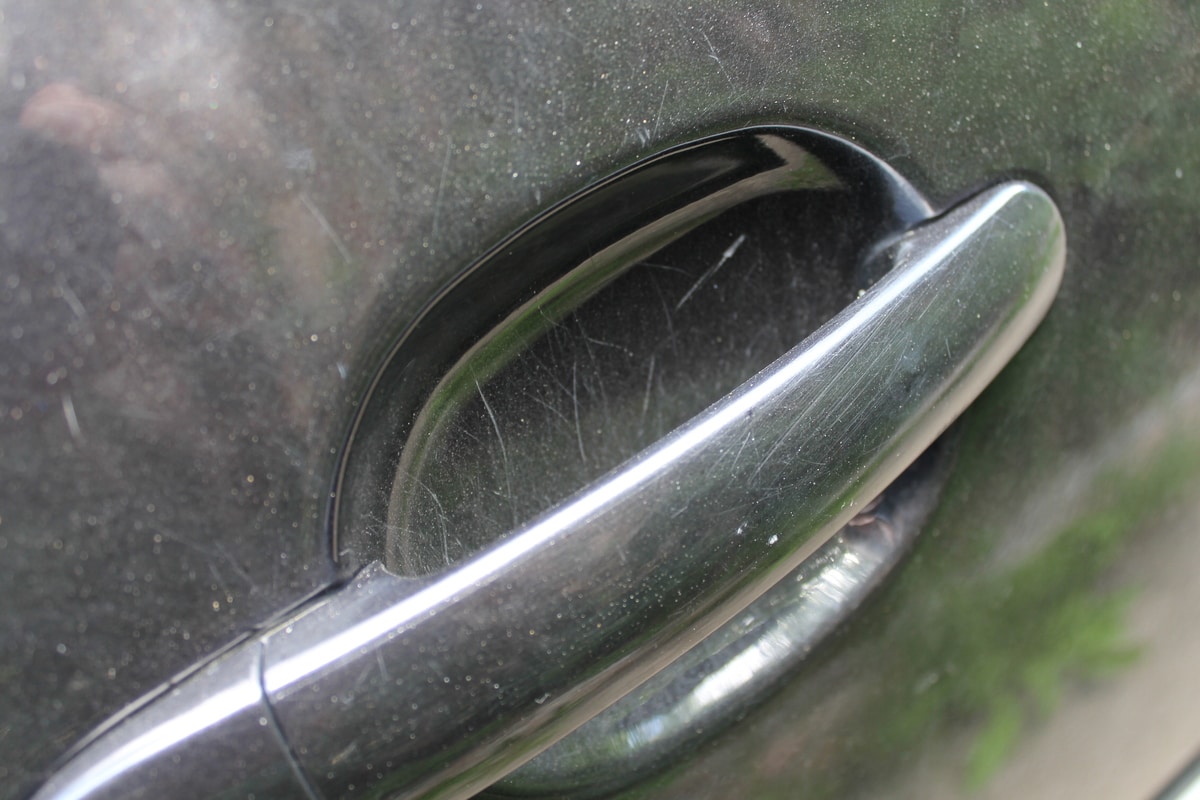

j'ai tenté de faire un petit detailing de mon mazout qui en avait bien besoin, micro rayé partout, l'ancien propriétaire la passer aux rouleaux donc je vous laisse imaginer, des rayures un peu partout de peu profondes a très profonde, des impacts...

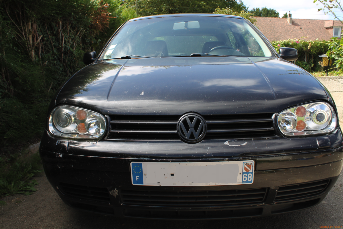

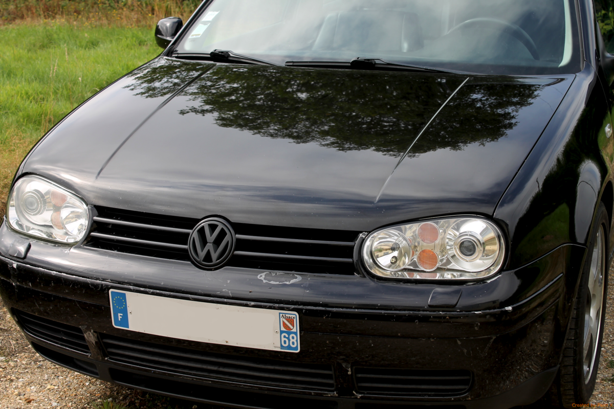

donc y'a eu des wet, beaucoup même, le pare choc avant a pas était touché, il est dans un état pitoyable et la seule chose valable pour lui serais une bonne peinture après un gros décapage unsure.png

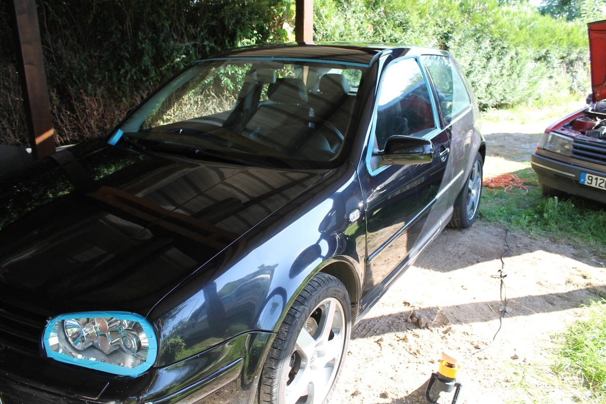

16 heures de taf réparti sur 2 jours, sans finition vitre, pneu, intérieur... rolleyes.gif

J'ai décidé de passé un coup de 400 partout vu l'état de la voiture, j'ai mis un coup d'IPA entre chaque polish, les wetsandings ont était nombreux et encore y'en avait encore beaucoup que j'aurais pu/due faire rolleyes.gif

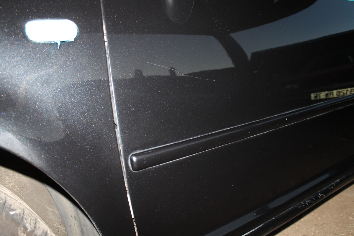

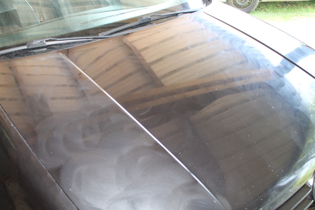

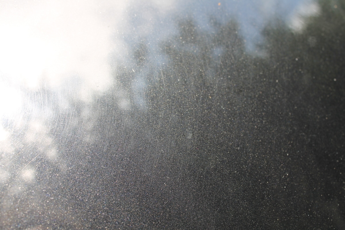

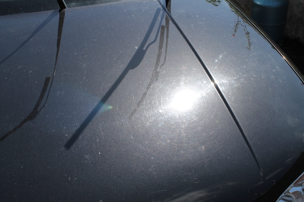

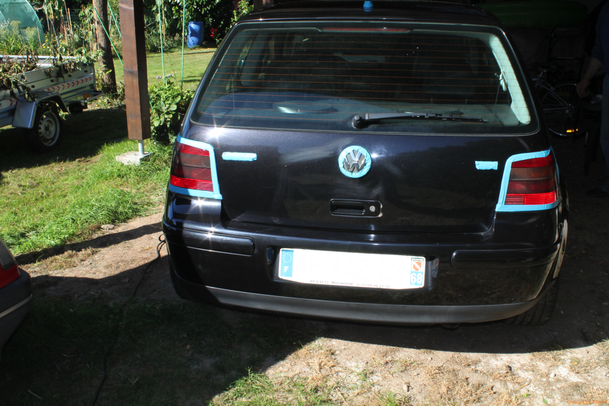

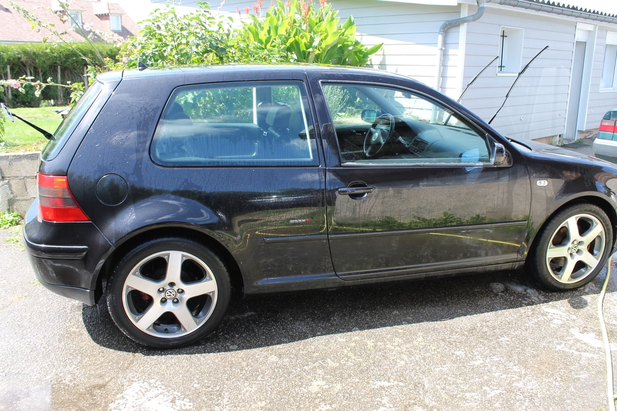

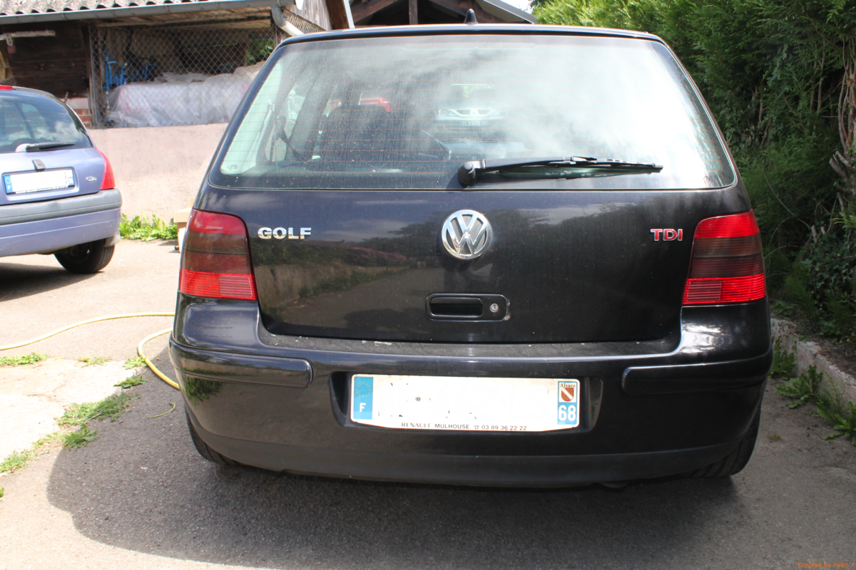

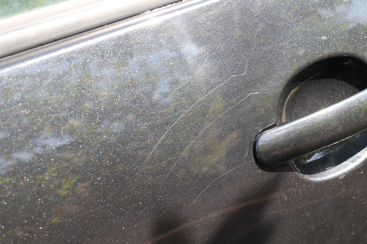

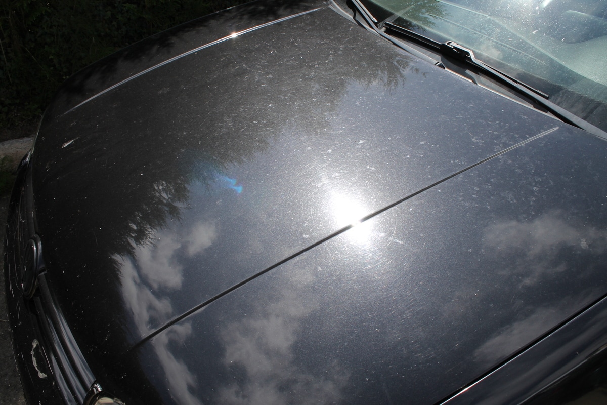

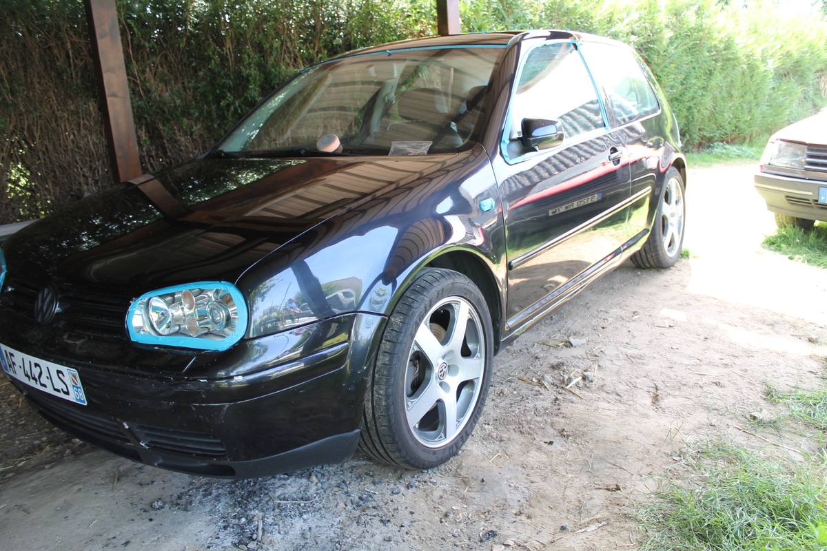

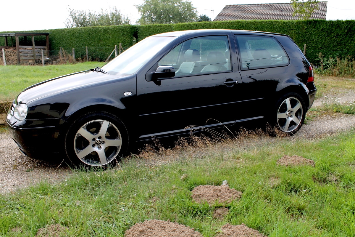

état du véhicule en arrivant

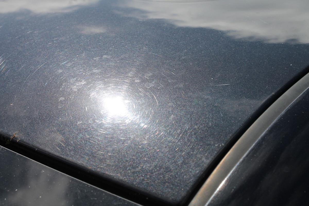

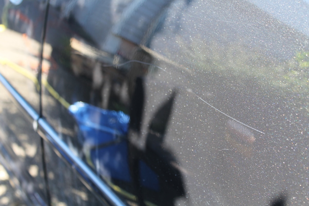

de la saleté

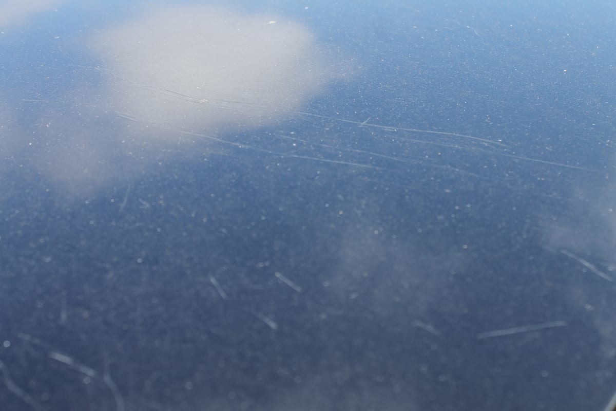

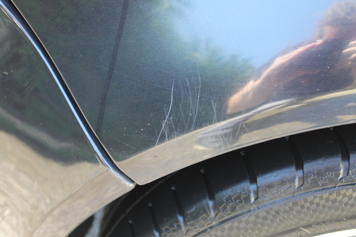

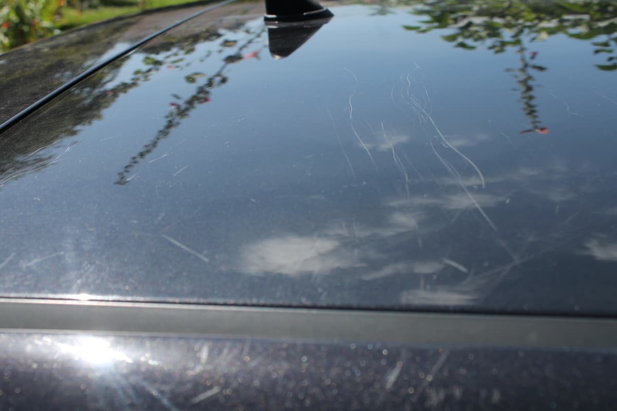

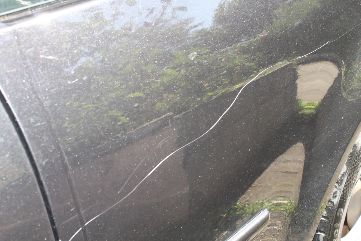

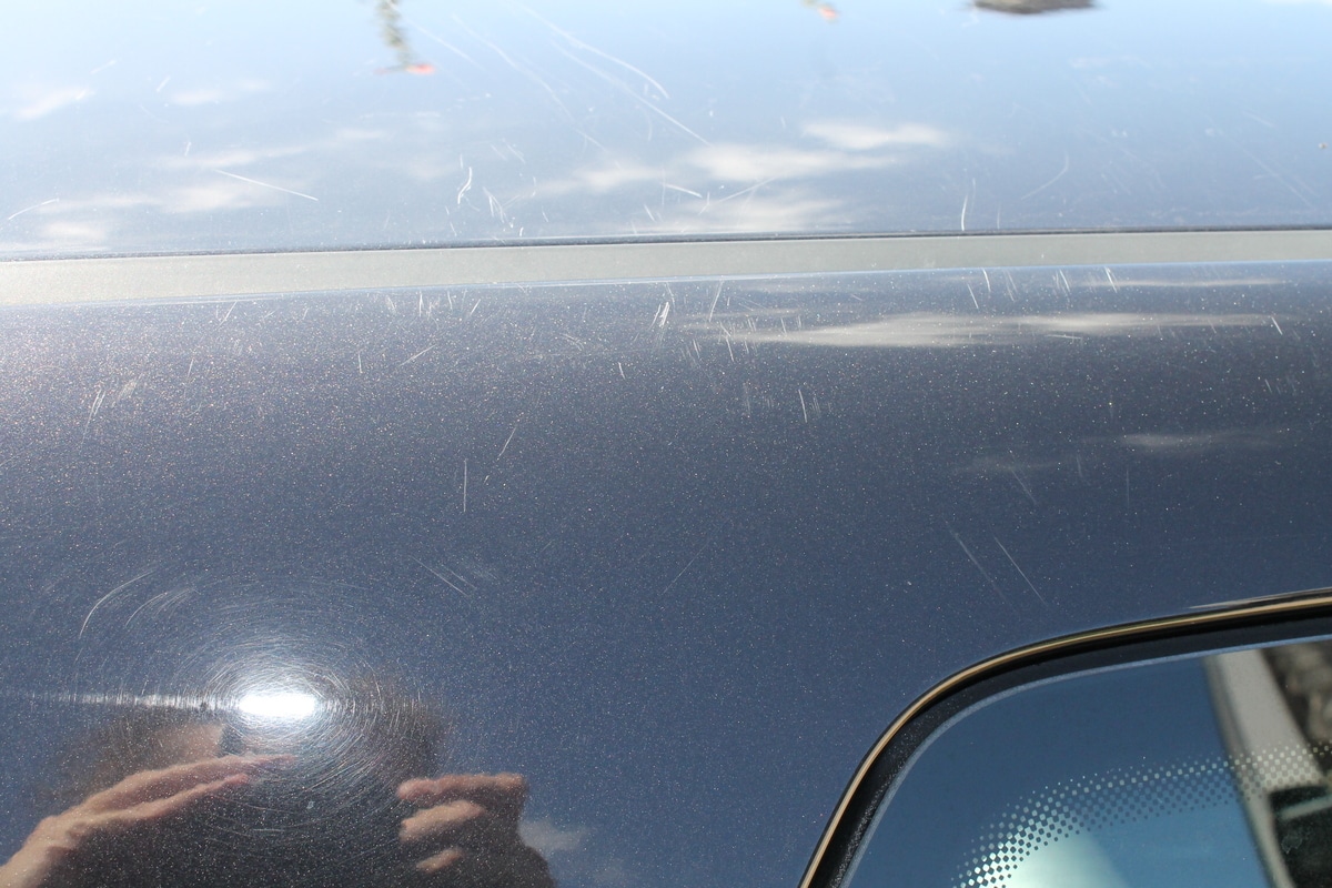

des rayures,micro rayures...

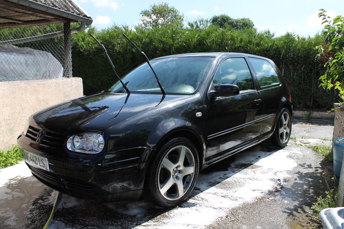

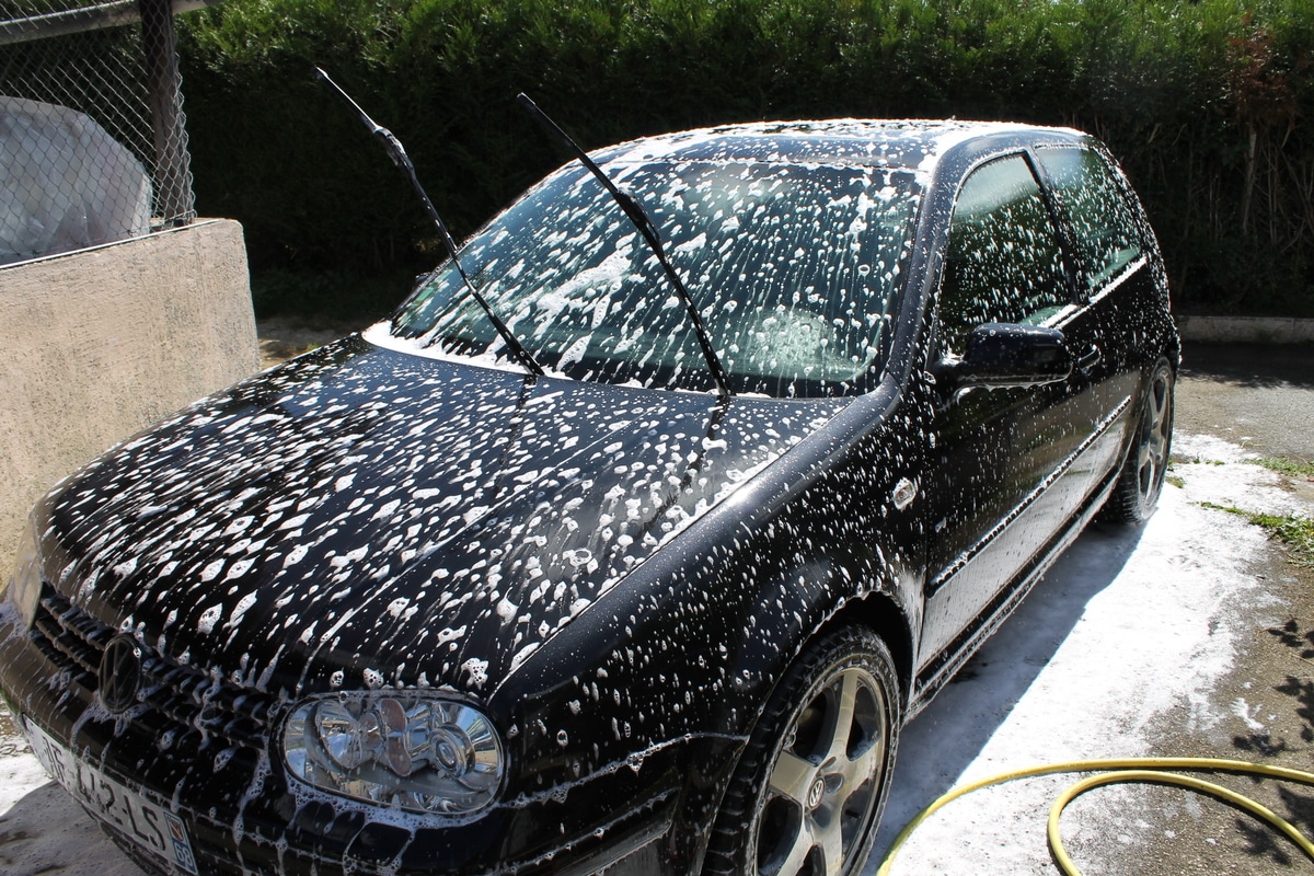

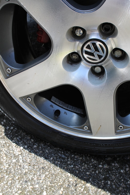

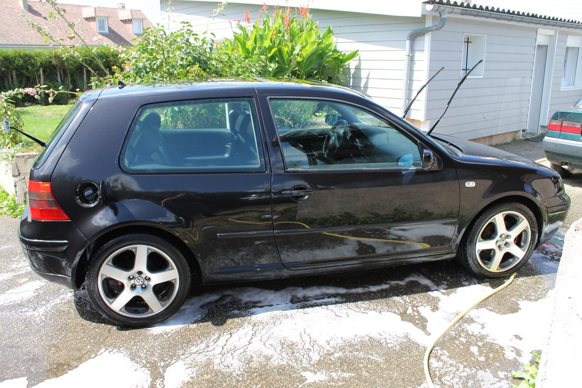

ironX

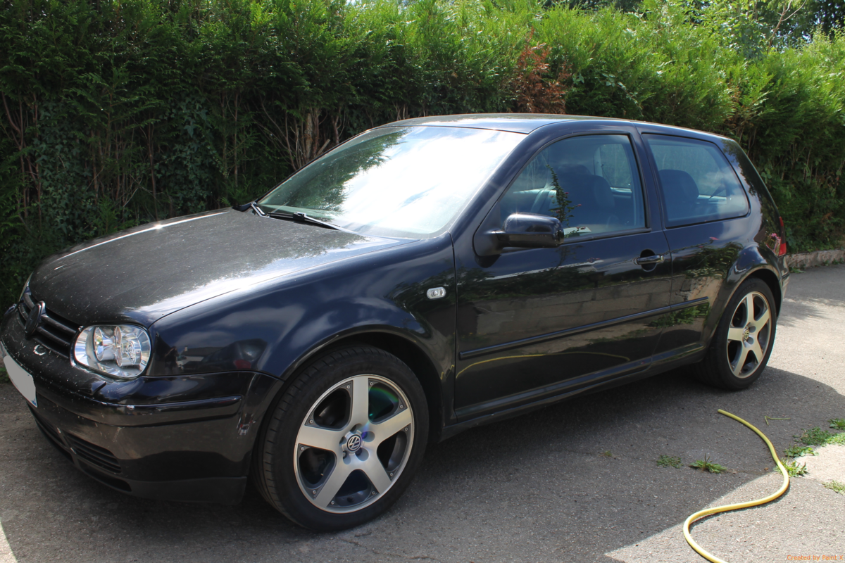

pre lavage
lavage

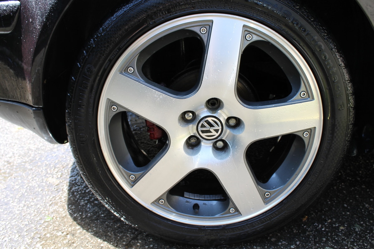

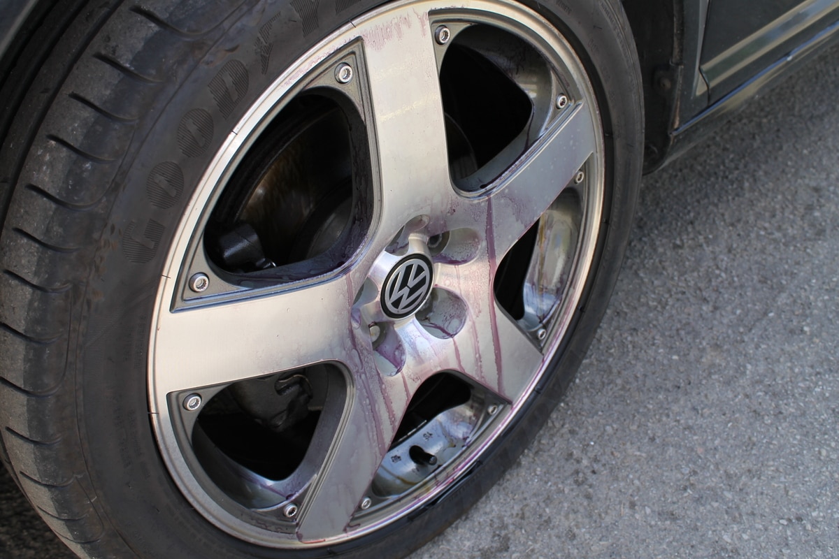

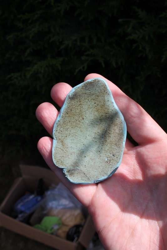

Tar, je l'ai passer sur les jantes, bas des portières et toute la mâle arrières
la même après

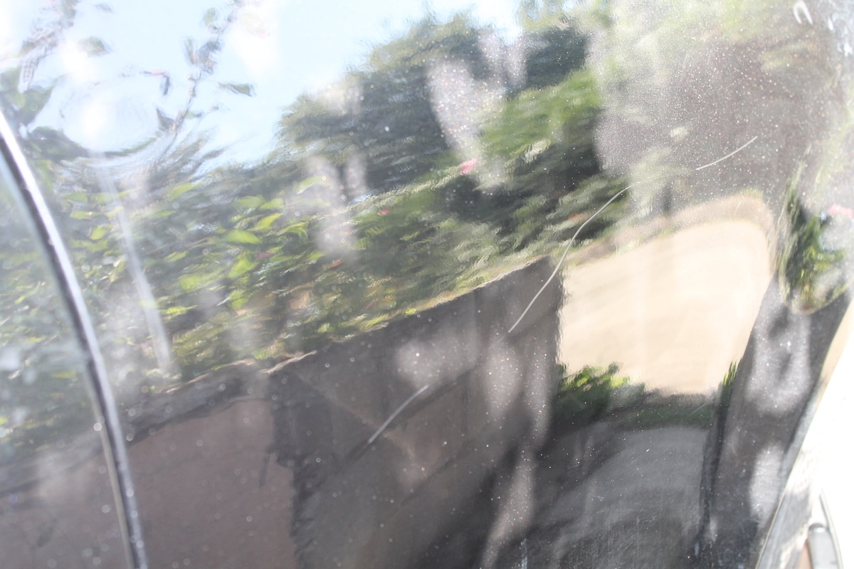

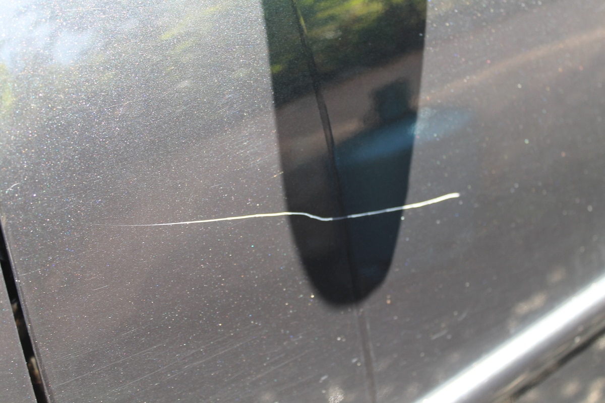

après le wet, la 3em du chapitre juste avant

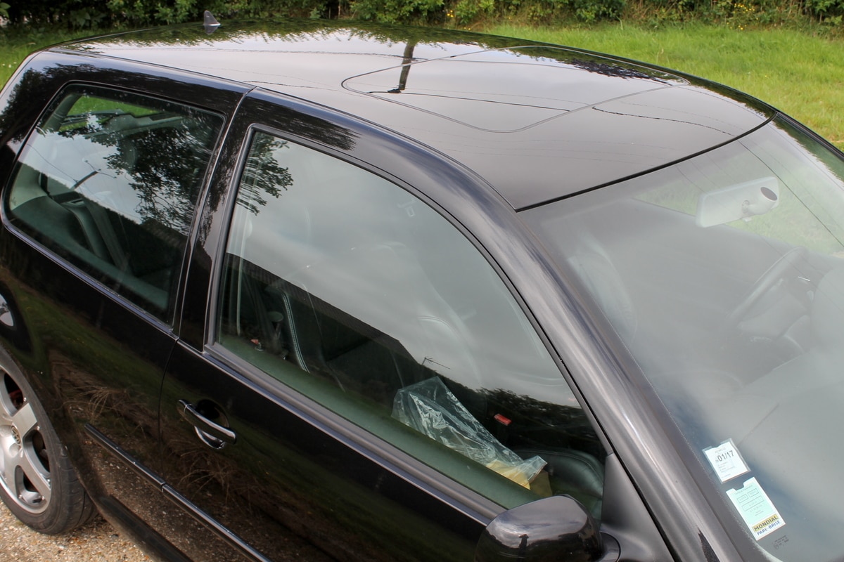

la première
la on voit quelques wet pas encore poli au 400

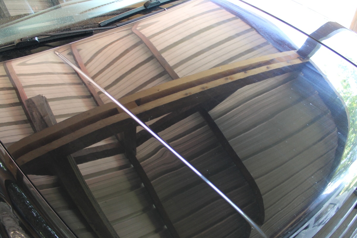

après le passage au 400 c'est déjà beaucoup mieux

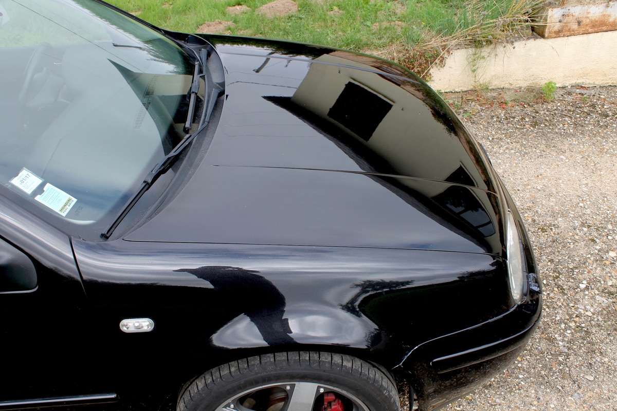

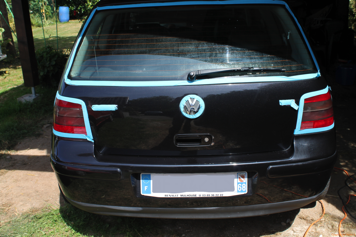

pose du sealant après le PPE

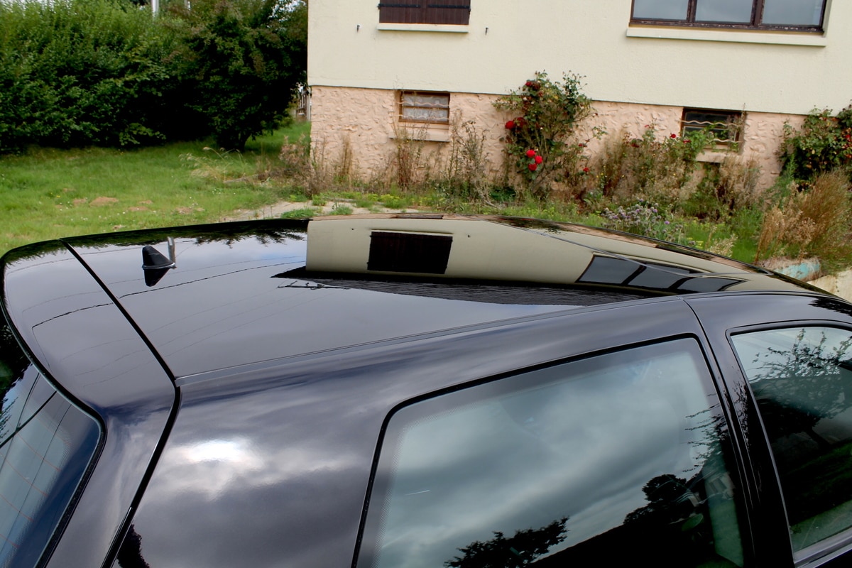

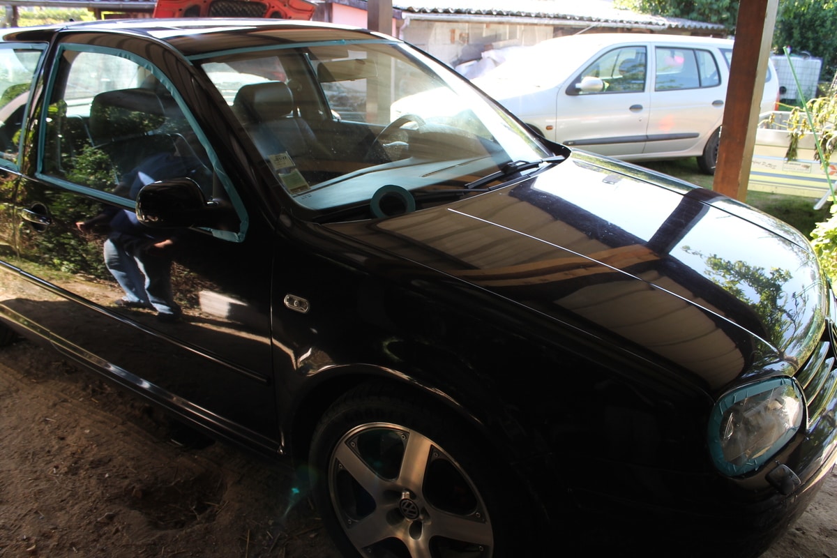

résultat final après quelques kms fait quand même d'ou les moucherons mort sur le PC avant laugh1.gif
voilà c'est fini, j'essaierais de faire des pics du rendu final un peu mieux mais la j'en avait plein le cul laugh1.gif
première rénovation pour moi, je suis pas mécontent du résultat, surtout d'ou je partais, un très grand merci a aurelS4R pour ses conseils ;)

Le vernis qui saute sur le PC avant, ça doit être "une maladie" des G4?
car le mien de couleur gris foncé à exactement la même tête :sic:
