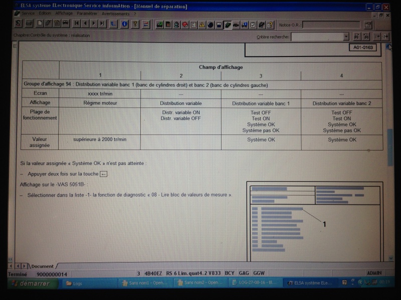

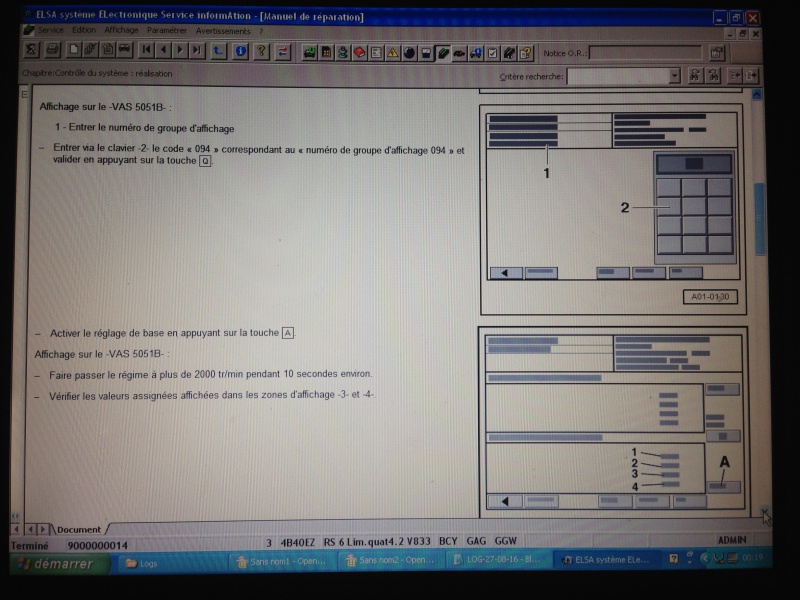

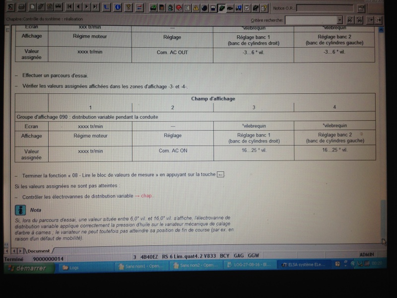

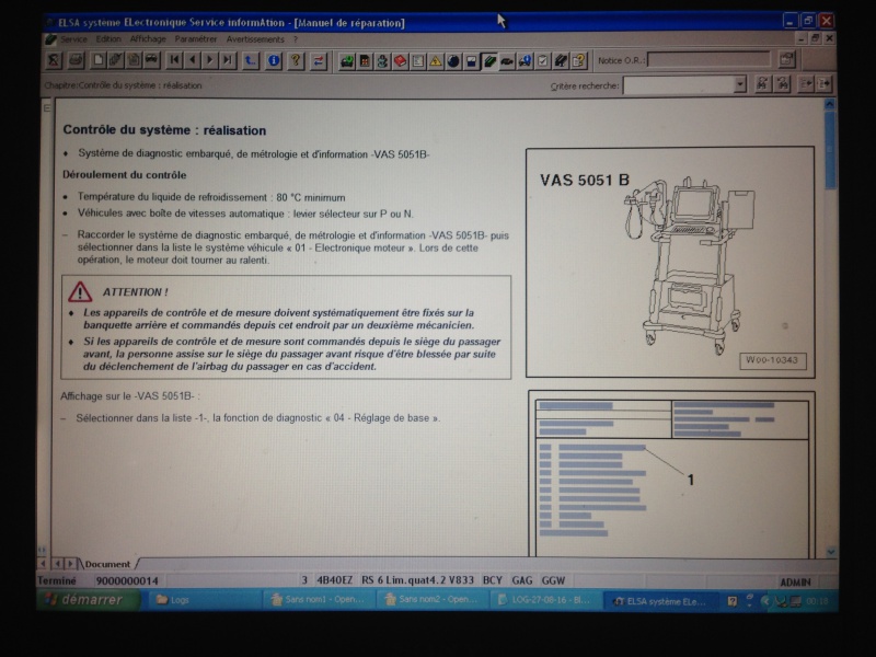

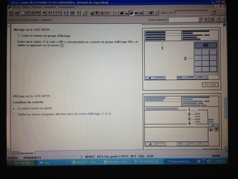

Sinon en cherchant sur elsawin, j'ai trouvé une procédure de vérification des déphaseurs, mais uniquement sur les RS6 de 2003 (moteur BCY) et sur le 4.2 des A8 D3 (type BFM).
Est ce que Audi aurait pris conscience du problème sur ces modèles ? D'ailleurs il me semblait avoir lu (mais je ne retrouve plus cet article) que les rs6 2003 avaient été modifiées et n'avaient plus ce problème de déphaseurs.
Bon courage pour la suite
Désolé pour la qualité plus que médiocre de mes "captures d'écrans" lol

Ça concerne le groupe 90, dans mon cas je suis dans les normes. Au ralenti comme en roulant,
Tu nas rien qui parle du groupe 93?
Non rien trouvé à ce sujet dans elsa, mais attention la note trouvée plus haut n'existe pas sur la S6 (ni sur les S4 et RS4 b5 d'ailleurs).
Du coup je ne sais pas vraiment si cette procédure permets de tester uniquement le fonctionnement du déphaseur ou si ça permet de détecter un mauvais calage de distrib ou usure des patins du déphaseur. Je découvre un peu cet aspect de nos chères audi.
