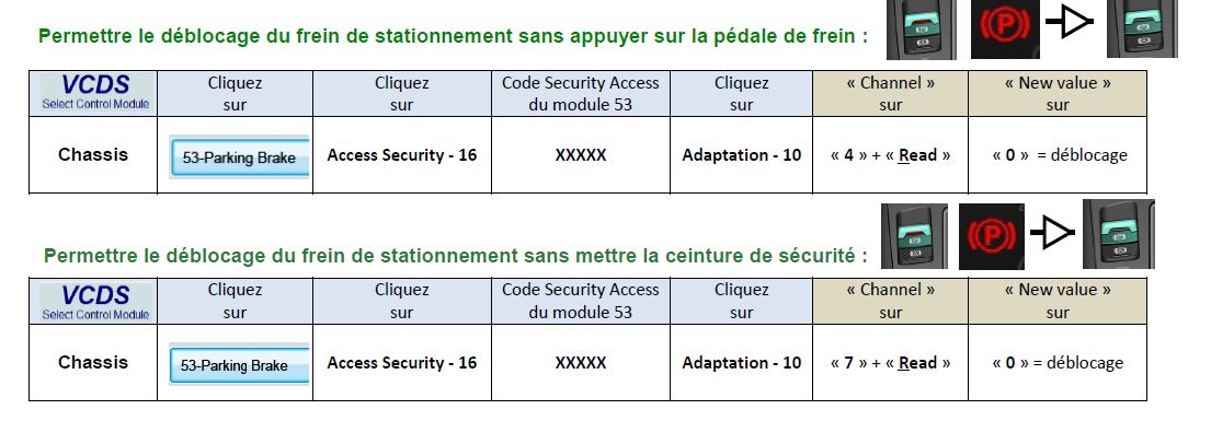

Ha désolé Ronnie, j'ai pas fait suivre l'info mais Chris62 m'a donné une version de VCDS comme a l'achat, et du coup ca remarche nickel je peux checker mon Q5, j'en ai d'ailleurs profiter pour ajouter
la fonction enlever le frein a main sans freiner
Ah tiens je l'ai pas celle la , c'est vrai que c'est complètement aberrant de devoir freiner pour pour retirer un frein à main ! Est ce que je fais ca sur la clio ?? .. c'est quoi le codage stp Toinoux ?
çà veille à maintenir la voiture immobile quand on lâche le frein à main... et accessoirement à s'assurer qu'il il a un chauffeur assis à la place du chauffeur ... pas si inutile, non ? En plus, c'est une bonne habitude; comme débrayer (ou appuyer sur le frein) avant de lancer le moteur

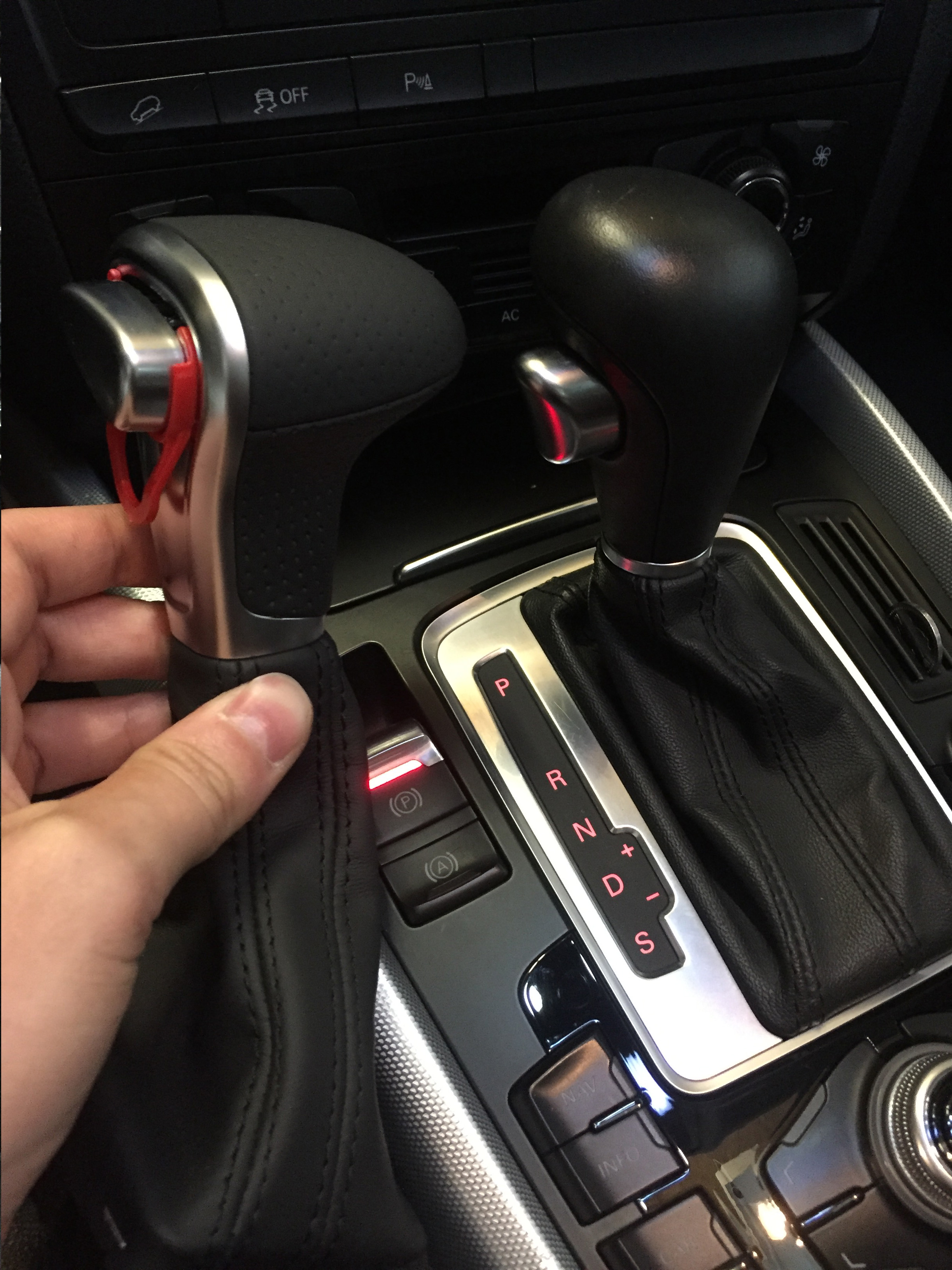

Aussitôt reçu aussitôt installé :malelovies:
Super facile à installer :race: :race: :race:

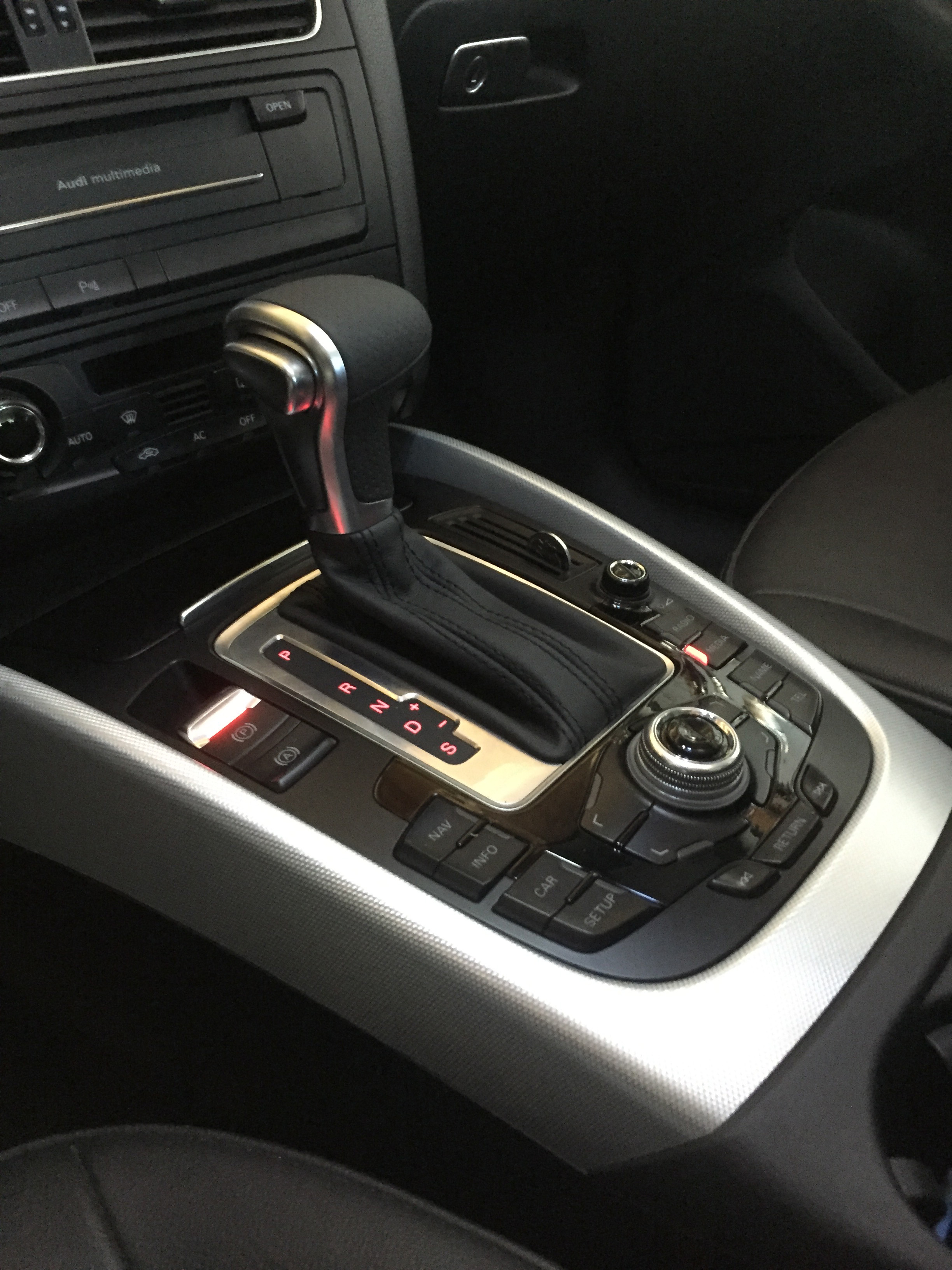

Ca y est j'ai réussi à l'installer ce weekend :panda::panda::panda:
Je suis un vrai TRANSFORMERS maintenant
:winner: :winner: :winner:
