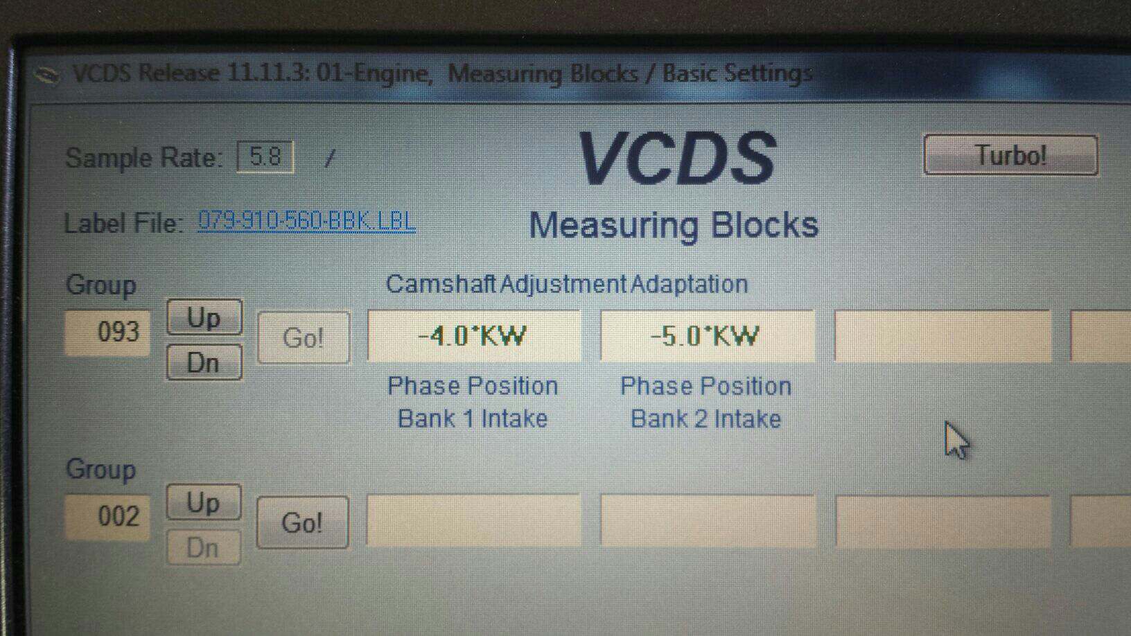

Je viens aussi de recevoir le relevé des valeurs de déphaseurs :
C'est grave docteur ?
Ca devait être rédibitoire selon vous ?
Concrètement il se passe quoi à -6 ? il faut absolument passer par la case distri ? Ou alors il faut attendre d'avoir un bruit suspect ?
-6° ou +6° ça veut dire qu'un de tes déphaseurs, en tout cas, compense beaucoup une usure de chaine, de guides &co... Voir même une casse complète de guides. Valeurs d'Audi préconise.
Alors qu’avec une distri neuve et bien callée, au ralenti, il doit être en théorie à 0° et compense donc aucun défaut angulaire (c’est rare mais possible d’arriver à ce 0°, vu sur un V6 bi).
Quand le bruit suspect va arriver, là il faudra intervenir pour éviter que les dégâts empirent.
Au dernière nouvelle, j’étais à -5° et -2°. Aucun bruit de distri. Je vérifie de temps en temps ces valeurs.
Mais je ne te cache pas que je commence à me renseigner pour faire la distri (moi-même).
Alors quavec une distri neuve et bien callée, au ralenti, il doit être en théorie à 0° et compense donc aucun défaut angulaire (cest rare mais possible darriver à ce 0°, vu sur un V6 bi).
Au dernière nouvelle, jétais à -5° et -2°. Aucun bruit de distri. Je vérifie de temps en temps ces valeurs.

Avec le -5 je peux espérer pouvoir rouler un peu quand même ? Benji ça fait combien de temps que tu est à -5 toi ?

Ça fait plusieurs mois. C'est stable.
Quand je l'ai achetée (il y a 3 ans), le bank 2 était à -4°. Donc tu vois, j'ai perdu 1° en 3 ans...
Tant que j'ai pas de bruit, je ne m'affole pas.

Je viens de refaire là mesure des ajusteurs d'ACC. -4° et -2°.
La dernière fois je n'étais peut être pas assez chaud.
