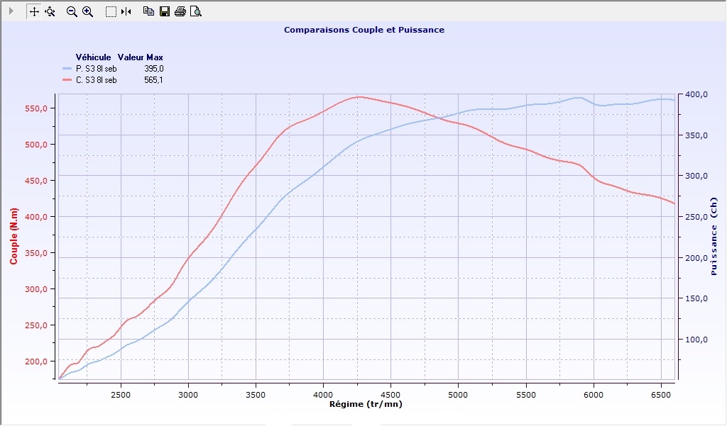

Wahou ça va décoller ! Pour le courbes powerdyn, elles ont souvent une salle tronche à la fin, un genre d'artéfacts, pas certains qu'il faille prendre en compte la zone après 6000. D'ailleurs tu ruptes à 7000 ou 7200 j'imagine ?
Essayer perfexpert, c'est je trouve plus précis et "joli" :)
Sa y est les températures ont baissé vers chez toi ? vous avez réussi à faire un truc propre, c'est cool. Le pic de coupe doit faire mal à la nuque :-).
Sa part assez tard ton turbal le rupteur ne doit jamais être très loin :-)

Oui ça a bien baissé on était encore a 22 degrés qd meme lol je pense qu'avec de l'air plus frais ça devrait augmenter lol mais cedric en veux tester un peu plus lol
En 1 et 2 ça sert a rien lol ça décolle à 3200 mais a partir de la 3 ça pousse et ça n'arrête pas
BK perf expert pas facile a distance même si c'est vrai que Seb arriverait sans aucun souci a ce servir du soft ;) par contre je le trouves abusé au niveau couple et dans la montée de la courbe
généralement je suis assez proche entre les 2 ;)
bon sinon on a retravaillé un peu quand même :icon_biggrin: alors 2,3b en pic et 1,9/2 en stable
Très bien ! A 3000tr/min vous avez déjà plus de couple qu'un K04-02X :malelovies:
sa doit sérieusement avoiné quand même ! le faite qui'il parte plus tard qu'un K04 doit rendre le moteur plus on/off non ? (moins lineaire )
avec le F23 je suis au dessus jusqu'à 4000 après le mamba GT28RS s'essouffle moins haut dans les tours, je vais faire un comparatif des 2 et le posté ;)
avec le GT28RS on a l'équivalent d'un stage 2 jusqu'à 3250t après on s'envole complet, forcément ça commence a charger :icon_biggrin:

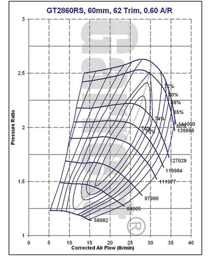

bon je suis sur qu'on en a encore sous le coude avec le GT28RS :vert: bon on a jamais trouvé la compressor map du mamba donc on se base sur le garett
edit comparaison GT28RS et K04 F23, je penses qu'avec un mono alléger le GT28RS serait bien, en gras celle de seb

voici les caractéristiques de mon turbo j'attend toujours la map du turbo que je leur ai demandé....
turbo gtx2863R
Comp. Wheel : 47.1 mm / 63.4 mm / Trim 56 (11+0 GTX Billet Wheel w/ Extend Tip)
Turbine Wheel: 47.0 mm / 53.8 mm / Trim 76
Compressor Housing Inlet OD: 3” / 75.6mm
Compressor Housing Outlet OD: 2” / 51.3 mm
Compressor Housing A/R: .60
Turbine Housing A/R : .64
Turbine Inlet Flange: T3
Turbine Outlet:6 Bolt (TD42 Type)
Alors j'ai eu la réponse de mambo pour la map compressor et elle est identique au garett gtx2863R
donc ce serait celle la
honnetement bk c'est du chinois pour moi
c'est surtout la marge qui reste lol sachant qu'en pic on est a 2,3 bar et 2 en stab
