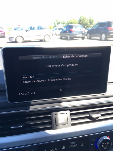

J'ai un petit soucis. J'ai constaté aujourd'hui que mon appli mmi connect n'était pas à jour. En allant dans la voiture j'ai vu qu'il n'y avait plus aucun utilisateur principal de défini?! J'ai vérifié dans myaudi et je suis bien l'utilisateur principal. Donc j'ai à nouveau renseigné mon identifiant (mail) et code du vehicule (le code à gratter). Ça mouline puis ça me dit erreur de connexion. J'ai essayé plusieurs fois et rien n'y fait. Quelqu'un a deja vecu cela et a-t'il reussi à solutionner ce problème? Elle est capricieuse cette voiture elle m'a viré comme un mal propre lol

Ben pareil j'ai bien ete defini utilisateur principal dans my audi reçu le contrat et les mails de confirmation. Je suis toujours utilisateur principal dans my audi. Je l'ai été direct dans la voiture. Mais depuis ce week end j'y suis plus et je n'ai rien touché. Et quand je veux rentrer à nouveau mon identifiant et le code à gratter j'ai marqué erreur. Et pourtant j'ai fait la manip au meme endroit que la premiere fois (en terme de reseau de connexion)
Idem pour moi et ceci dès le lendemain de la réception de mon véhicule ! Impossible de m'identifier dans mon MMI. Un vrai casse tête pour le personnel de la concession qui essuie les plâtres avec ce nouveau système.
Et comme par miracle, car je suis tenace... J'ai retenté de m'identifier comme utilisateur principal et cela a fonctionné. Est ce lié à la qualité du réseau ? J'étais en 4G ...alors que chez moi et à la concession, c'est la misère côté réception !!!
Du coup, l'appli MMI Connect sur mon mobile fonctionne aussi de nouveau !

Merci pour l'info du reseau chez moi aussi c'est la misère. Ça avait pourtant marché au deuxieme essai la premiere fois. Je reessayerais avec un meilleur réseau. Mais ce qui n'est pas normal c'est d'être effacé comme ça

Ce matin j'ai reessayé pour la gestion des utilisateurs mais là impossible de rentrer le code. J'ai juste un ecran avec au choix consulter manuellement la liste des utilisateurs, ce qui ne donne rien, ou annuler. Bref pas top. Au pire je reinitialise aux reglages d'usine l'audi connect
Oui Tommy, il faut réinitialiser. C'est ce que j'ai fait et cela a fonctionné.

Bon j'ai rééssayé avec un réseau un peu meilleur (3G au lieu de 2G...hum vive la campagne...) et toujours rien alors que le premier jour ça avait marché en 2G. J'ai cet écran là post-134896-0-80842500-1468931129_thumb.jpg
J'avais le même message. J'ai réussi à m'identifier en 4G !!
En 2G ça avait pourtant marché. Bref quand j'aurais de la 4G je reessayerais

Par rapport à mon problème d'utilisateur principal je suis allé parcourir les forums allemands. Et depuis 10 jours beaucoup d'utilisateurs ont le même problème. Et parfois l'utilisateur principal se remet tout seul en place. Après contacts au service client audi allemagne il s'avère qu'ils ont des problèmes de serveurs ce qui explique ces soucis. Donc vous devriez verifier si vous êtes bien encore utilisateur principal dans la voiture. Il n'y a pas de messages d'alerte. Moi je m'en suis aperçu avec l'appli mmi connect qui n'était plus à jour depuis le 12 juillet et qui depend de l'utilisateur principal
