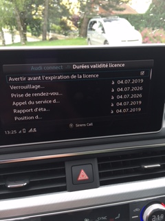

Dans le MMI aussi les licences sont à jour. La possibilité de choisir un forfait de données et de créer un point d'accès wifi vont même jusqu'en 2115 ahah... Pour le reste c'est 2019
Moi aussi, j'ai eu date jusqu'en 2115 !
Par contre, pour le reste (c'est quoi le reste ?) où vois tu les infos (2019)?
Pour ma part, je n'ai plus accès aux différents menus du MMI connect via mon iPhone. Il est indiqué que mes droits d'accès sont désactivés ???? je ne sais pas pourquoi, je n'ai rien fait de particulier .... Je vais re-parametrer le MMI connect dans la voiture.
C'est dans audi connect. Je mets le joystick sur n'importe quel service d'info (ex: football special c'est le premier) et au lieu de cliquer sur le joystick j'appuie sur le bouton droit pour ouvrir le "+"!et dedans y a une ligne designant l'expiration des licences. Et là t'as toute la liste des services et les dates. Tu peux aussi choisir un rappel avant l'expiration

J'ai pu vérifier. Date idem que toi : juillet 2019 et 2026 pour d'autres services

Ah 2026 j'ai pas lol j'ai 2019 pour tout et 2115 pour les deux que j'ai cité plus tôt dans la journée. Pour l'appli c'est bizarre. Tu es bien définie en utilisatrice principale et tu as bien rentré ton pin à 4 chiffres choisi par toi au moment de la verification que tu es utilisatrice principale?

voici quelques photos de l'écran MMI avec les dates de validité des services, si tu arrives à lire ....
post-136135-0-20505800-1468236936_thumb.jpgpost-136135-0-78553200-1468236945_thumb.jpg
la suite ...
post-136135-0-19485700-1468237040_thumb.jpgpost-136135-0-35667500-1468237057_thumb.jpg
D'accord. C'est vrai que je n'ai pas porté attention aux tâches de 2026
c est marrant le fait qu'il y ai des licenses qui durent 3 ans, 10 ans et 99 ans !!!! ca a l air d etre un sacré "bins"

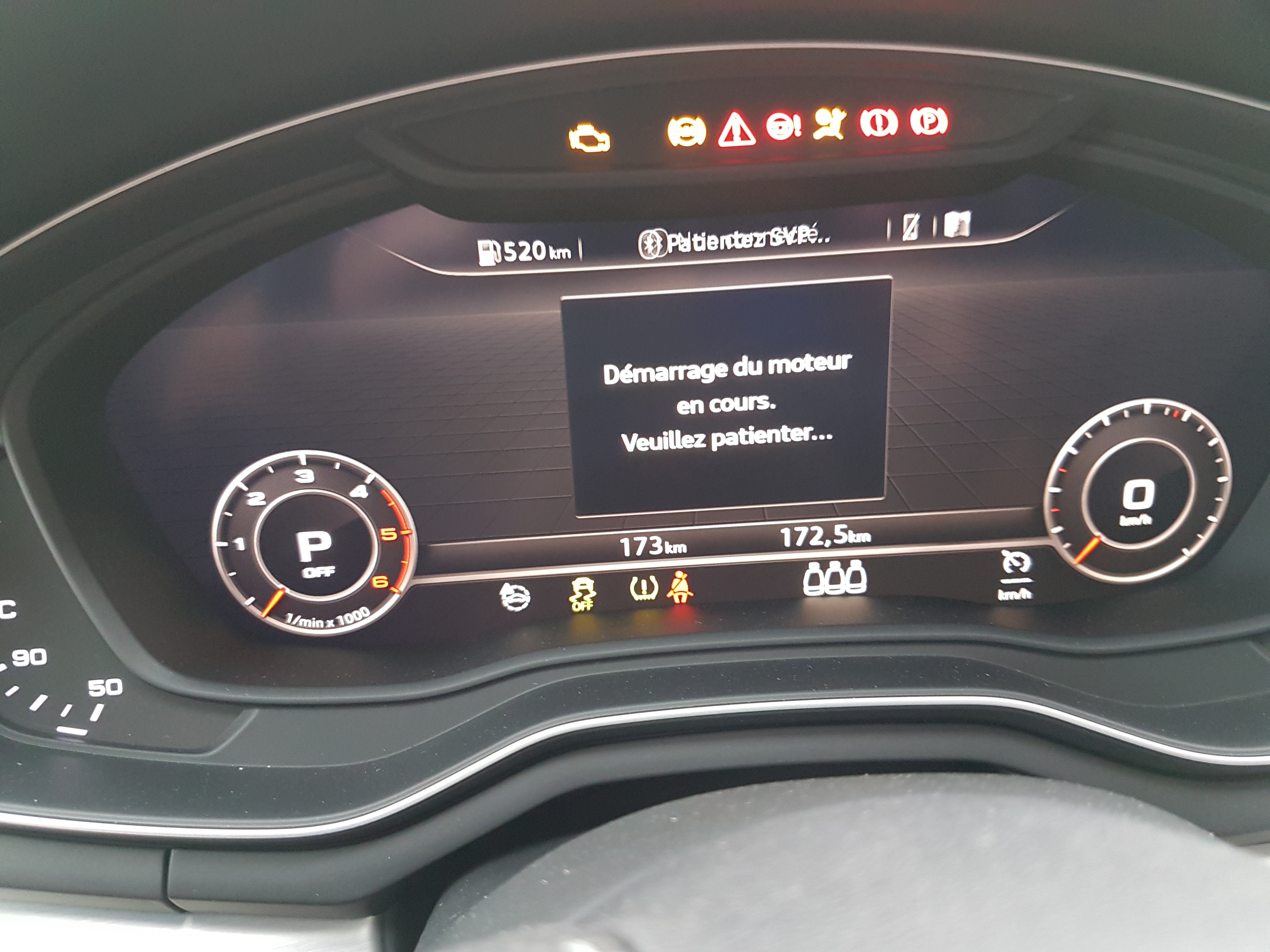

Question pour ceux qui peuvent m'aider :
Quand on met le contact , avez vous l'icône pression des pneus ( en jaune) et audi pre sense (en blanc)qui s'allument puis s'éteignent ensuite dans le virtual cockpit (en bas) après 3 secondes pour la pression et 5 pour l'audi pre sense ??? Merci de regarder.
D'après la notice cela ne fait pas parti des indicateurs qui devraient s'afficher.
Voici une photo à la mise en route
Pouvez vous confirmer ? Merci !!

Tiens moi au courant Tommy pour ton test et les indicateurs sur le virtual cockpit au démarrage.
Ce V6...une merveille de souplesse..et le reste aussi.. :)
Mea culpa pour la clé j'ai dû halluciné. Desolé pour le doute que jnai pu mettre. Effectivement on ne peut fermer le coffre avec la clé. Pour les voyants j'ai exactement les mêmes que toi avec la même tempo. Donc rien d'alarmant.
Pas de soucis Tommy, un forum est fait pour cela. Merci pour l'information. Ceci dit, cela fait très certainement des options que l'on peut déverrouiller avec un Vag-com.
Sur la doc ils placent un repère pour préciser quelles sont les icônes allumées à la mise en route et celles dont je t'ai parlé n'en font pas partie: ce qui m'a mis le doute mais tu as la même chose donc tout va bien, c'est un oubli sur la doc je pense.
