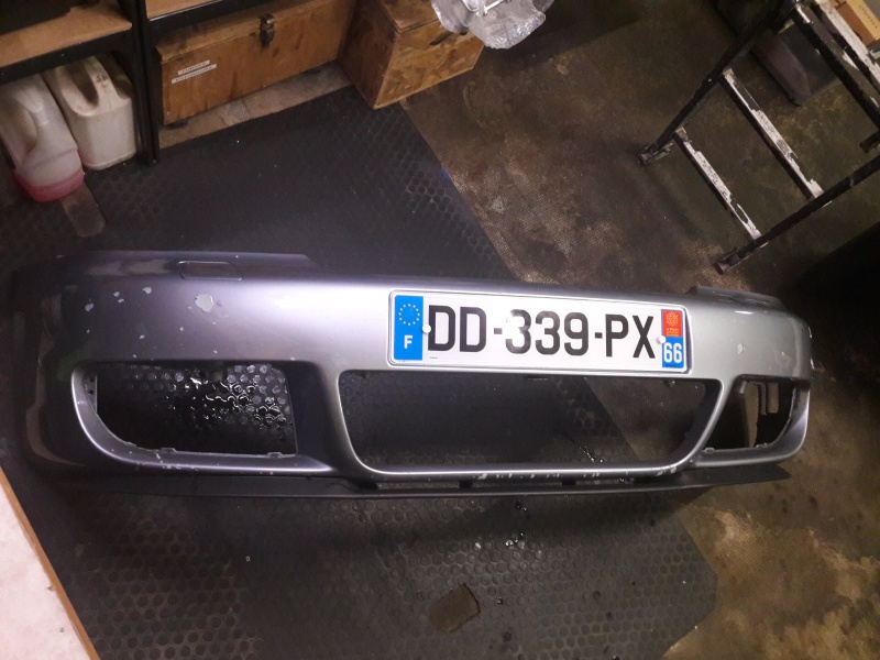

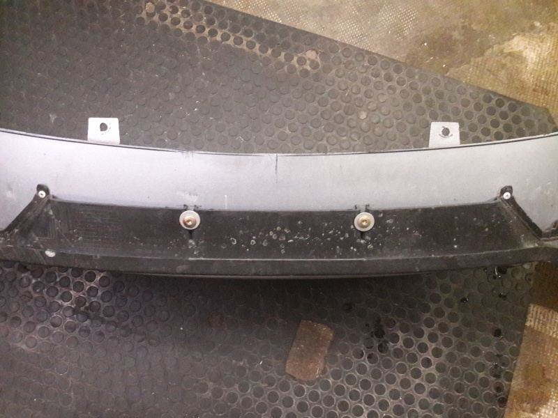

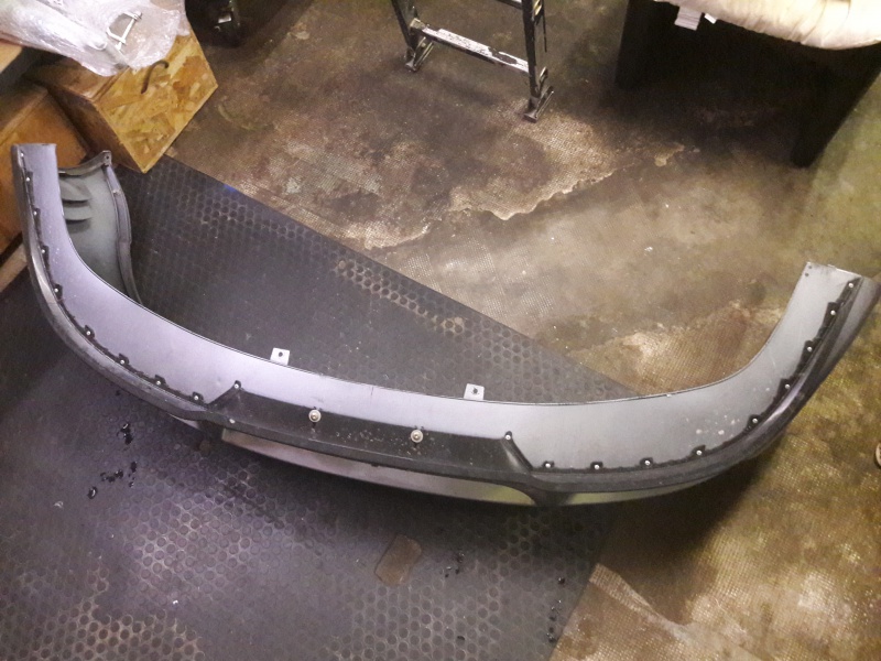

Qui a déjà posé une lame cupra? je pense que deux trois personnes que je connais vont se manifester!!! :-) en fait ma question c'est pour la visserie!!! et les découpes

Oui en effet j'en ai posé une 😉.
il faut que tu la pose à blanc sans la fixer pour l'ajuster. Il faudra que tu l'as coupe aux extrémités en pointe.
Pour la fixation tu perce proprement et tu mets des rivets.
J'enlève mon pare-choc dans la semaine je te fais des photos.

Voilà Ludo les photos comme promis
Voilà c'est riveté tout du long et il y a juste 2 vis au milieu.
Désolé pour la plaque j'ai pas réussi à la caché
C'est nickel!!! tu as mis quoi comme vis? tu as du couper un peu aussi , non?
tu vas faire repeindre le pare choc?
Yes peinture prévu.
Oui faut couper les bouts et j'ai mis 2 vis torx au milieu, le reste rivets.
