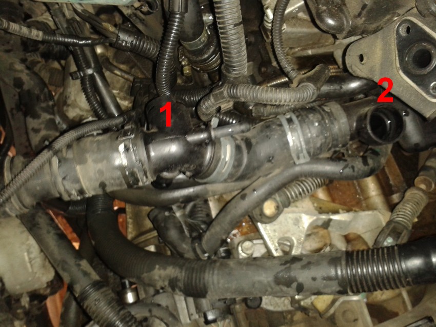

j'ai trouvé l'origine du bruit de clarinette lors de la charge du turbo. C'est la durite entre le turbo et la conduite en allu qui va aux échangeurs.
Sur la photo c'est en haut à droite.

Pour ta durite, seul la version d'origine tient le coup, on en parle ici:
http://forums.audipassion.com/topic/162817-presentation-audi-tt-quattro-225/?p=3669242

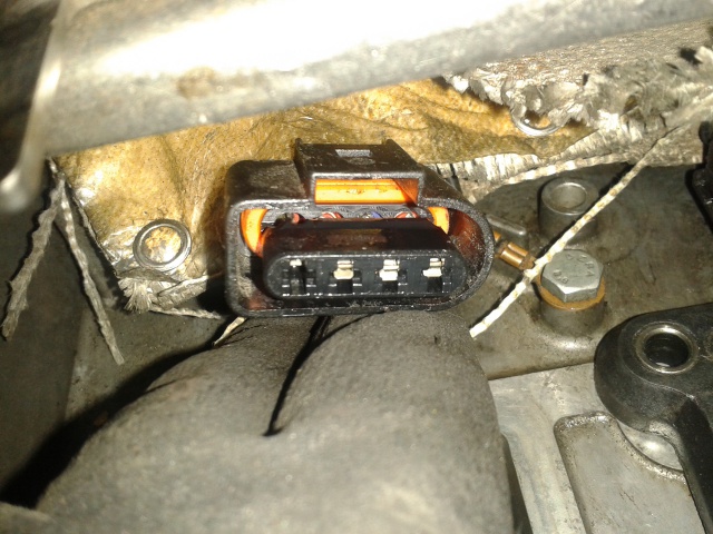

Sm18, le J492 c'est celui là ?
et il est dessous j’imagine coté boite.
Et là pour son autopsie
Voui c'est bien celui-là.
Il est devant le différentiel arrière. La fiche est facilement visible, elle est en dessous.

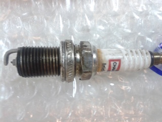

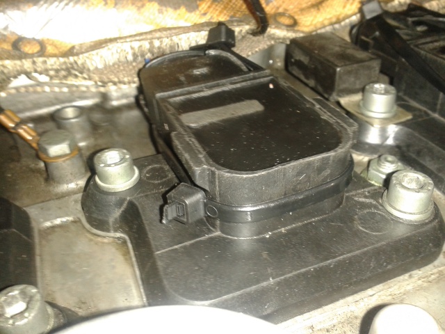

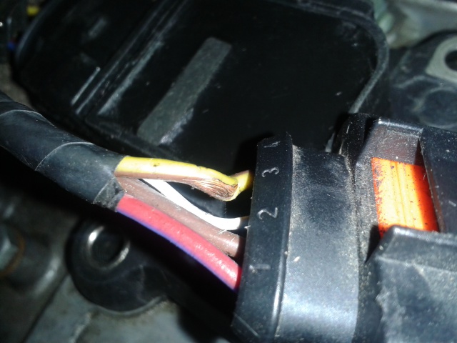

Voilà les bougies c'est fait et c'était pas un luxe

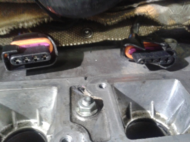

mais au démontage des caches et diverses durites montées sur une plaque métallique à coté des bobines j'ai trouvé des petits bouts de plastique noir et rose. Je me suis dit là y'a pas bon...
En effet toutes les fiches des bobines sont cassées.
c'est vraie que ça doit chauffer là dedans car en essayant de déloger un bout de plastique à la pince à bec il est tombé en miette.
J'en suis pour un faisceau compartiment moteur et j'aime pas ce type de réparation.
Après une aspiration soigneuse et un nettoyage de l'ensemble je commence le remontage et devinez quoi?
La fiche de gauche est enfoncée dans la broche, a pas peur..! et comme je voulais essayer l'auto pour voir si les bougies avaient amélioré mon problème de trous pour continuer l’investigation je pousse les fils à l'arrière de la broche pour faire sortir l’ensemble connecteur et avec un petit tournevis j'essai de pousser la fiche pour la reclipser dans son emplacement d'origine QUAND TOUT A COUP! le connecteur casse!!! -- Et mon vier!!! comme on dit chez nous..
Je passe les détails de galère pour remettre la fiche dans celle de la bobine.
Contrôle de la réparation de fortune QUAND TOUT A COUP! mes yeux se posent là
oui là, le fil jaune
donc de toutes manières il faut que ça tourne ce soir alors un coup de pâte à joint et le tour est joué. De toutes manière ici il pleut jamais.
2 penweet comme c'était le cas au démontage et BIM!
81540320160429230208.jpg Il n'y a pas de joint sur la portée bobine couvre -> culasse?
Remontage, démarrage, sortie du garage, essayage... POUAAAH! ça pousse, la voiture me semble trop légère en rapport de la poussée et dommage que le quatre-roues ne fonctionne pas mais il reste quelques accoups à bas régime avant turbo.

Punaise le faisceau c’est 800€ !!!! c'est un viol! non là ça ne va pas être possible et mettre un d'occasion c'est pas une bonne idée.
Il y a des partenaire AP pour ce genre de prestation?
Prochaine étape les vidanges boite, pont, convertisseur à la 75/90 + Mecacyl HY car la le 2ème accroche.
Le kit de réparation coute moins de100€ normalement => 1 J0 971 658 L

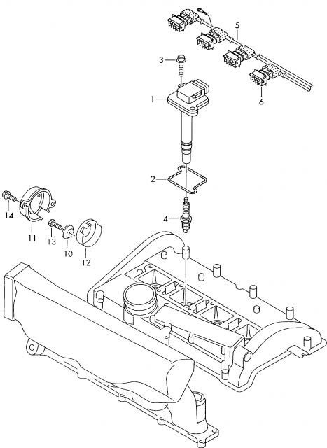

Nan, il n'y a pas de joint entre la bobine et le cache culbuteurs.
Oui tu as raison Fefeu52 mais je suis un grand sentimental et cette bagnole m'a fait de la penne, j'ai voulu la sauver d'une fin toute destinée.
Pour le joint ce modèle n'en est pas équipé alors? pourtant au démontage il y avait une gorge qui ressemblait bien au N°2.

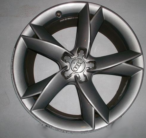

J'ai les jantes en 19" de A5

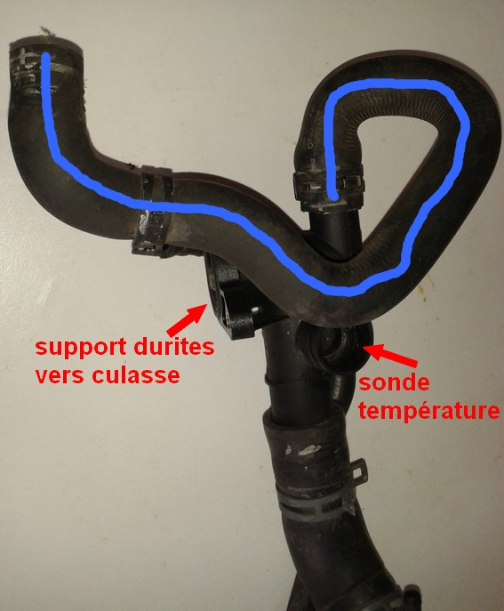

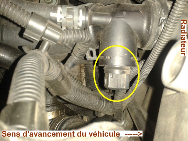

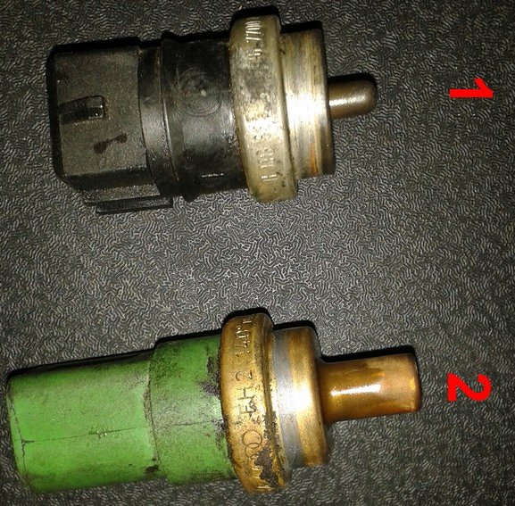

J'ai une question, il n'y a rien de branché sur cette sonde/contacteur et j'ai rien sur l'éclaté, ça vous dit quelque chose?
Au TB la température fonctionne mais quand la voiture est chaude les ventilos coupent 2 secondes et se remettent en route et ça toutes les 10" en virons.
J'ai écarté le carlosta car ça ne fait pas comme ça quand il reste ouvert quoi que .. le chauffage est long à venir

Pour faisceaux comme dit BK c'est moins de 100€ chez Audi. Regarde ici:
http://www.online-teile.com/audi-ersatzteile/
C'est sensiblement les prix appliqués chez Audi, çà donne une idée
J'ai aussi des bobines vissées sur mon APX. J'ai le joint, par contre lorsqu'on achète une bobine neuve, il n'y a pas de joint.

Je ne suis pas trop fan de ces kits ça fait trop tuning quand même! un PC V6 par contre ça peut le faire !

Pour la sonde, c'est le transmetteur de température G62:
http://www.audi-connecttion.com/t731-tuto-changement-sonde-de-temperature-sur-tt-mk1
Sur ta photo, il y des durites bien grasses. A remplacer dès que possible!

Je changerais les durites grasses lors du démontage de l'avant car la clim ne fonctionne pas non plus et l'ancien proprio ne répond pas car je voulais savoir quand la courroie de distrib. a été faite, pour le moment de ce coté là je suis bloqué.
Le G62 c'est l'aiguille de température? il est placé plus près du radiateur chez moi mais c'est le mème.
BK la ref. de faisceau que vous m'avez fournit coute 40€ chez online-teile.com, cest la bonne ref.?
Je pense qu'il y a qu'une ref pour ce kit de réparation quelque soit le type d'1.8T.
J'ai acheté ce mêmekit beaucoup plus cher chez ECS il y a quelques année pour mon AJQ (plus dispo depuis d'ailleurs);
Merci pour ce retour rapide, c'est vrai que ce n'est pas cher par rapport au prix annoncé, je fonce et encore merci.

Je ne trouve rien à moins de 180€ et j'ai fini par trouvé les broches sur ibay :icon_biggrin: à 45.29€
voilà la ref. 1J0973724
Les spécifications sont
Querschnittsbereich: 0,50mm² - 1,00mm²
Leitungsdurchmesser: 1,20mm - 2,10mm
Temperatur: -40°C - +105°C (3.000 h)
Stecksystem: Flachkontaktgehäuse 2,8
Polanzahl: 4
Codierung: I
Form: 1 reihig
Farbe (Gehäuse) schwarz
Verriegelbar: ja
Gedichtet: ja
Fremdartikel-Nr.: 1J0 973 724 / 1J0973724 mit Kontakt N 906 844 02 / 906844.02 / 90684402

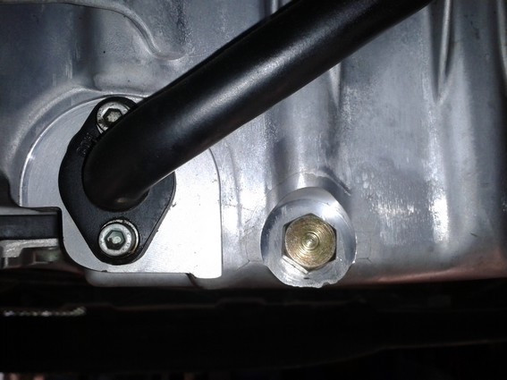

Je donne des news car là ça dépasse l'entendement!
J'avais constaté une tache d'huile sur les planches de la fausse niveau moteur, je me suis donc procurer un bouchon de vidange neuf, 5l de 75/90 avec additif (circuit) pour boite et pont et 5l de 5/50 pour le moteur.
Je passe dans la fausse avec la clef de 19 et la positionne pour débloquer le bouchon --> Pas de résistance .. et mon vier! ça continue .. carter foiré je comprend pourquoi l'ancien proprio ne me répond pas. ça commence à me les briser cette affaire et c'est pas fini.
Comme je distingue le voyant sensor au TdB j'ai commandé le capteur de niveau d'huile sur ibay :icon_lol: référence OE: 1119169, 1J0907660, 1J0907660A, 1J0907660B, YM216C624AA
et un kit de bouchon avec taraud M 13 x 1,5 | M 15 x 1,5 | M 17 x 1,5 | M 20 x 1,5
Je n'ai pas opté pour un filetage hélicoïdal car pas de place pour percer, tarauder et poser le filetage et c'est bien dommage.
Au fait j'ai reçu mon V4.94 DIGIPROG 3 III pour contrôler la continuité des câbles, interrogation des calculo (PIN), apprentissage de clefs ... 45 broches + ODB2
Du coup la voiture est bloqué.
Les carters sont fragiles, y'a vraiment pas à serrer fort, ça ne coule pas. Tu taraudes plus gros sans helicoil du coup ? (je ne connais que la solution helicoil en fait).
Bonjour bk oui, le bouchon original est du 13/150 c'est étrange 13 mais c'est ce que me dit mon pied à coulisse et je taraude à 15/125 car à 14 je risquerais chopper un vieux filet arraché de l'ancien taraudage. J'attend toujours le coffret, il devrait arriver entre demain et la fin de semaine.
Il n'y a pas un risque de mettre de la limaille dans le carter ?
Hi all,
oui c'est un risque à prendre mais si c'est bien fait il ne reste rien.
Pour la petite histoire, vidange à chaud, glisse un bout de chiffon de 20cm sur 2cm dans le trous laisse couler par capillarité toute la nuit.
Le lendemain muni du taraud, d'une clef de 8 plate et d'un petit marteau je positionne le taraud à l’équerre du perçage sur les axes x et y un petit coup de marteau puis 1/10 de tour, pour le départ et retour en AR complet dès les trois premiers filets gravé dans l'alu......
Une fois le filetage effectué j'envoie du WD40 par la trappe de la jauge pour faire couler la limaille, un coup d’endoscope toujours par la trappe de la jauge un coup de soufflette et c'est tout neuf sauf que le taraud vendu dans le coffret ci-dessus est plus gros de 5/10ème que le bouchon du même coffret ce qui rends le filetage trop lâche (avec du jeu) c'est de la merde n'achetez jamais ce truc ils n'y comprennent rien.
Du coup j'ai commandé un filet rapporté 14/150 taraudage Ø16 associé au filet.
Je crois que je vais avoir besoins d'un carter car je n'ai jamais posé de filet rapporté.
Là j'ai pas trop de temps car Madame veut que je finisse la salle de bain rapidement, je vous tiens au jus.
Cdt
Salle de bain en pause 4 lames de parquet en place, j’attends que ça durcisse + un lumbago c'est que du bonheur à quatre pattes...
Voilà pour le bouchon de vidange c'est réglé par filet rapporté.
je me suis rendu comte qu'il y avait une autre sonde (2) un peut plus prêt de la culasse qui elle est branché.
Ici les sondes
de face
Oui c'est sale mai la N°1 n'est pas branché.
J'ai fouillé un peut partout mais je n'ai pas trouvé la broche qui va sur la sonde 1. Quelqu'un sait-il d’où part le faisceau? une photo, une idée?
Quel sont leur rôles?
Je dirais que la 2eme sert à l'aiguille de température et voyant de température maxi. dépassée au TdB et la 1 contacteur pour le déclenchement de 1 ou 2 ventilo.

je cherche la ref. d'une durite que j'ai abimé au démontage mais rien sur ETKA (y'a meme pas le refroidissement) et rien de ressemblant dans les kit de Forge.
C'est celle parcourue par le trait bleu.
Si quelqu'un avait la ref et surtout comment il se l'ai procurer ça m’arrangerais pas mal.
Merci et bonne soirée
Je n'ai pas accès a ETKA actuellement mais les durites d'eau y sont normalement. Au pire, la référence doit être écrite sur la durite.
Bonjour BK,
oui normalement c'est écrit dessus mais à l'endroit de la Ref. il y a quelque chose qui frottait dessus mais par déduction je pense l'avoir déchifré sauf que cette durite n’existe pas et que celle de l'éclaté ne ressemble en rien à ma photo.
8N0121154C
