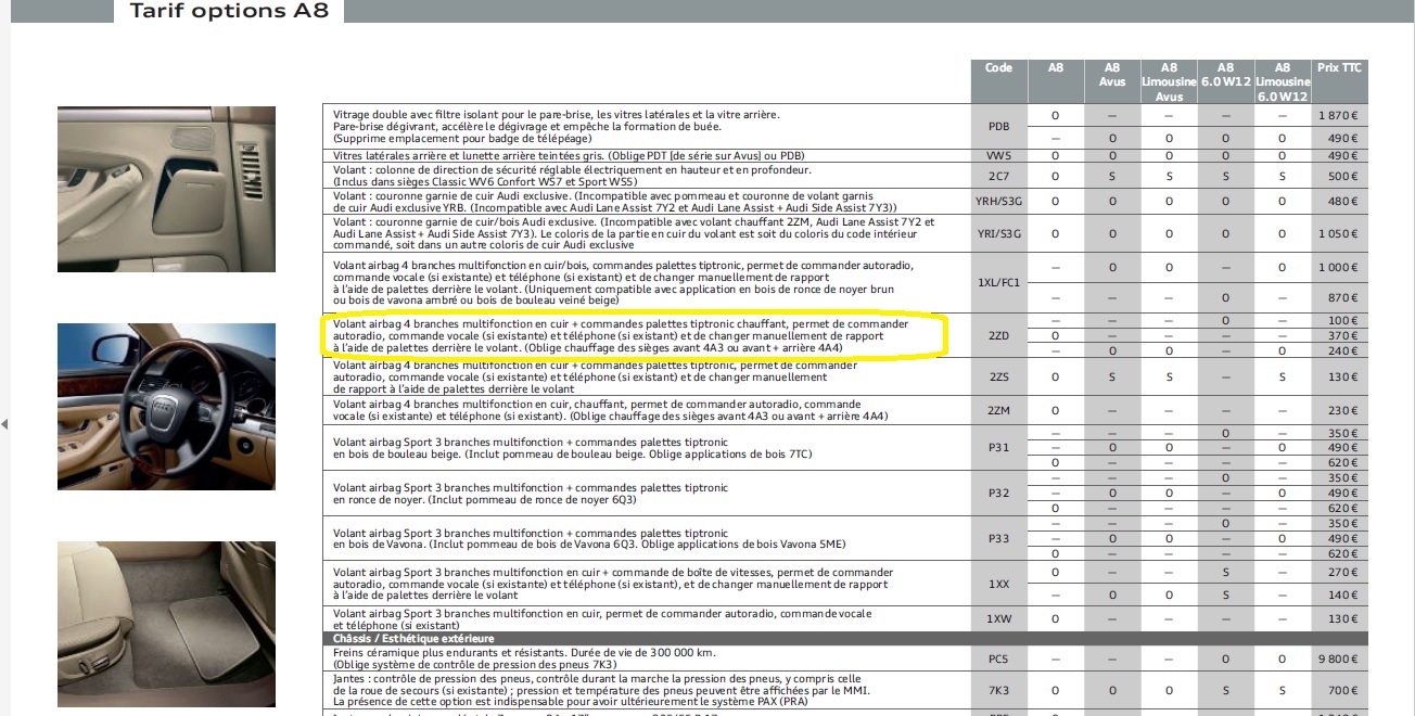

  • 4 semaines plus tard...
Voici ce que dit le catalogue:
