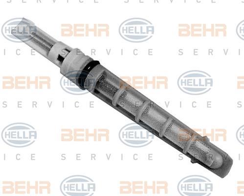

attends sur oscaro, il y a 4 modèles, un a 36,58€ ( plus chère qu'Audi ), un a 25,44€, et un a.............2,40€ et le dernier à 2,04€.......
mais ceux à 2€, est-ce vraiment bon ? j'en sais rien...faut que je l'ai appel.........le lien >>> https://www.oscaro.com/gicleur-detendeur-audi-a4-avant-serie-2-8e5-1-9-tdi-130cv-2408-1771-824-gt#824

C'est quelle marque que te propose oscaro?
Envoyé de mon SM-G531F en utilisant Tapatalk
j'ai édité au dessus regardes ;)
non moi c'est pas le filtre déshytratant que je veut mais bien le lien que j'ai mis, le filtre étrangleur
comme on parlait page précédente...et sinon t'en penses quoi de ceux à 2€....?

Après c'est vrai qu'il y a de gros écart de prix sur une même marque c'est bizarre

oui, pour les filtres c'est bizarre quand meme les prix....

tout d'abord le fameux filtre à 2.40€...il y a plusieurs couleur et moi il fallait l'orange..
et bouteille déshydratante neuve, donc la clim fonctionne impéccable comme avant...

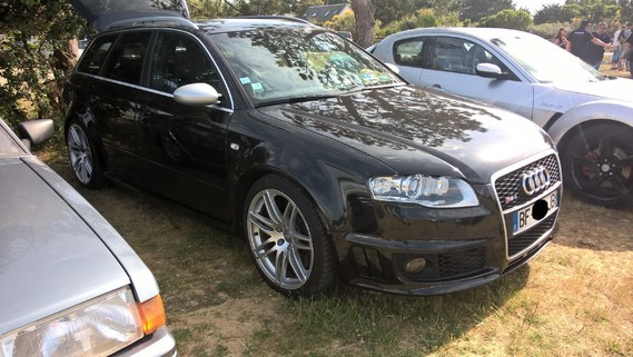

et un pti Rs4 vu à la Turballe :race:

mais là j'ai vu d'où venait la fuite, une couleur verte fluo aux raccords de la bouteille déshydratante qu il ont changé..
et le mec ose me dire que ça viendrait de mes raccords usés...gros doute quoi...le mec soit il a flingué les 2 joints ou pas assez sérré...
je croise les doigts, pas envie de re-casquer...car l'auto aurait besoin de faire d'autres frais
(éffacer voyant airbag, kit bielettes, changer suspension/ressorts court...)
il a pas changer les joints a tous les coups!!
si la bouteille a jamais ete changée , gros doute que les portée soient niquées!
bah oui.......une bouteille defectueuse..? et c'est quoi cette couleur verte fluo qui fuyait aux raccords de la bouteille ?
;) bon ça y est clim opérationnel et c'était bien le mécano qui avait fait une boulette...les joints mal montés, et 191500 kms pour info la mémère :icon_biggrin:
