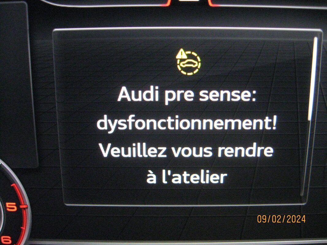

  5. Bonjour a vous tous ! Depuis un codage ou pas , pour avoir les VZA panneaux signalisation ou codage maintien de la voie sur une Audi a4 b9 quattro tdi dont ce dernier fonctionner , ou peut etre du a un freinage d 'urgence dans une agglomération le véhicule a freiner tout seul !? J 'ai un voyant pre sens qui s 'affiche sur le tableau de bord dans le virtual cockpit , jai des erreurs dans le module A5 , je trouve pas pre sens , ou peut être faut 'il un recalibrage , je sais pas ? je vous laisse des phots plus tard . Si quelqu'un a eu le même problème ou qui connaisses ?

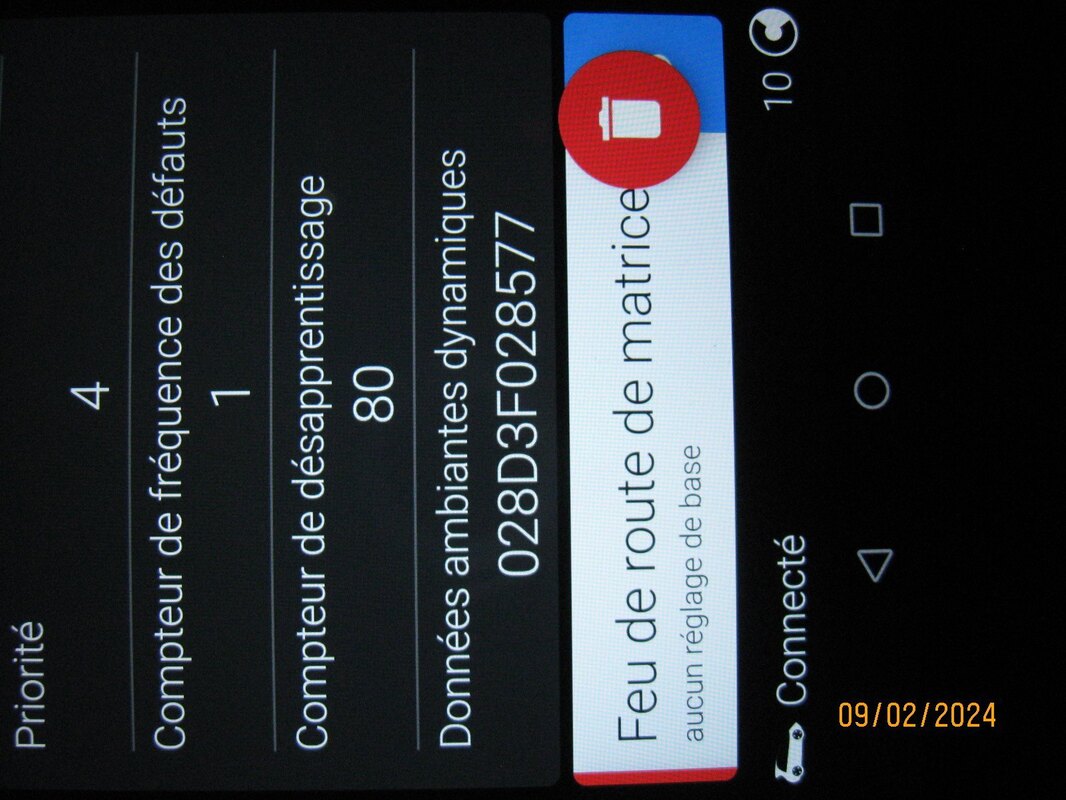

  9. Calculateur A5: Capt Av. Assist. Cond. (R242) Labels:* Echec redir! No. pièce Log: 8W0 907 217 B Mat: 8W0 907 217 Pièce: BVS H15 0042 Codage: 0407090200000401022023E1AC0100FC10F0C012C0A0 No. Atelier: Jeu de données ASAM: EV_BVSMLBevKOSTAAU736 002026 ROD: EV_BVSMLBevKOSTAAU736_AU49.rod VCID: 3B7582EBB265A957DE-806E 4 Codes défaut trouvés: 13679104 - Bus de données projecteur avant U1504 00 [009] - Absence de communication [Nouveauté! Infos étendues pour DTCs UDS seulement avec nouvelle génération d'interfaces] Confirmé - Testé depuis RàZ mémoire Capture: Etat du défaut: 00000001 Priorité du défaut: 6 Fréquence du défaut: 1 Compteur de RAZ: 80 Date: 2024.02.25 Temps: 09:50:16 Température calculateur: 16 °C Tension borne 15: 11.60 V 1123669 - Feu de route de matrice gauche C1175 54 [009] - Calibration manquante Confirmé - Testé depuis RàZ mémoire Capture: Etat du défaut: 00000001 Priorité du défaut: 4 Fréquence du défaut: 1 Compteur de RAZ: 80 Date: 2024.02.25 Temps: 09:50:15 Température calculateur: 16 °C Tension borne 15: 11.60 V 1123670 - Feu de route de matrice droit C1176 54 [009] - Calibration manquante Confirmé - Testé depuis RàZ mémoire Capture: Etat du défaut: 00000001 Priorité du défaut: 4 Fréquence du défaut: 1 Compteur de RAZ: 80 Date: 2024.02.25 Temps: 09:50:15 Température calculateur: 16 °C Tension borne 15: 11.60 V 0660 - aucun réglage de base B2010 00 [009] - - [Nouveauté! Infos étendues pour DTCs UDS seulement avec nouvelle génération d'interfaces] Confirmé - Testé depuis RàZ mémoire Capture: Etat du défaut: 00000001 Priorité du défaut: 4 Fréquence du défaut: 1 Compteur de RAZ: 80 Date: 2024.02.25 Temps: 09:50:15 Température calculateur: 16 °C Tension borne 15: 11.60 V

  11. Voici les codes erreurs avec ODBeleven
  12. Bonjour a tous ! j'ai acquis dernièrement ODBeleven avec la version pro , le logiciel ou ergonomie me plait, c'est intuitif, mais c'est assez galère pour la connexion, ça bug souvent, il faut attendre 3 a 5 MN parfois ces longs ! en plus il faut internet , La dent bleue , GPS pourquoi je ne comprends pas ? Avoir des infos sur le net en cas d 'erreur ok , mais le GPS bizarre ? Pour le coding les apps sont chers ! Avant on avait une pub pour les apps gratuite, ces finies ! En plus il faut maintenant acheter tous les ans la version pro , alors qu'avant c 'était prolongée ! j'ai fait pas mal de codage, ça fonctionne, mais j'ai des erreurs dans le codage pourtant j'ai tout suivi a la lettre ! Javais mis aussi les feux anti brouillard sur le coté ça ne ma pas plus , j'ai voulue supprimé le codage , présentement jai une erreur au niveau des phares qui me dit calbrage des feux ? j'avais fait par curiosité dans le module A5 réglage de base , lancer le mode calibrage , depuis plus de pre sens !! je sais plus quoi faire a part faire un copier-coller du codage long d 'origine . Personnellement je préfère VCDS plus compliqué pour le débutant, mais moi ça fait 7 ans que je l 'utilise, on fait les coding hexadécimal octet bit ça revient au même . ça bug trop lent mème pour les erreurs . Quelqu un peut il m 'aider merci .
