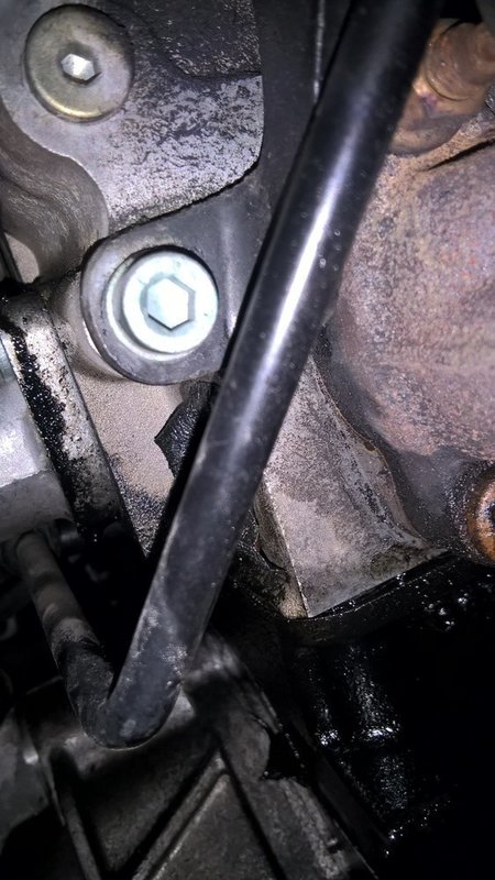

car depuis un bail j'ai une fuite d'huile dont j'avais parlé ici page précédente et elle est de plus en plus importante... AP-Smiles_u1F61E.png
en gros elle est entre le turbo et la pompe tandem...
devis joint de cucu + distri 1400€ mais le mec me la gardé et apparament ce serait que le joint de pompe tandem...73€ ttc tout compris
j'ai un légé doute quand même vu l'endroit

Bref joint de cucu ou joint de pompe tandem....verdict la semaine prochaine.
Modifié par Krissdu44-85
  • Réponses 281
Bon bah c'était joint de......................................................................pompe tandem (qui fuyait vraiment pas mal) AP-Smiles_u1F61C.pngAP-Smiles_u1F61C.pngAP-Smiles_u1F61C.pngAP-Smiles_u1F61C.pngAP-Smiles_u1F61C.pngAP-Smiles_u1F61C.pngAP-Smiles_u1F61C.pngAP-Smiles_u1F61C.pngAP-Smiles_u1F61C.png oufff
et enfin un moteur propre....ça fait plaisir pour 73€, 10€ de joint et 63€ de MO.
pour info 218 000km la mémère, et la fuite a du commencer vers 200 000km !
mais au début ça fuyait peu, c'est plus vers 210 000km que je commençait à me poser des questions ! A+ kriss

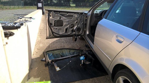

après mon roulement, ma fuite, encore une couille avec la B6...décidément...pour la fiabilité faut pas aller chez Audi...
img-74620695c5.jpg?v=1
img-7462070326.jpg?v=1
img-74620670f8.jpg?v=1

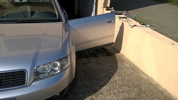

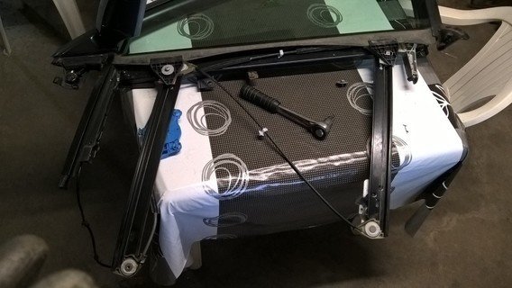

vous l'aurez compris, mécanisme de lève vitre conducteur Hs...45€ en valéo, ça va c'est correct
donc c'est relativement facile,
- faut faire gaffe à pas déchirer le joint de vitre en enlevant le cadre,
- de ne pas casser les clips de panneau de porte (quasi impossible j'en est pété 4 sur 7 ou 8...1€ pièce environ chez vw)
- avant de le démonter, de bien repérer le sens (cinématique) du mécanisme d'origine (photo) car le neuf était bien différent
bref 2h plus tard tout re-fonctionnait

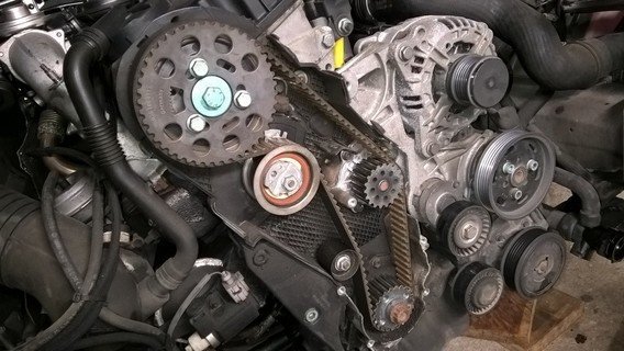

Allez pièces commandées pour ma distri ;
kit distri / pompe à eau + kit courroie accéssoire ; courroie, galets x2 (tendeur / enrouleur comme la distri..) + poulie débrayable...
il va y avoir du taff...
  • 4 semaines plus tard...

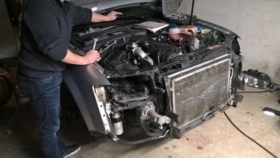

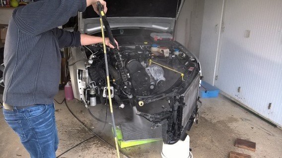

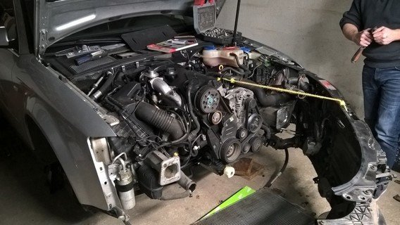

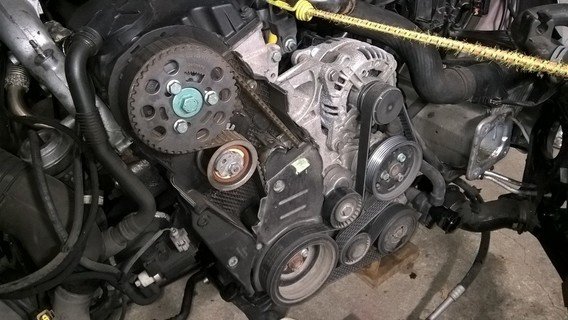

Salut, gros taf aujourd'hui avec changement de la courroie de distri et courroie d'accéssoire, pompe à eau, tous les galets enrouleur et galets tendeurs, poulie débrayable, liquide G12....
img-7608298eb3.jpg?v=1
img-760829929a.jpg?v=1
img-76082976a6.jpg?v=1
img-7608294093.jpg?v=1
img-7608295d3d.jpg?v=1
tout l'ensemble avait 6 ans et 110 000 km
et RAS, tout était encore vraiment nickel, saut un peu de jeu au galet enrouleur et au galet tendeur d'accéssoire
et la courroie accéssoire aussi commençait à craqueler..mais coté distri, RAS ! A+
