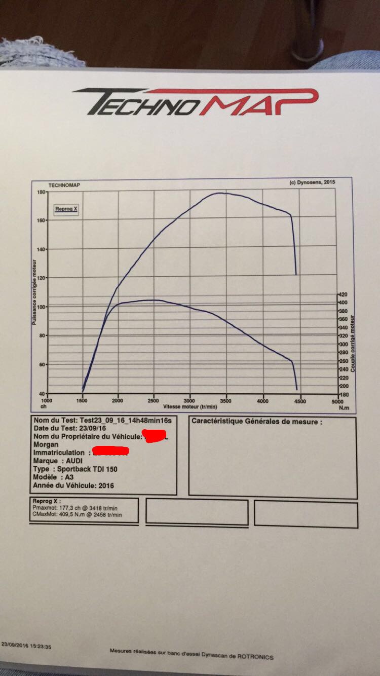

Bon alors je suis allé faire le passage au banc de puissance aujourd'hui. Et je suis plutôt déçu en faite.. La belle a sorti au mieux 177ch comparé au 195 assuré par le gars de chez motor tech lorsque je suis allé la faire reprog il y a deux semaines.
Au niveau couple pareil on est en dessous de ce qui m'avait été assuré la bas, 410Nm au lieu des 430. Et ma puissance max chute à 3400 tours, le gars de chez Dieppe auto Racing m'a clairement dit que c'était faible et pas normal, les chevaux sont la mais il pense que la carto générique qui a été mise n'est pas la meilleure, et en est très loin même. Je vous met la courbe de puissance, donnez moi votre avis, moi je pense appeler là où j'ai fait reprogrammer pour me faire rembourser et la remettre à zéro, et la refaire correctement chez Dieppe auto Racing sur banc de puissance. C'est bien trop en dessous de ce qui m'avait été annoncé donc j'suis un peu dégouté.
Voici la courbe :

et en effet, les valeurs varient en fonction du banc (inertie ou freinage), de l'hydrométrie, et de la température ambiente, donc 'est normal de voir de la différence d'un jour à l'autre et d'un banc à un autre ;-)
Moi je sors 196, mais si dans 2 mois en pleine chaleur je passe sur un autre banc, elle sortira 185 peut être, mais peu importe la reprog y est et la voiture marche super, ce ne sont que des valeurs analysées .
Oui d'accord que la température etc sa peut jouer, mais pas autant et le gars de chez auto Racing me l'a clairement dit, pas plus de 10ch et la on est 20ch en dessous. Son banc est de dernière génération et il a été recalibré lundi, aujourd'hui il faisait pas chaud, donc ma voiture aurait dû sortir largement plus que ce qu'elle a sortie aujourd'hui et il me l'a bien expliqué. Ma puissance max doit aller au moins au 4000 tours et pas chuter d'un coup à 3400..
Donc demain je vais me tourner vers mon reprogrammateur et lui expliquer tout sa, mais je resterais pas comme sa pcq du coup ça m'a vraiment déçu.
j'ai eu mon reprogrammeur au tél toute à l'heure , et il m'a confirmé ce que dit antho , par contre en ce qui te concerne , c'est clairement pas normal , les gars te l'ont mis à l'envers en sortant une courbe bidon , rien que pour ça il faut te retourner contre eux !
Le truc c'est que j'ai même pas eu de courbe quand je suis allé la faire reprog ! La courbe que je viens de mettre c'est celle ou je suis allé aujourd'hui pour la tester, je viens déjà d'envoyer un message salé au gérant du topic motor tech sur le forum. J'attend sa réponse et demain j'appelle le centre ou je suis allé pour un remboursement et une remise à zéro de ma voiture.
