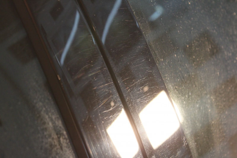

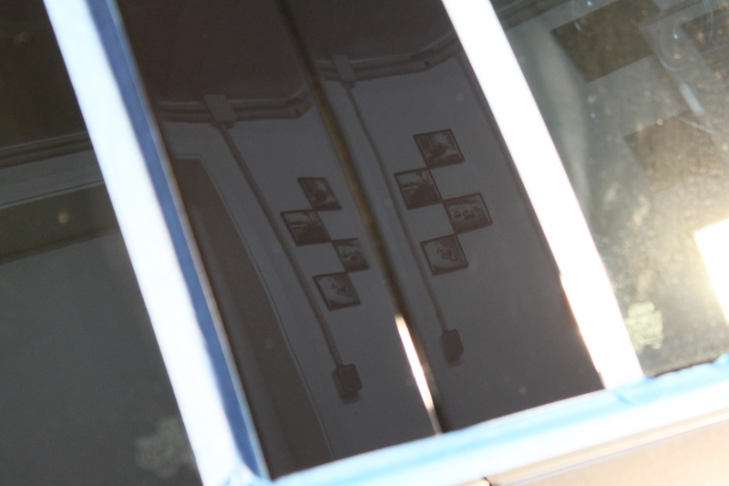

Voici sur quels genres de défauts j'ai du travailler.
Micro rayures sur les montants de portières un vrai carnage
avant
après

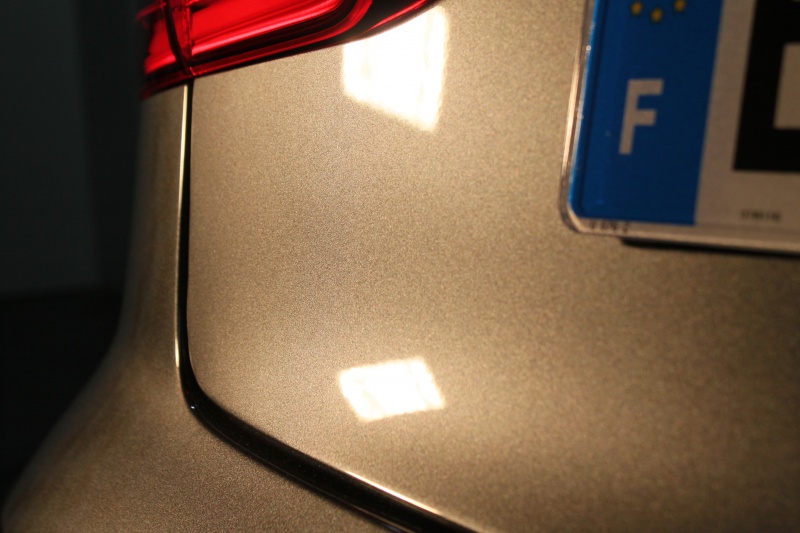

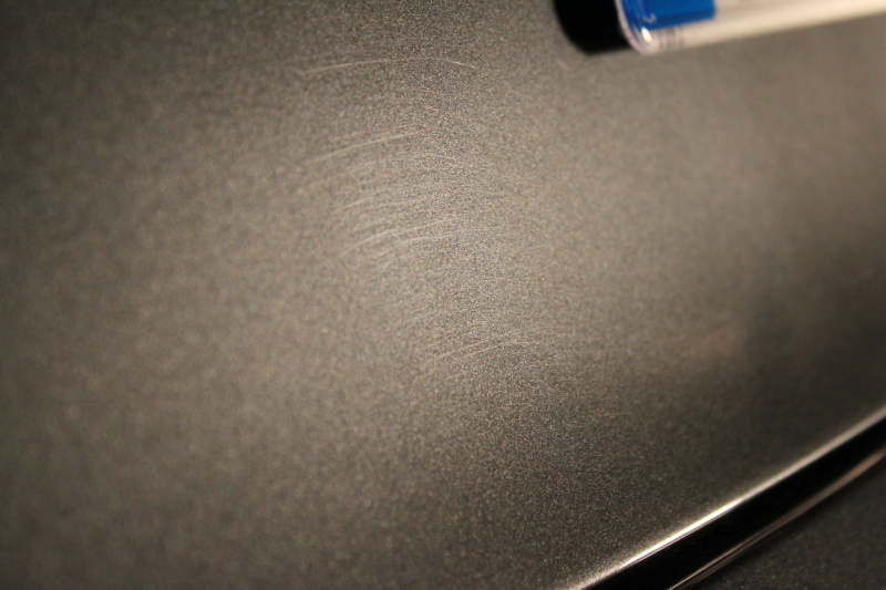

Un détail sur les micro rayures sur le vernis. Ici proche de la plaque d'immat à l'arrière. En plus du polissage et de la disparition des rayures, la teinte a retrouvé de la profondeur grace aussi a l'effet glossy de la Swissvax shield. :)
avant
après

Le noir laqué c'est beau mais quelle belle merde tu as beau rattrapé comme tu veux tôt ou tard tu te retrouve à nouveau avec plein de micro rayure même en faisant attention :/
God job Steph tu as utilisé le même produit de polissage que la carrosserie pour les montants laqué ?
Les miens sont dans le meme état et j'ai hésité à le faire
Merci Umit
Pour le polissage des montants j'ai pris du Menzerna 2100 avec pad médium. Avec une légère pression les plus grosses rayures partent toute seule.
Pour le reste de la carrosserie j'ai passé Menzerna 400 ou du scholl S3 gold suivant les défauts à corriger
