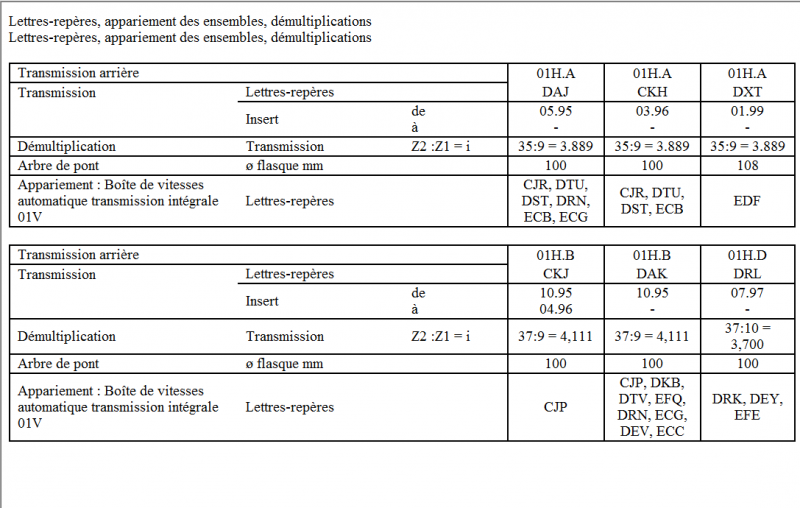

J'ai trouvé les références de mon pont arrière dans l'étiquette dans le coffre. Juste avant la référence de la boite auto, j'ai les lettre DAJ qui en cherchant sur internet correspondent au ratio 35:9 et en référence 01H500040J
Le même ratio existe pour les différentiels de l'A6 avec les références 01R500043Q 01R500044F et 01R500043F.
Je pense que je vais abandonner l'idée d'en acheter un d'une A6, j'ai peur qu'il n'y ait pas exactement les mêmes caractéristiques que pour l'A4. Du coup il faut tomber pile sur la bonne référence sur le marché de l'occasion, je me souhaite bien du courage!

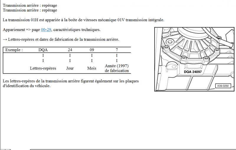

Je viens de regarder sur elsawin par rapport a la cg du coup apparemment le pont arrière est un DQA.
DQA a un ratio différent, dommage ça aurait pu intéresser :)

oui apparemment le ration est de 37:9

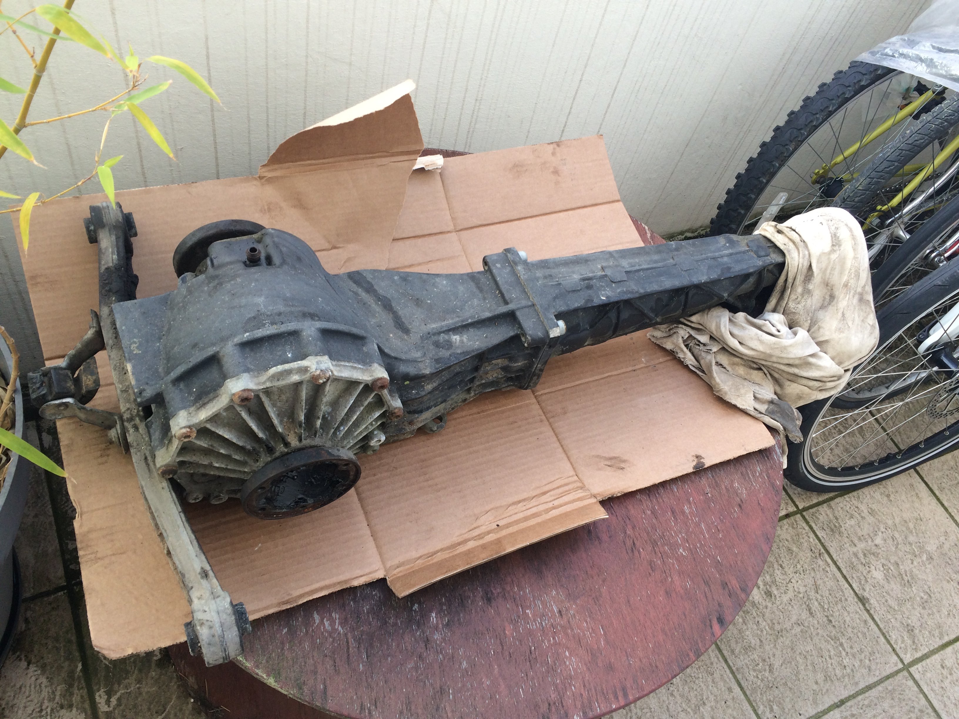

Sinon bonne nouvelle, je pense avoir trouvé un pont arrière (pas cher), c'est également un DAJ comme le mien, pas cher et pas loin de chez moi. Par contre il y a les chiffres 22079 d'inscrits derrière je ne sais pas à quoi ça correspond. Peut être au type de boite qui va avec? Pensez vous que la référence DAJ ira sur tout type de voiture (il provient d'une A4 quattro) ?
Je n'ai pas la certitude que ce différentiel arrière serait meilleur que l'actuel mais sait-on jamais, ce ne serait pas de chance qu'il soit également défaillant. Des avis ?

ça y est j'ai acheté un pont d'occaz Ref DAJ. Reste à trouver la motivation pour démonter l'ancien et monter celui là à la place. Vous auriez une astuce pour que je le teste avant de le monter, par exemple avec une visseuse et un adaptateur etc ?

les chiffres c'est la date de fabication
