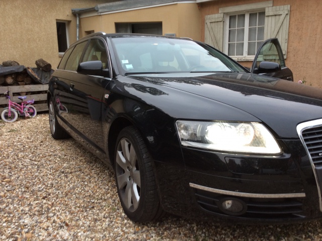

bref, nous avons acquerie une tres jolie a6 avant de 2005 noir avec un kilometrage tres faible pour son age 150.00 kms en octobre 2015
j'ai pu commencer a faire quelque modif grace a vous (coque de retro alu-modification de canule echapement)
a ce jours j'ai deja eut quelque petit soucis de xenon que j'ai pu reparé (balast sous le feux hs)
et je pense que d'ici peu je vais rejoindre le groupe des personne qui doivent changé les injecteurs !!!!!! d'ou mon achat de vag com pour etre plus tranquille que je peux mettre a dispo si besoins par contre je suis novice dans l'art et la maniere de ce balader dans les programme de ce vcds lol
bref voila quelque photos lors de son achat, les nouvelles suivront avec les modif realisé :

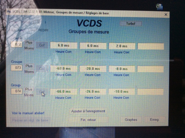

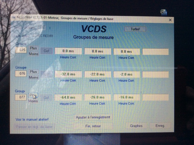

Au passage si quelqu'un peut me traduire mon scan injecteur je suis preneur

La raison qui me fait pensez au injecteur sont les suivantes:
- Fume blanche avec odeur désagréable qui se produit après un arrêt prolongé
- consommation très gourmand en moyenne de 11,5 l / 100 km
- et mes scan fait au vcds qui m'indique 4 injecteur voir un 5 eme qui commence à rendre l'âme

Bienvenue à toi et ta belle , je ne connait pas les valeurs correcte a avoir mais je pense que quelqu'un ici pourra bien te renseigner à ce sujet , je pense notamment à hélioman qui connait un sac sur le sujet , en tout les cas on te souhaite le meilleurs et un grand plaisir a bord de ton très beau vaisseau , pas courant la couleur de tes sièges mais le mélange me plait bien a chao .
Oui effectivement lors de son achat le placage bois était prohibé mais le mélange siège bois s'accommode bien ....
Par contre les jantes en 18 d'origine mon surpris aussi

tes injecteurs semblent hors spec car ils dépassent -45 en 1er valeur et -15 en seconde
seul le 1 et 4 semblent bons.
il y a des tutos sur leurs remplacement => bon courage

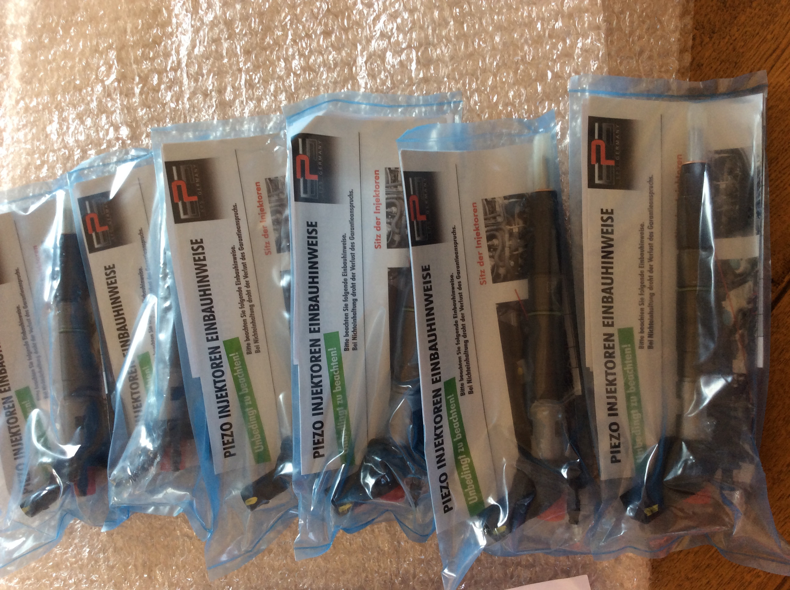

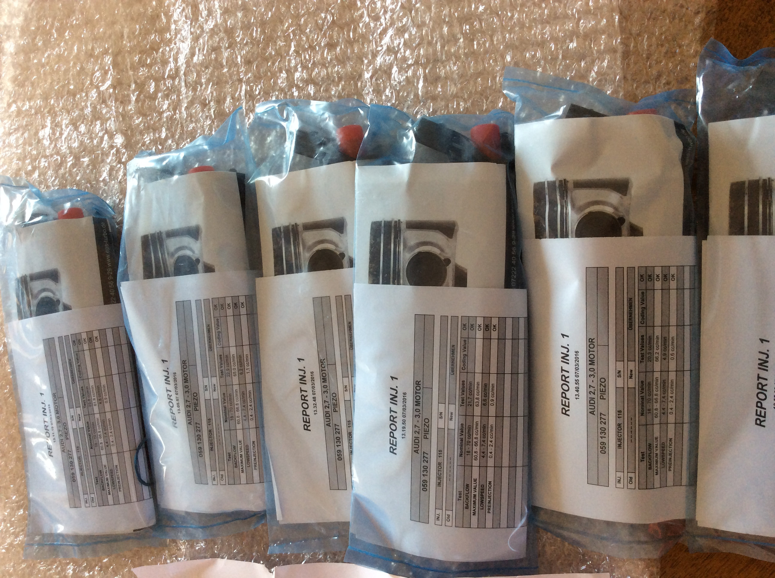

Commande valide ce soir sur ebay auprès de excaro :
Livraison au grand max vendredi montage samedi j'essayerais de prendre des tof au besoins
Donc commande reçu envoyé un peu long environ 1 semaine mais le reste nickel

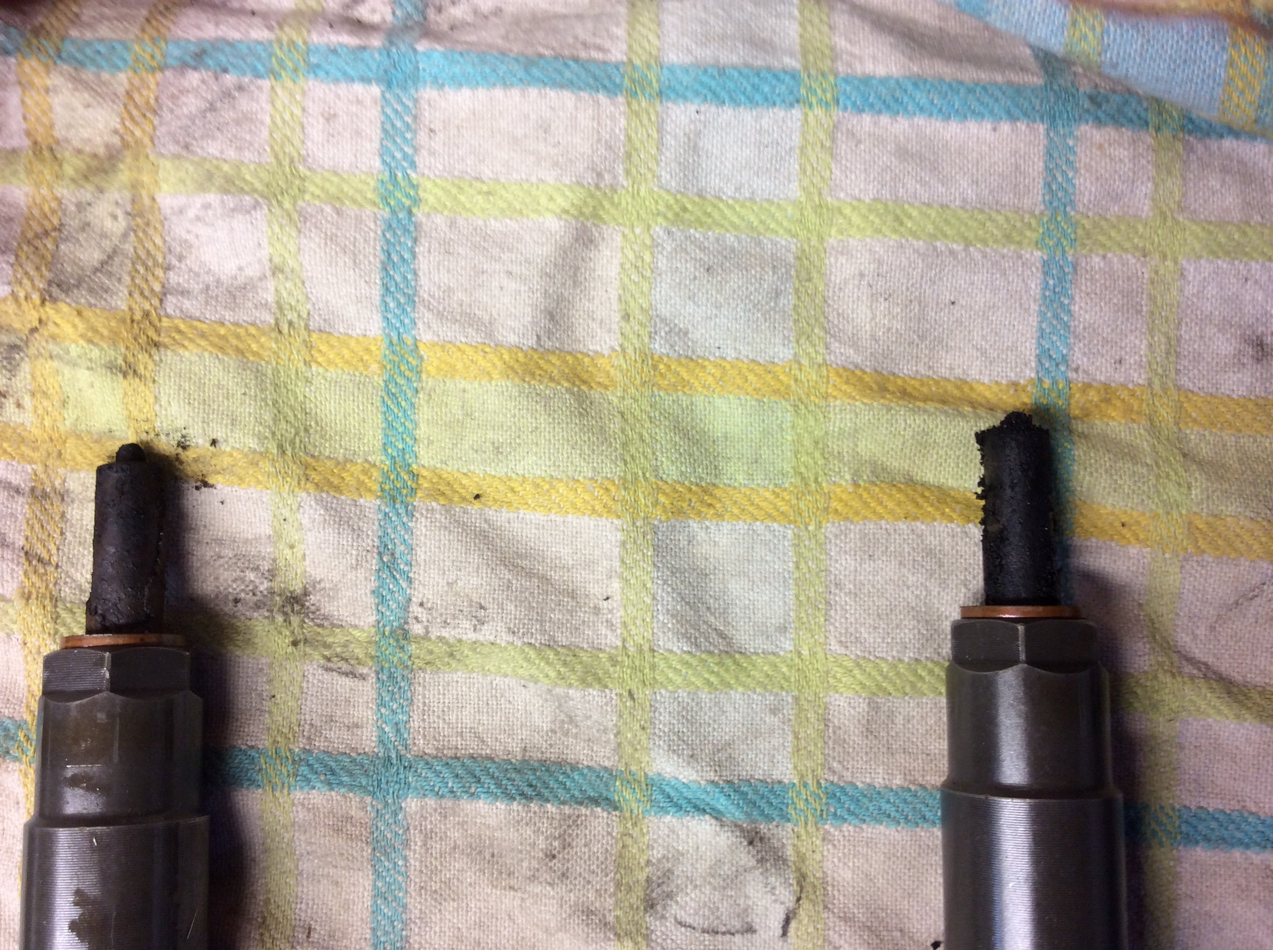

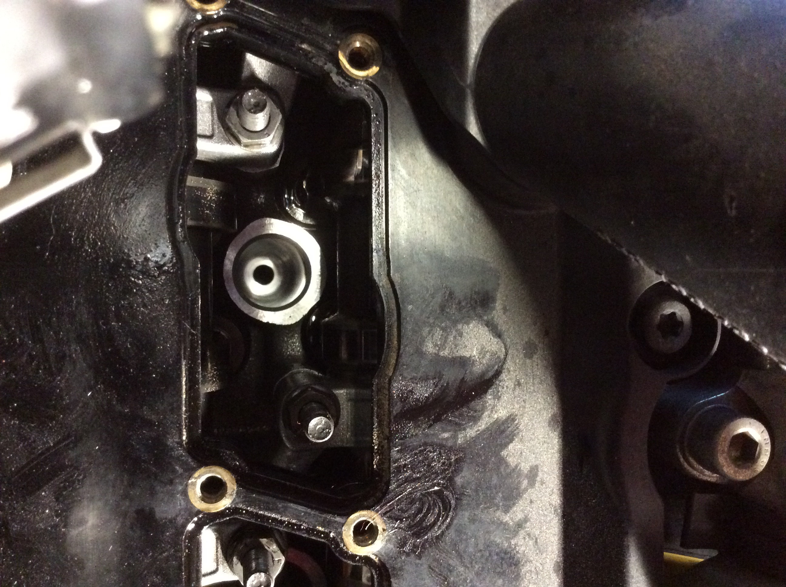

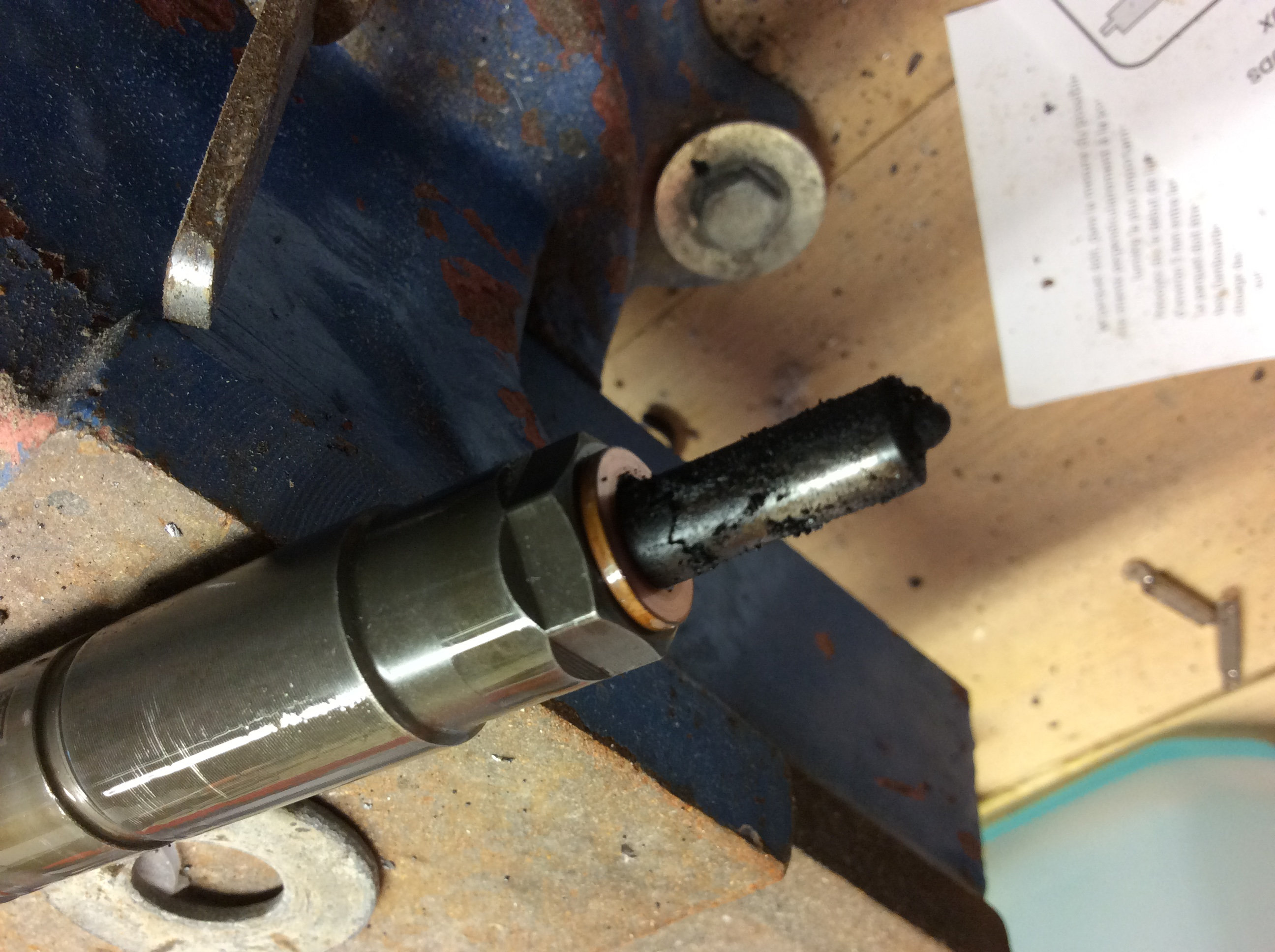

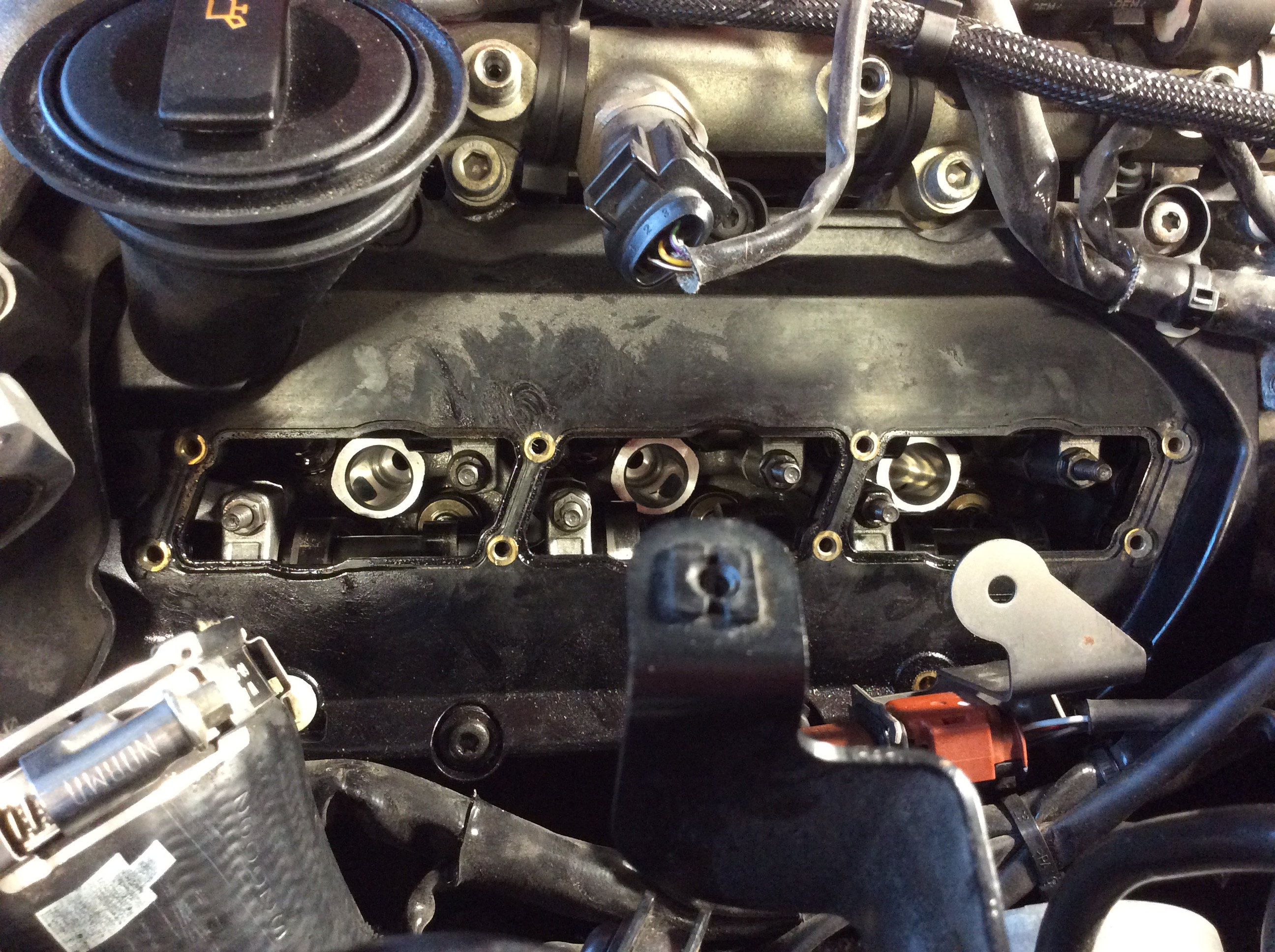

On attaque le démontage :

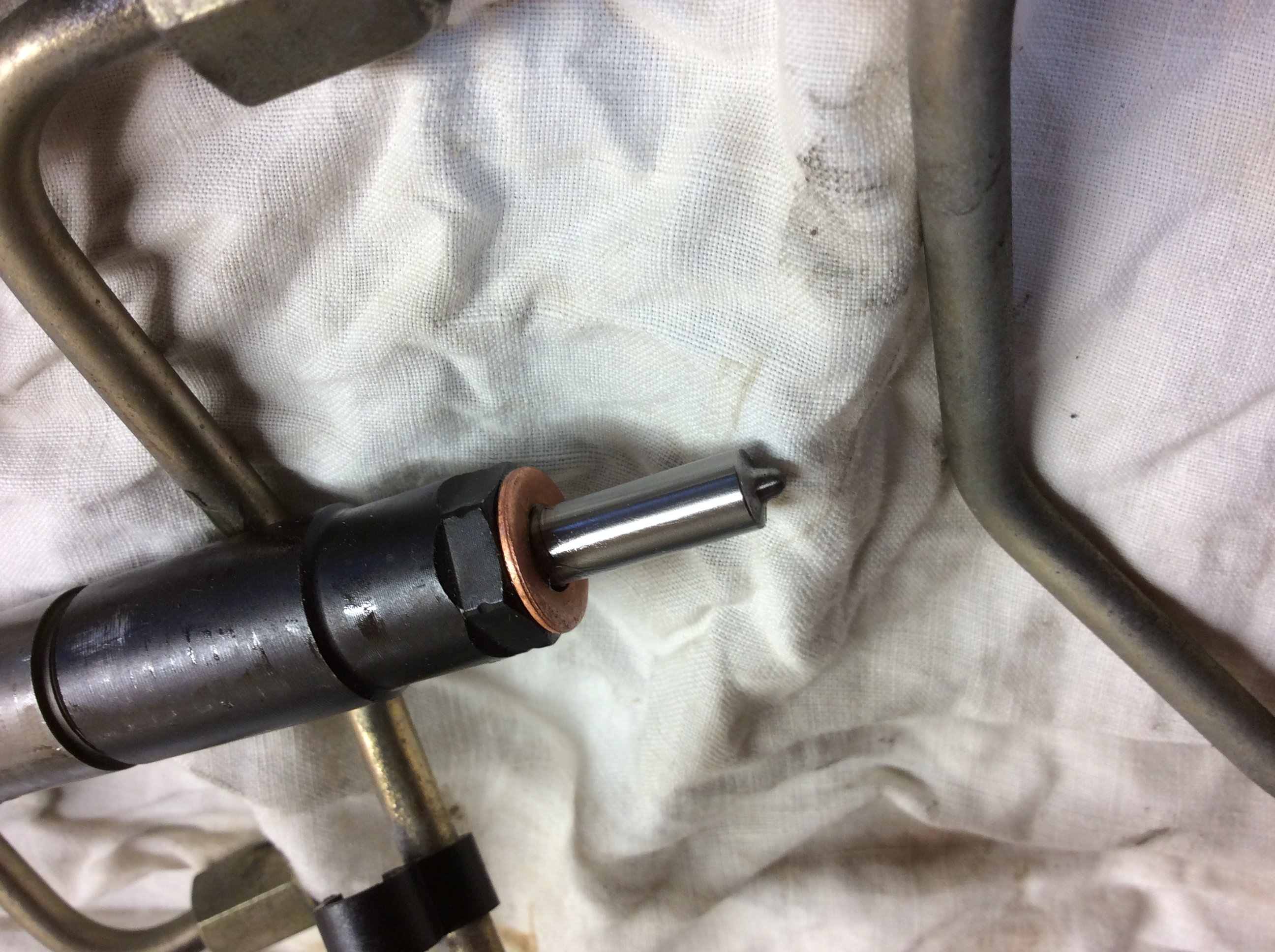

Montage des Neuf l'électrode est beaucoup mieux

Pour infos n'oublier pas de vidanger l'huile et son filtre ...8.2 litres en 10w30 avec la norme 504-507
Et comme par magie ......elle ne fume plus et à retrouver un meilleur equilibre en accélération

et au final ? différence ? à la vue des vieux, on se demande presque s'il ne serait pas possible de les nettoyer :-/ ....

Bonne opération, ils avaient une sale tête ces injecteurs :reflexion:
Merci oui il avait vraiment une sale tête mais surtout sa fume grave .......
