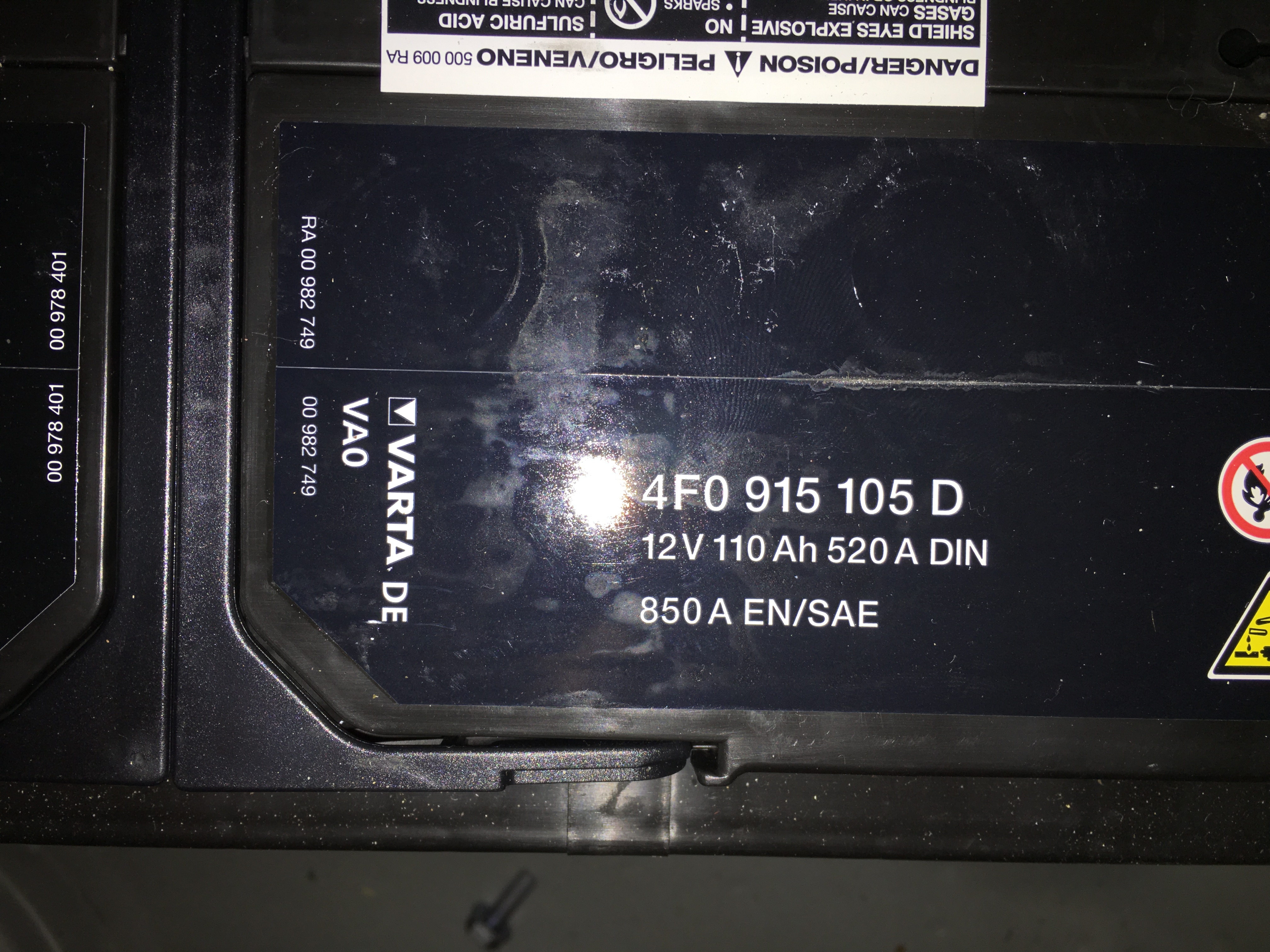

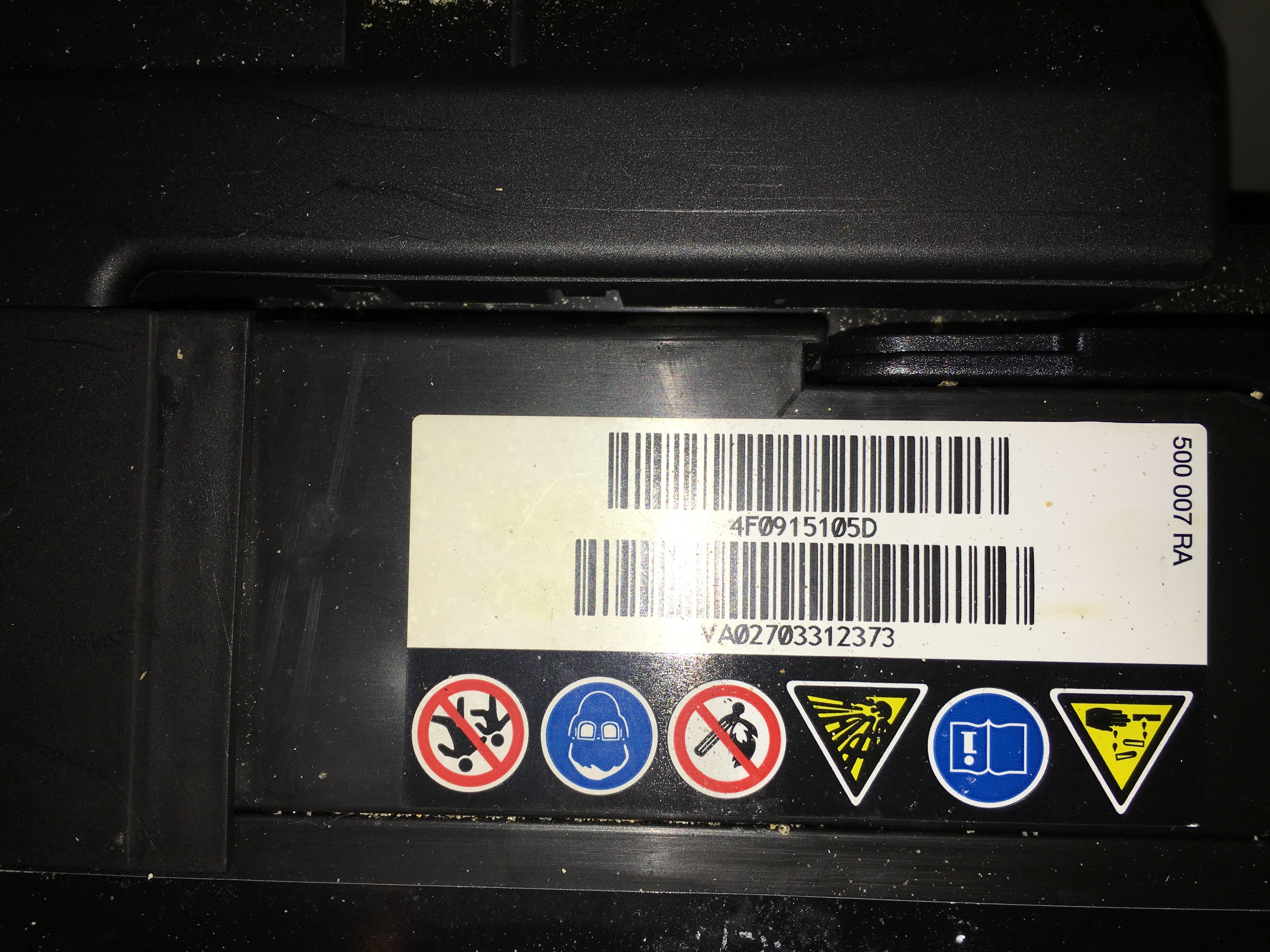

Merci c'est sympa ! Je viens de prendre la mienne en photo et ça donne ça :
Du coup si j'achète ça c'est OK ou pas ? http://www.amazon.fr/Varta-Silver-I1-Batterie-Voiture/dp/B00AYDJROS
Y'a un type qui a posté ça dans les commentaires :
Batterie montée en remplacement d'une 110AH 520A sur une A6C6 3.0 TDI, codage identique à l'origine en Varta.
C'est une Silver Dynamic 610 402 092 I1
Correspond au no de pièce VAG 000 915 105 AK équivalent à 000 915 105 DL et au no de série VA0 390 205 50 B5
C'est ce que j'ai entré, et par défaut cela m'a remis 4F0 915 105 D et VA0 390123N0TE comme pour mon ancienne batterie.

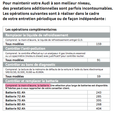

Bonjour
Voici de quoi les calmer : http://legacy.audi-entretien.fr/uploads/brochure/AU_01000453_1_BD_1_S2.pdf (page 28)
Par contre, cela n'inclue pas la 110Ah :-( mais pas de raison de monter à plus de 500€...
Quoique quand tu vois la différence de prix entre la 80 et 92 AH :reflexion:
Et encore moins explicable la différence de prix entre la 75 et 80 AH :think:
