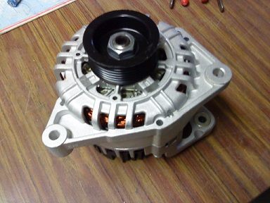

Donc j'ai fait faire un devis pour la réparation de mon alternateur, il y en a pour 258 € en gros tout est HS.
Vu qu'il est à 246.60€ sur Oscaro en échange standard (Valeo) je me suis posé la question si cela valait la peine :think:. En rentrant du travail, je me suis arrêté chez un vendeur de pièces de véhicules qui m'a sorti un Delco Remy à 199.86€ en échange standard qui fera très bien l'affaire. Un neuf vaut plus de 350 € pour information.

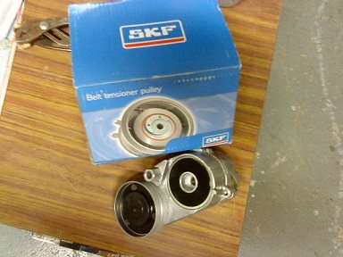

Voilà plus qu'a tout réassembler avec un galet tendeur tout neuf ;).
Alternateur DELCO REMY.

Galet tendeur SKF.

Nickel tout ça!!
C'est vrai que défois le prix de certaines pièces ne sont pas donner!
Une bien belle balade aujourd'hui avec ce beau soleil, plus de bruit de ferraille grâce au galet tendeur et l'alternateur fait bien son travail :bien:.
