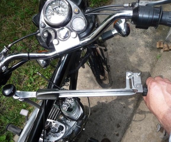

Bonjour
J'ai déjà utilisé ce type de clé pour serrer des culasses, de chapeaux de bielles et des paliers de vilo. C'est un très bon produit. 100€ c'est correct.
