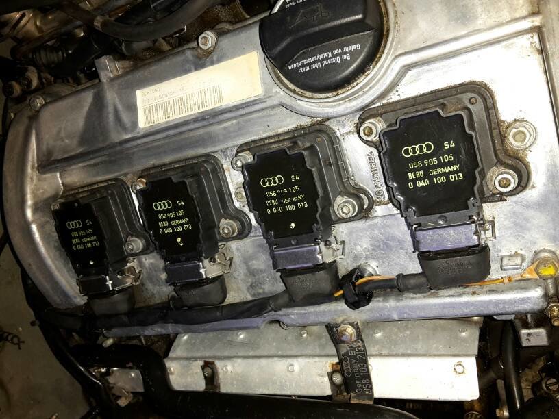

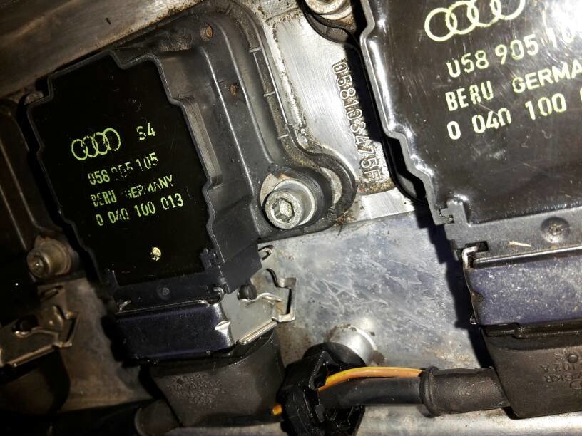

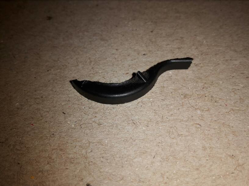

Le joint dépasse de la 3eme bobine au niveau dune visse de fixation. Le bout de plastique c'est rompu au niveau du joint justement qui le laisse apparaître. Comment savoir si cette bobine fonctionne toujours ? Je n'ai pas de système pour faire le diagnostic pour voir le bon état de celui ci !!! Par contre je sent des acoups à l'accélération pendant le changement de vitesse, c'est minime mais je ne pense pas que c'est normal. TAPATALK.
[emoji30] Voici le haut de mon moteur... un joint dépasse de 1cm et un bout de plastique à rompu..... !!! Est-ce grave ? Le bout de plastique : L'ensemble : Merci d'avance. TAPATALK.
