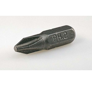

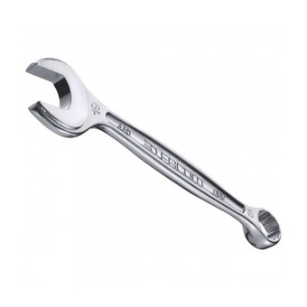

Essaye avec un embout tournevis seul que tu place sur ta vis.
Sur de dessus de l'embout tu appuies dessus avec une petite plaquette de bois et petit un trou dedans du même diamètre pour que l'embout ne dérape pas, et tu tournes l'embout avec une petite clé plate ou une pince.
Tu vois le truc ?
si tu prends l'embouts cruciforme et une petit clé a fourche ou a 12 pans ronde, tu dois y arriver !
J'ai essayé avec mon petit cliquet, mais l'embout flotte dans la douille de 7 et ne rentre pas dans cette de 6... encore un truc bien fouttu quoi.
J'ai envoyé un messages à mes frangins pour voir chez eux.
Sinon, je testerai le coup de la plaquette en bois à incruster avec l'embout OU calage papier de l'embout dans ma douille de 7
Du scotch autour de l'embout...
Après, tu peux trouver des vis alen ou torx, ce sera plus simple... ;)
Tu peux essayer de l'enrouler avec un peu de scotch pour donner de l'épaisseur à l'embout.
je vais déjà tenter le scotch, sinon je verrai lors de mes prochaines courses
Ok, ça passait tout juste MAIS c'est bon :malelovies: ............et une bonne surprise en prime: :roi:
