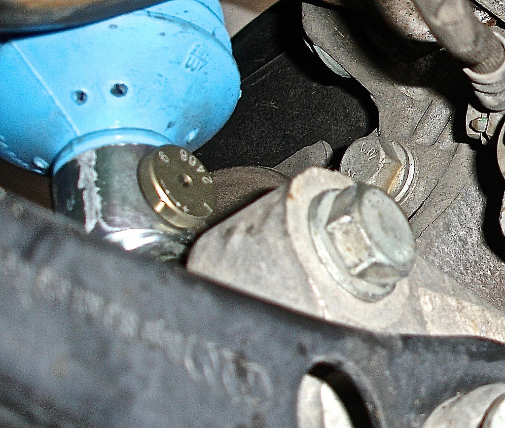

Et pour tes B16, tu arrive à les régler sans démonter les fusées?
Oui, faut juste braquer les roues avant, histoire d'atteindre la roulette de réglage qui se trouve à la base de l'amorto..
Et aussi ne pas avoir peur de ramper dans toutes les positions autour de la voiture...
Et en fin, si tu as le bras long et que tu n'es pas très épais, c'est mieux...LOL

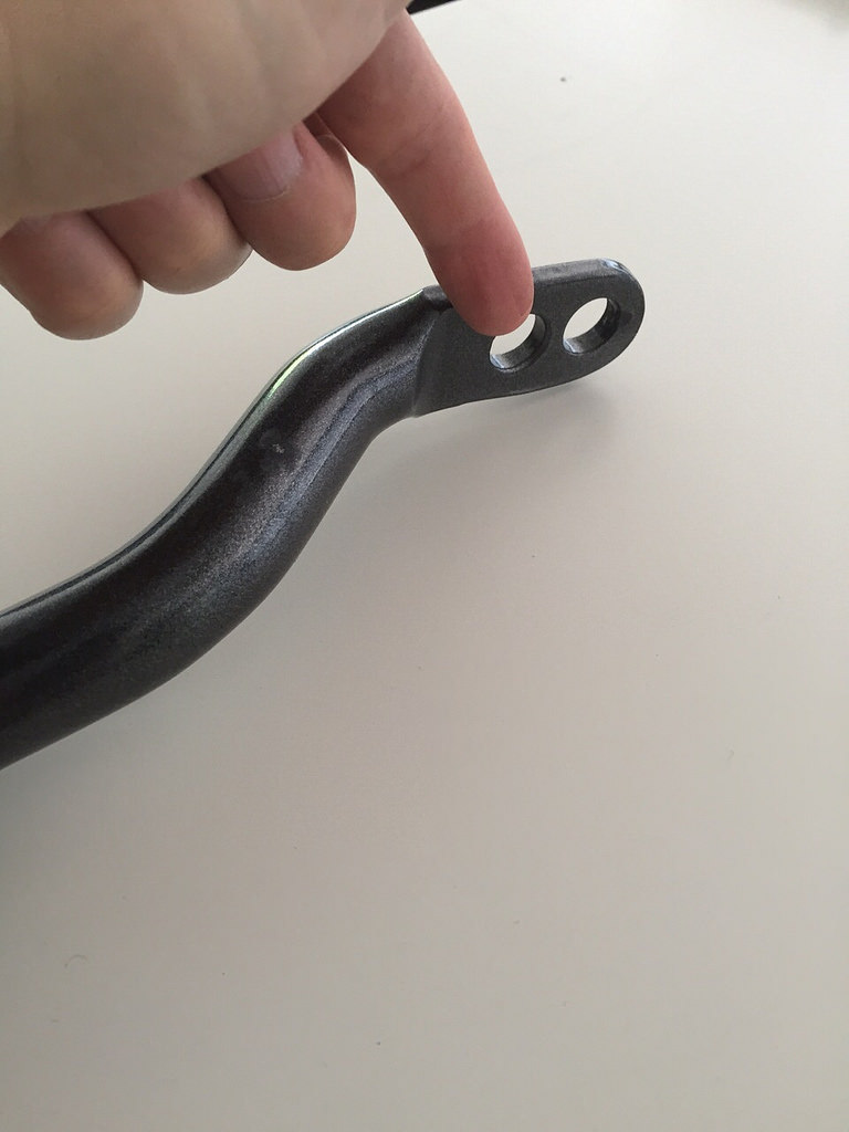

Pour les 2 réglages possibles?
AV braquage des roues et pour l'arrière? :reflexion:
Les deux réglages possibles dont je parlais concernaient les barres anti roulis H&R... sur les quelles tu règles la dureté en choisissant un des deux trous à disposition pour les fixer au bras de suspensions...
Maintenant pour réglé les amorto. Bilstein B16, il y a une roulette que tu peux atteindre sans autre à l'arrière... par contre à l'avant il faut braquer à fonds....
La il sont réglé sur position 8 sur les 9 disponibles. 9 étant la plus souple...

Pour les B16, il faut se mettre dessous pour l'arrière et tourner les roues à fond pour l'avant.
Le mieux étant de prendre une photo de la molette pour comprendre où est le cran de réglage.
Donc pour récapitulatif: Les 2 réglages possible sur les B16 sont "simple" à réaliser et pas besoin de démonter quoi que ce soit pour avoir accès à ces 2 réglages.

pour la durete, comme indiqué par la photo et Bluemoon, pas besoin de demontage juste avoir le bras long et se faufiler autour de la voiture

Pour la dureté, no problème pour atteindre la petite molette à l'avant et l'arrière...
